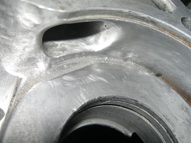

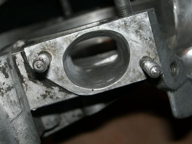

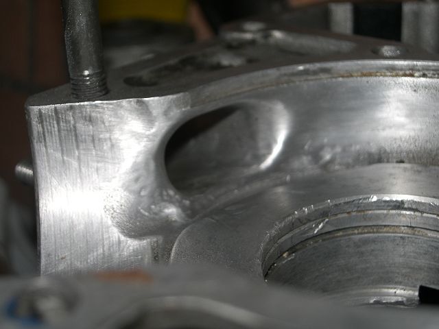

    Tach baue auf Membran um und wollte fragen ob der Einlass so passt `?
    Lg

    zu klein, anscheinend nicht an den membrankasten angepasst?

    Da geht noch einiges mehr.
    Stell Dir vor, wie das Gemisch da durch geht, dann bist Du auf dem richtigen Weg.

    dachte ist schon zu groß ^^
    dann heißts wieder dremeln und Poliern ;)
    Aber sonst nicht sooo schlecht für erste Mal oder ?

    nur wer durchbricht fräst am limit !!! Aber das wird schon.
    Und das mit dem polieren - da gibts solche und solche meinungen - glatt is schon gut - aber du musst dich nicht drin spiegeln können.
    Ein Golfball hat ja auch extra Löcher bzw. keine flache Oberfläche und er fliegt weit.

    Ich werd Maß 31/25 machen
    31 oben hin
    25 Breite.
    Und noch runder fräsen oder ?

    Bereite dem Gemisch den Weg in Richtung Zylinder und Überstrröme.
