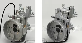

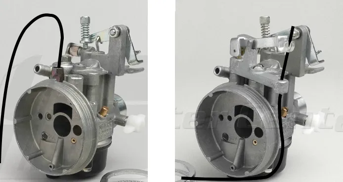

    Meine Frage ging eher in Richtung der geänderten Führung des Bowdenzuges und dementsprechend höherer Reibung / Verschleiß durch möglicherweise engeren Radius. Der Zug kommt von unten und musste bisher nur um 90° geschwenkt werden. Mit der geänderten Fixierung am Vergaser hat er fast 180°.
    Zum Vergleich doch mal ein Foto: Links der neue Vergaser, rechts mein bisheriger. Ich habe den Zug dort eingemalt...

    Sorry - hätte ich auch früher drauf kommen können:
    Die Länge des Zuges ist zwar wirklich etwas kürzer (am XL-Vergaser ist das Stück ohne Hülle - das in der senkrechten Führung - länger), aber das Hauptproblem ist der kürzere Weg durch die fehlende Hebelwirkung der Wippe.
    Wenn ich meinen neuen Vergaser (wie ich jetzt weiß, nicht für die PK 50 XL2, sondern für die XL) so anschließe, ist der Weg für den Chokehebel ziemlich kurz: Vermutlich wird bei halb gezogenem Hebel der Choke ganz offen sein, für halben Choke brauche ich dann den Hebel nur minimal zu bewegen.
    Deshalb wird es wohl besser sein, wenn ich die Wippe vom XL2-Vergaser auf den XL-Vergaser baue. Dafür muss ich aber zum einen eine Zwischenhülse zwischen der Wippe und der eigentlichen Aufnahme im Vergaserblock einbauen (ich werde in Ermangelung einer entsprechenden Gewindebuchse wohl die vorhandene Buchse, die eigentlich das Ende des Chokezuges aufnehmen sollte, etwas kürzen...) und die Wippe oberhalb montieren.
    Leider ist das vorhandene Schraubenloch für die Wippe ohne Gewinde, so dass ich das Gewinde schneiden muss. Weiß jemand, ob die vorhandene Schraube beim XL2-Vergaser ein Standardgewinde hat? M5 ist zu groß, aber falls die Schraube, die ich hier zum Vergleich hatte, wirklich M4 ist, ist das wiederum zu klein. (Meine Schieblehre hatten die Kinder in den Händen - muss ersetzt werden)
    Kann ich den Block ohne Probleme auf M5 aufbohren?
    Hat sich überhaupt schon mal jemand auf so etwas eingelassen?
    Sollte ich den Vergaser besser wie er ist weiter verkaufen und mich auf die Suche nach einem SHB 16/15 für die XL2 begeben (vielleicht hat den sowieso noch jemand als altes Originalteil oder so herumliegen) ?
