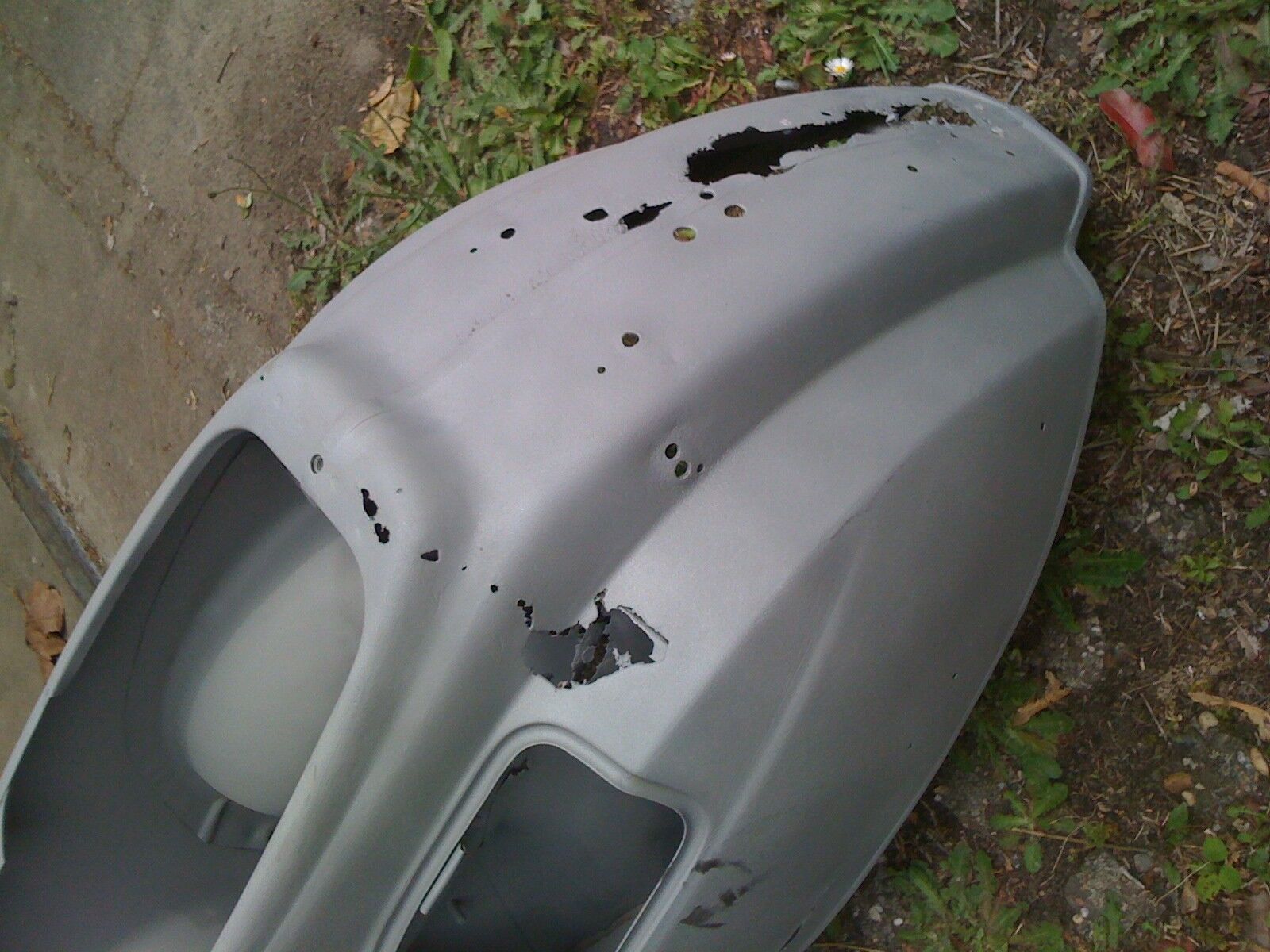

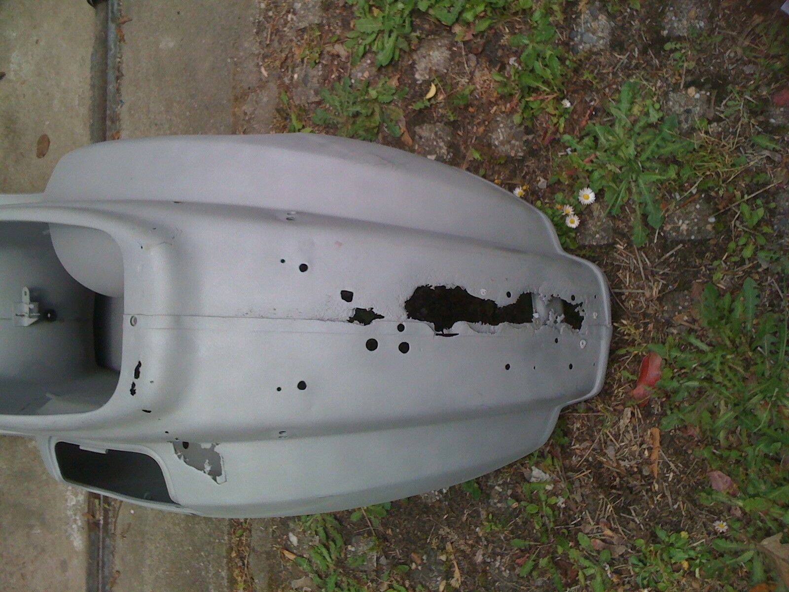

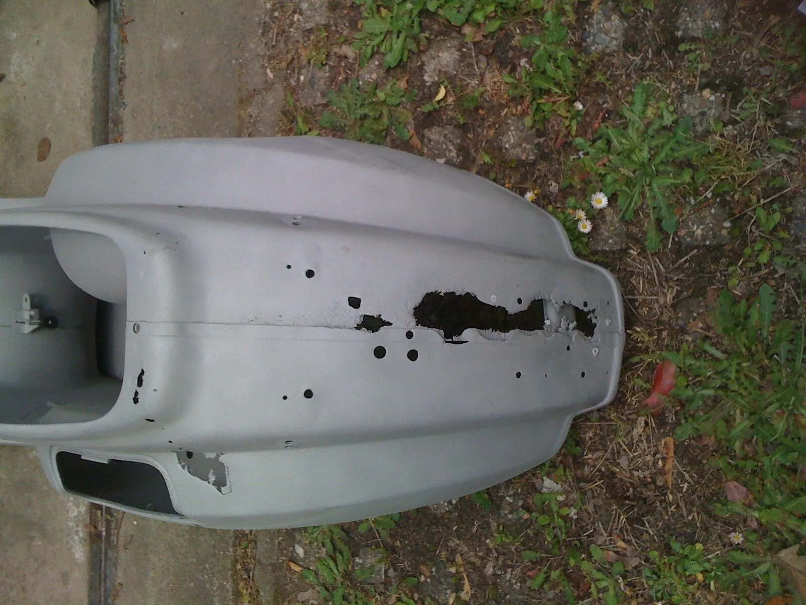

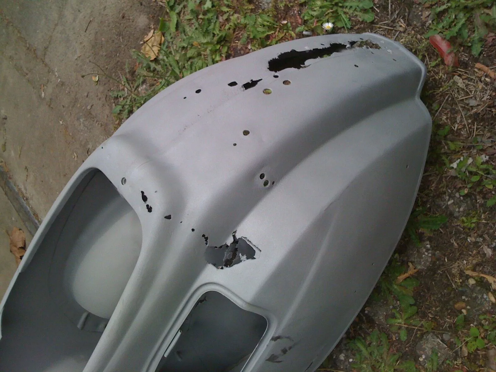

    Moin Leute,
    nachdem meine Special gestrahlt wurde haben sich leider einige Abgründe aufgetan und wollt nun hier mal nachfragen wie ihr vorgehen würded bzw. was ihr erneuern oder einfach nur zuschweizen/spachteln würdet.
    Anbei sind die Bilder

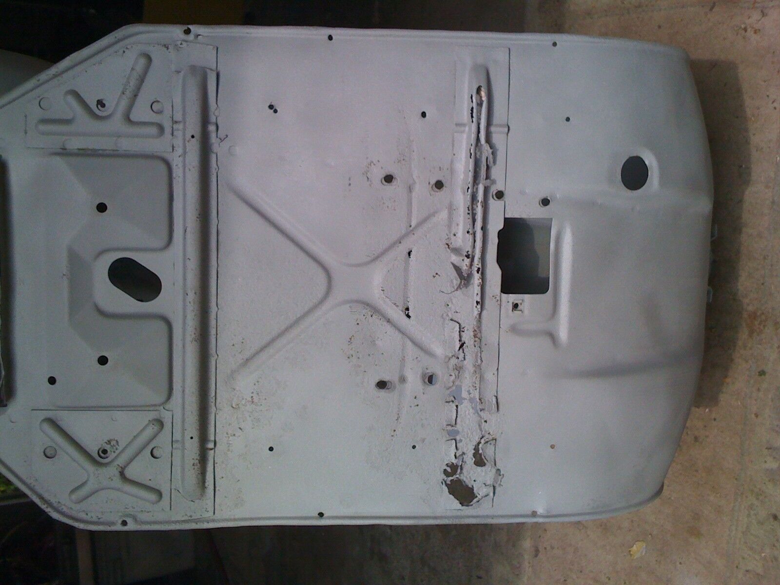

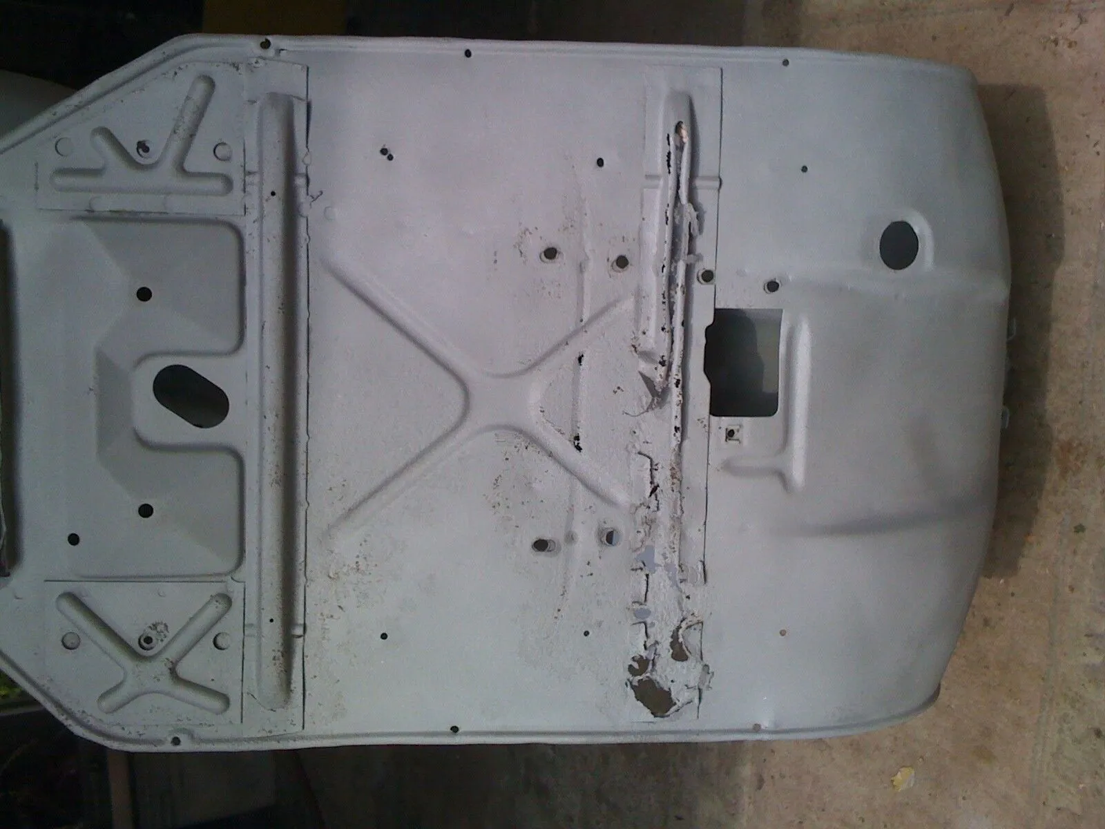

    Frage zum Trittblech:
    Würde das nicht reichen wenn ich nur eine der beiden Traversen erneuer? Den die hintere sieht in meinen Augen doch noch recht in Ordnung aus oder?;)
    Problematisch finde ich das Loch neben derm kleinen fach in der Backe =/
    Was könntet ihr mir dort raten..?

    man könnte neue blechstücke einschweißen/einsetzen, ist aber als Laie nicht so einfach... Frag am besten mal bei nem Spengler nach bzw. bei ner Lackierei die machen sowas öfters ;)
    und ja die hintere Traverse ist doch noch recht in Ordnung wie zumindest den Bildern entnehmen kann. Würde auch nur die vergammelte tauschen.

    Schreibe mal ne PN an Gandisgarage,der ist ein begnateter Blechkünstler,der gibt Dir bestimmt ein paar Tips

    Um Traverse und Bodenblech würd' ich mir nicht so viel Gedanken machen! Viel schlimmer ist der Rahmenabschluss. Auf den ersten Blick würd' ich sagen: Das wird teuer! Solche Stücke zu ersetzen, insbesondere so daß es gut aussieht, ist definitiv Profi-Arbeit!

    Okay jut,
    vieln dank für die Antworten.
    Also meint ihr das Trittblech kann bleiben und nur die vordere Traverse muss erneuert werden.?
