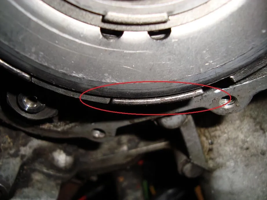

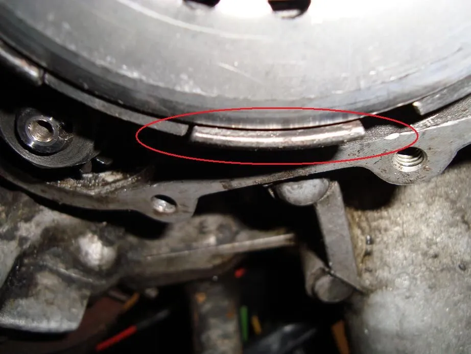

    Also so wie ich das sehe (heisst aber noch lange ned, dass es auch so ist...), hat die ganze Kupplung einfach zu viel Spiel. Ich mein, ich kann das ganze Kupplungspaket im Käfig ein paar mm bewegen. Hab mal 2 Fotos in den jeweiligen Stellungen gemacht, sagt mir mal bitte, ob das so sein kann.... Denk halt einfach, dass mir die paar Millimeter abgehen, um die Druckplatte zu drücken, wenn ich den Hebel beweg.

    Wenn du das Werkzeug hast dann zerleg die Kupplung und mach neue Beläge rein oder wenn dir das lieber ist eine komplett neue Kupplung. Und schau dir mal die Explosionszeichnungen bei SIP an damit du kontrollieren kann ob alles vorhanden ist. Spiel ist bei einer Vespa nicht völlig ungewöhnlich.

    machs wie rassmo gesagt hat, bau neue beläge und nen neuen andruckpilz ein und probiers aus.
    wenn du die nebenwelle mit der hand rein und rausziehen kannst dann ist der lagersitz der nebenwelle ausgenudelt.
    kann man zur not so fahren, das kulu-problem kommt auf jeden fall nicht daher.

    um das Thema dann abzuschliessen: neue Beläge rein, einstellen und gut!! :thumbup:
