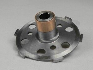

    Moin Leude,
    ich habe mir hier im Forum ein 22er Kulu Ritzel gekauft. Nun bekommen ich es nicht auf die Grundplatte. Ich habe es an einer Lusso 80 Kulu versucht, es ist aber für eine PX alt gedacht. Gibt es da Unterschiede. Oder kann ich da was von der Kupferlegierung abschleifen?

    Die Kulu sollte bei PX gleich sein, stellt sich nur die Frage ob Du:
    - was indisches
    - oder Du vielleicht das Ritzel der Sprint
    erwischt hast...
    Sprint
    PX

    Ok, danke erstmal. Dann werd ich mich mal an den Verkäufer wenden. jubel

    Ich hab mal fälschlicherweise ein Sprint-Ritzel bekommen, das passte allerdings wunderbar auf die Grundplatte, es war nur zu hoch, etwa 1,5 mm.
    Ich tippe daher eher auf die Indientheorie... ;)
