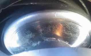

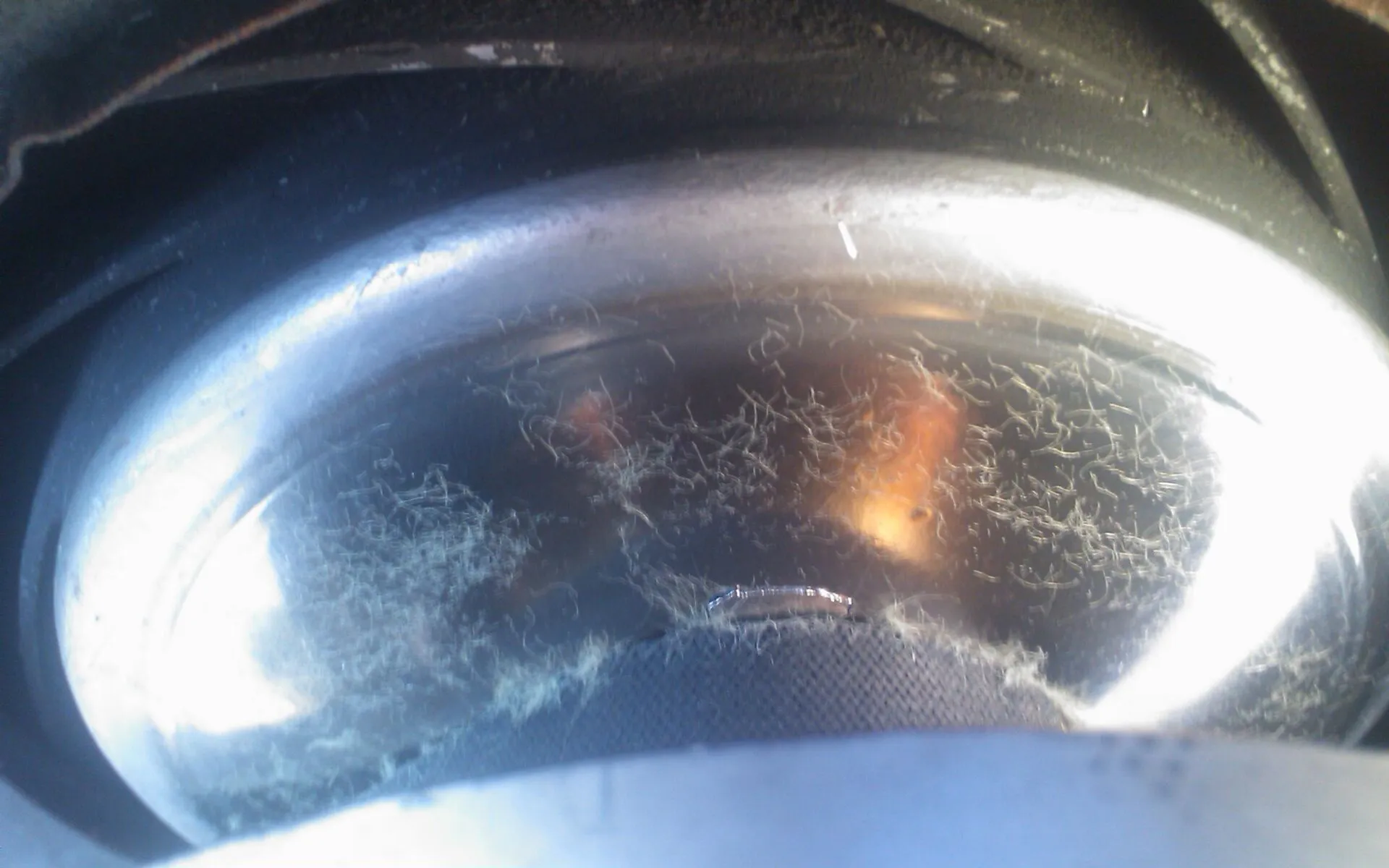

    Nachdem ich übern Winter an der Vespa das Automatikgetriebe repariert habe, musste ich nu nach ein paar KM Testfahrt feststellen, dass der neu verwendete Riemen an der inneren Seite am "aufreiben" ist. Nach genauerem hinschauen ist mir wohl der Grund ersichtlich. Die innere, obere Riemenscheibe ist gerissen und es steht eine Kante raus wo der Riemen dran scheuert. (Foto´s angehängt)
    Nun die eigentliche Frage:
    Wie kann man diese Scheibe tauschen? Was und wie muss abgebaut werden? Wo bekomme ich so eine Scheibe als E-Teil her?

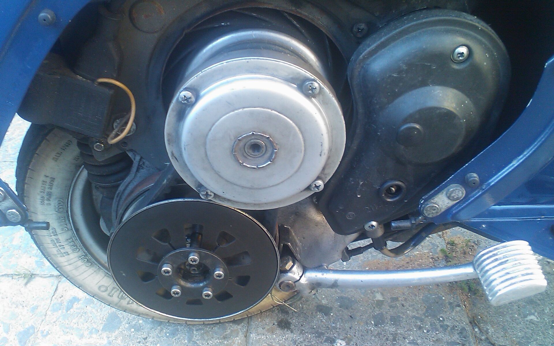

    also, ich versuche es mal mit detaillierteren Fragen.
    Wie bekomme die obere "Kupplung" runter.
    Durch öffnen der zentralen Imbus-Mutter oder durch die 4 Kreuzschlitzschrauben?
    Weiter gefragt, die zentrale Imbus-Mutter ist normale rechtsgewinde oder linksgewinde?
    also in welchem Uhrzeigersinn wird sie geöffnet?
    Frage deshalb da ich schon versucht habe die aufzubekommen.
    aber weder links noch rechts rum hatte ich mit meinem Ratschenkasten erfolg...
    Danke Euch
    Gruß Roy

    Hallo und vielen Dank für das Handbuch.
    so wie ich erkennen kann muss ich die "zentrale" Schraube öffnen.
    Steht zwar nicht dabei ob links oder rechtsgewinde, aber ich gehe jetzt mal
    davon aus dass ich die linksherum aufmachen muss.
    Habt Ihr nen Tipp für mich wo ich so eine obere Kegelscheibe als E-Teil herbekommen könnte?
    Vielen Dank, Roy
