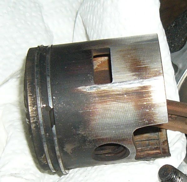

    ich habe den Kolben freigelegt, und frage mich ob der so aussehen darf?

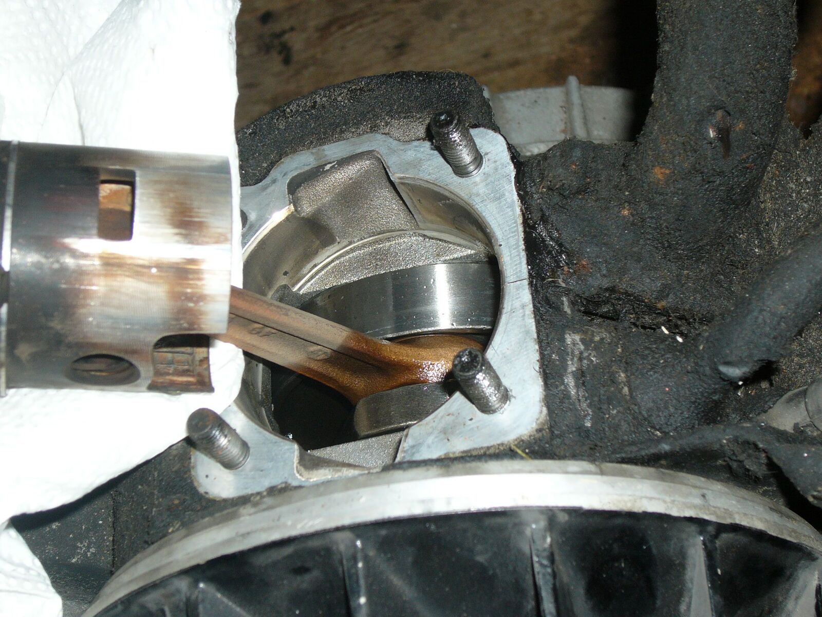

    Ein Foto auch noch in den Motor rein. Da es das erste Mal ist, dass ich einen Kolben sehe 8o würde ich mich über Eure Bildkommentare freuen.
    Vielen Dank schon mal
    töff

    Die Ringe sind wohl nicht mehr ganz frisch, sonst hätte es nicht daran vorbei geblasen, was zu den schwarzen Ablagerungen unterhalb der Ringe geführt hat. Leicht gerieben hat der Kolben wohl auch schon mal.

    • June 18, 2010 at 19:14
    Joa, neue Ringe drauf und dann sollte der mMn noch gehen.
