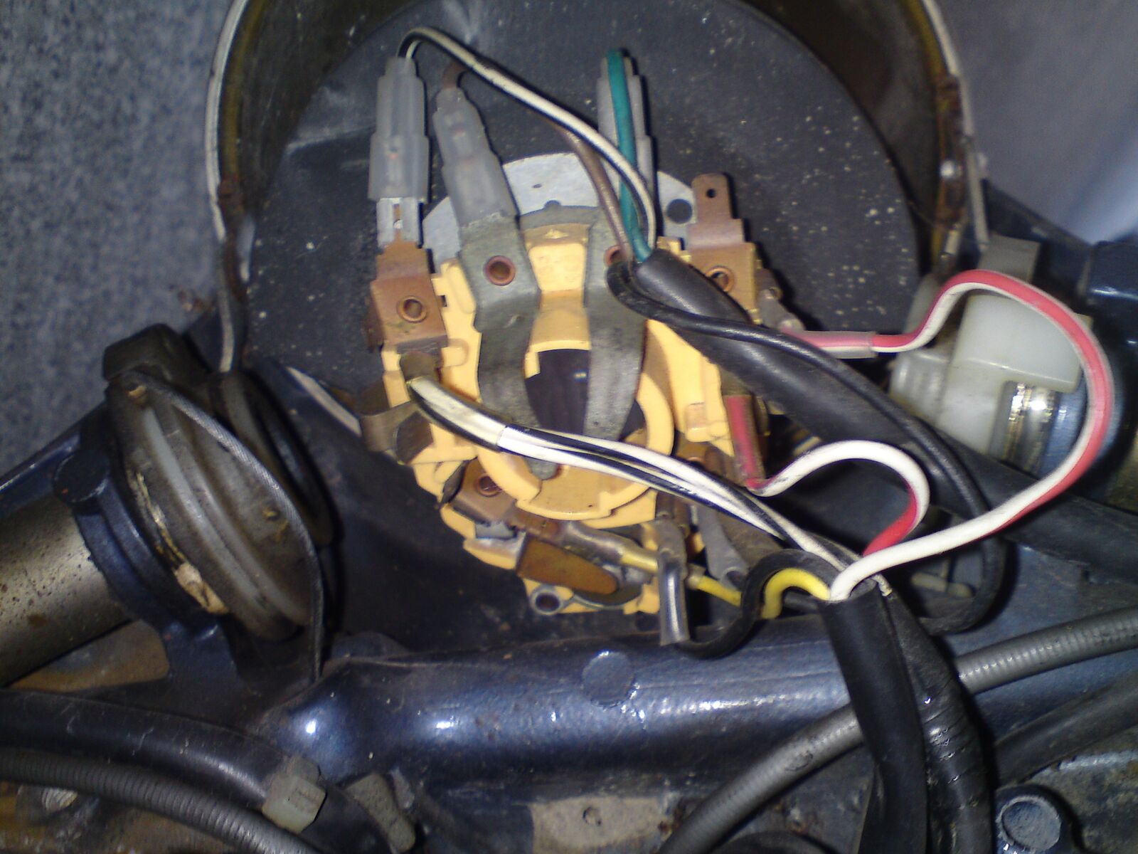

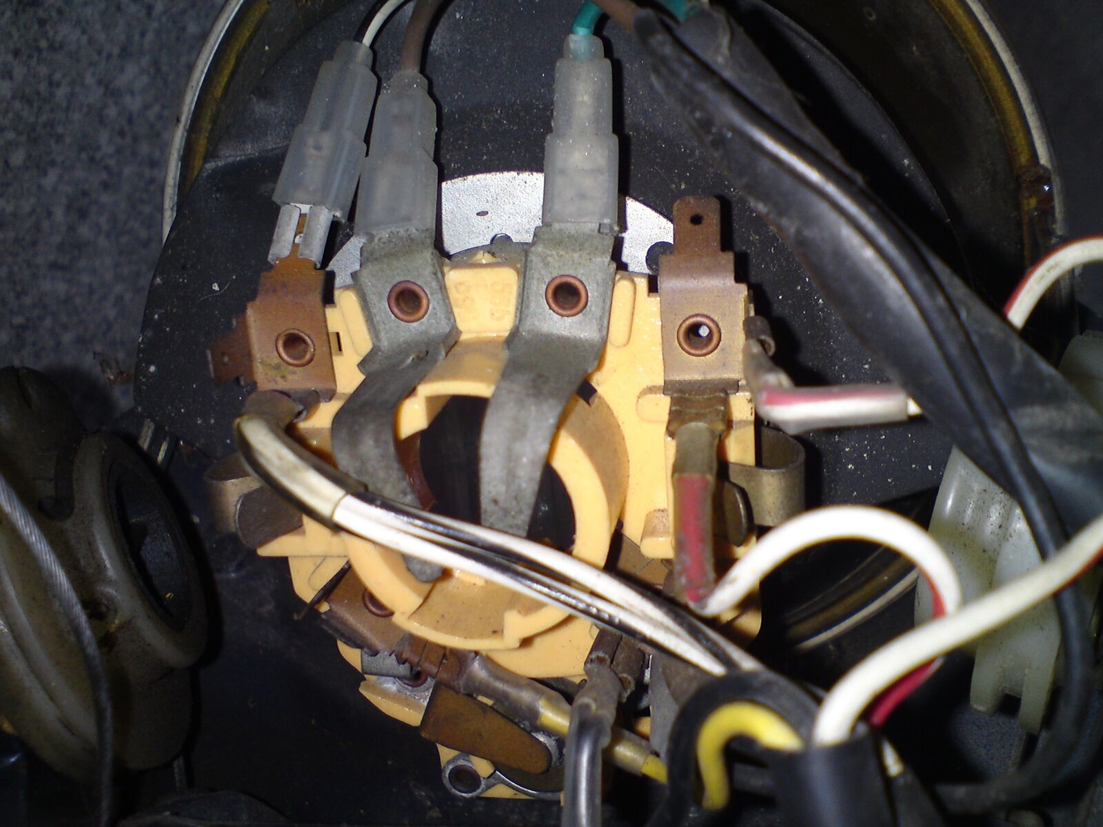

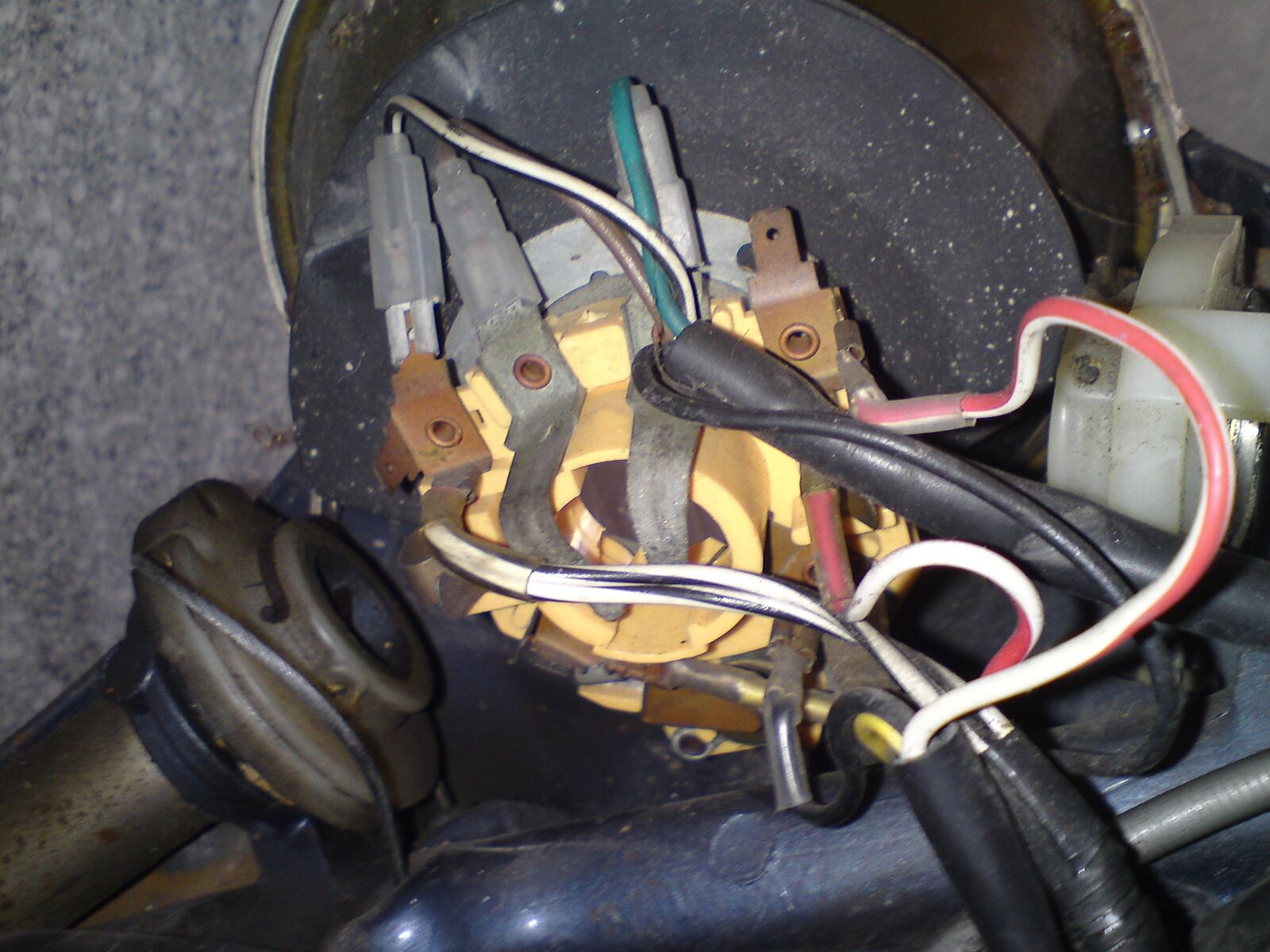

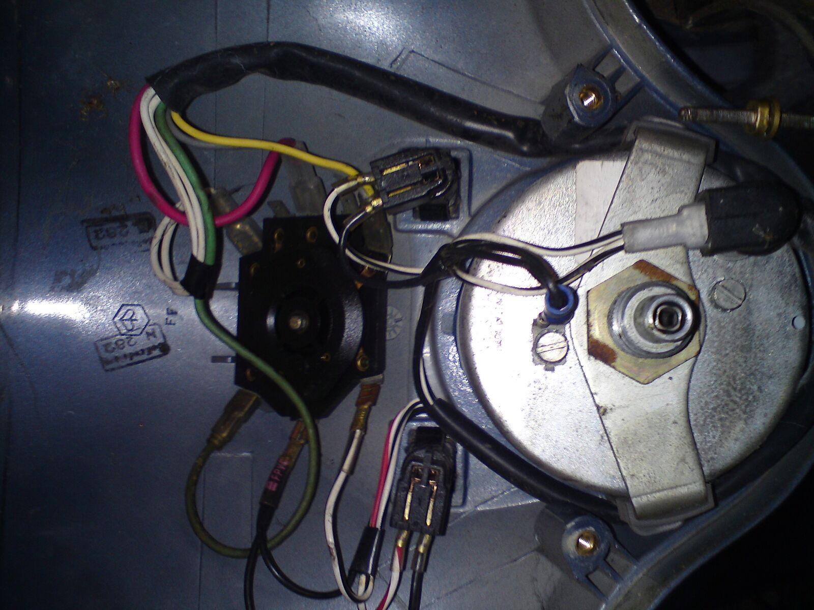

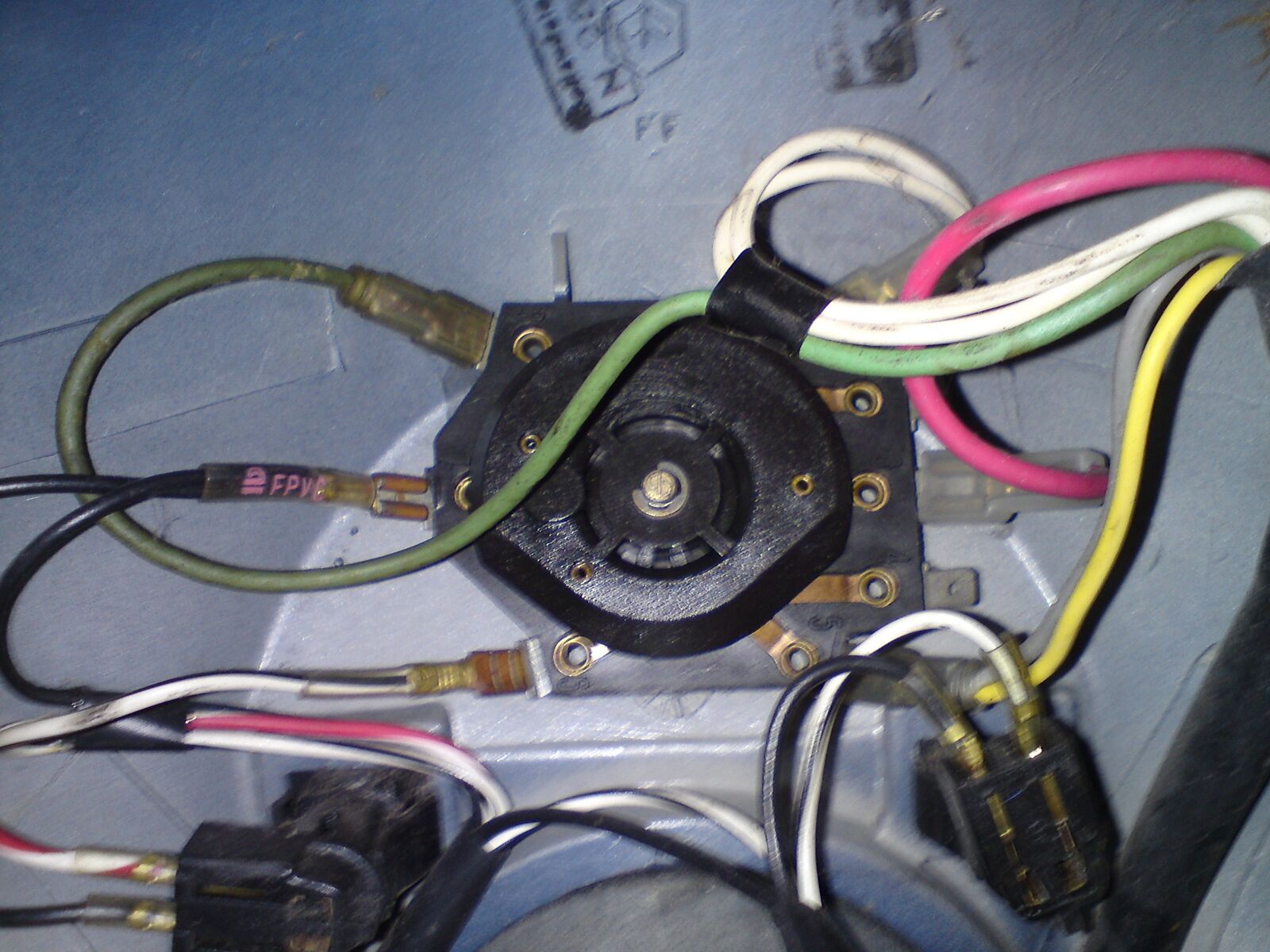

    hier mal nen paar Fotos (hoffe man kann was erkennen...)
    Verkabelung Zündschloss:
    1= 2x weiss
    2= frei
    3= rot
    4= frei
    5= gelb+grau
    6= weiss/schwarz
    7= 2x schwarz
    8= grün

  • Pekka
    20
    PX-Reihe
    • July 2, 2010 at 12:51
    erst mal vielen Dank für die super Bilder. Die haben mir echt geholfen. Allerdienngs muste ich erst einen ganz neuen Kabelbaum einziehen da sich schon einzelne Drähte komplett aufgelöst hattten. Das erklärt auch das auf einigen Kontakten kein Saft drauf war :)
    Jetzt muss ich nur noch die Kupplung und den Vergaser einstellen und das Ding ist wie neu :)
