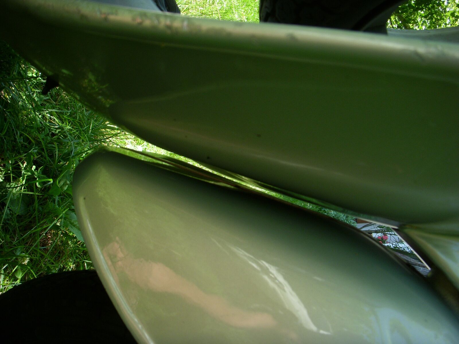

    • July 1, 2010 at 17:16
    Kann man auf diesem Foto genug erkennen für ne Diagnose?

    • July 1, 2010 at 19:53
    Ich würde auf verbogene Schwinge, Lenkrohr zu steil, tippen aber besser wäre es die gesamte Vorderpartie von rechts zu sehen.

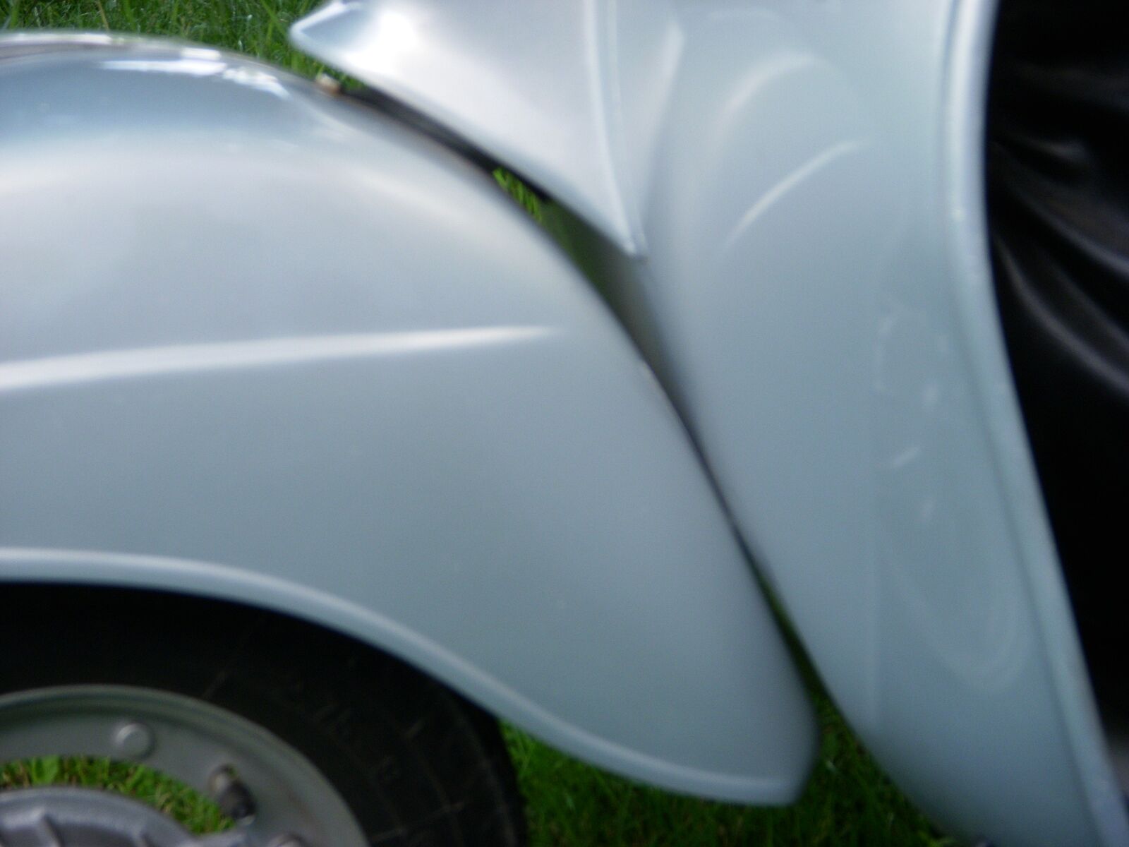

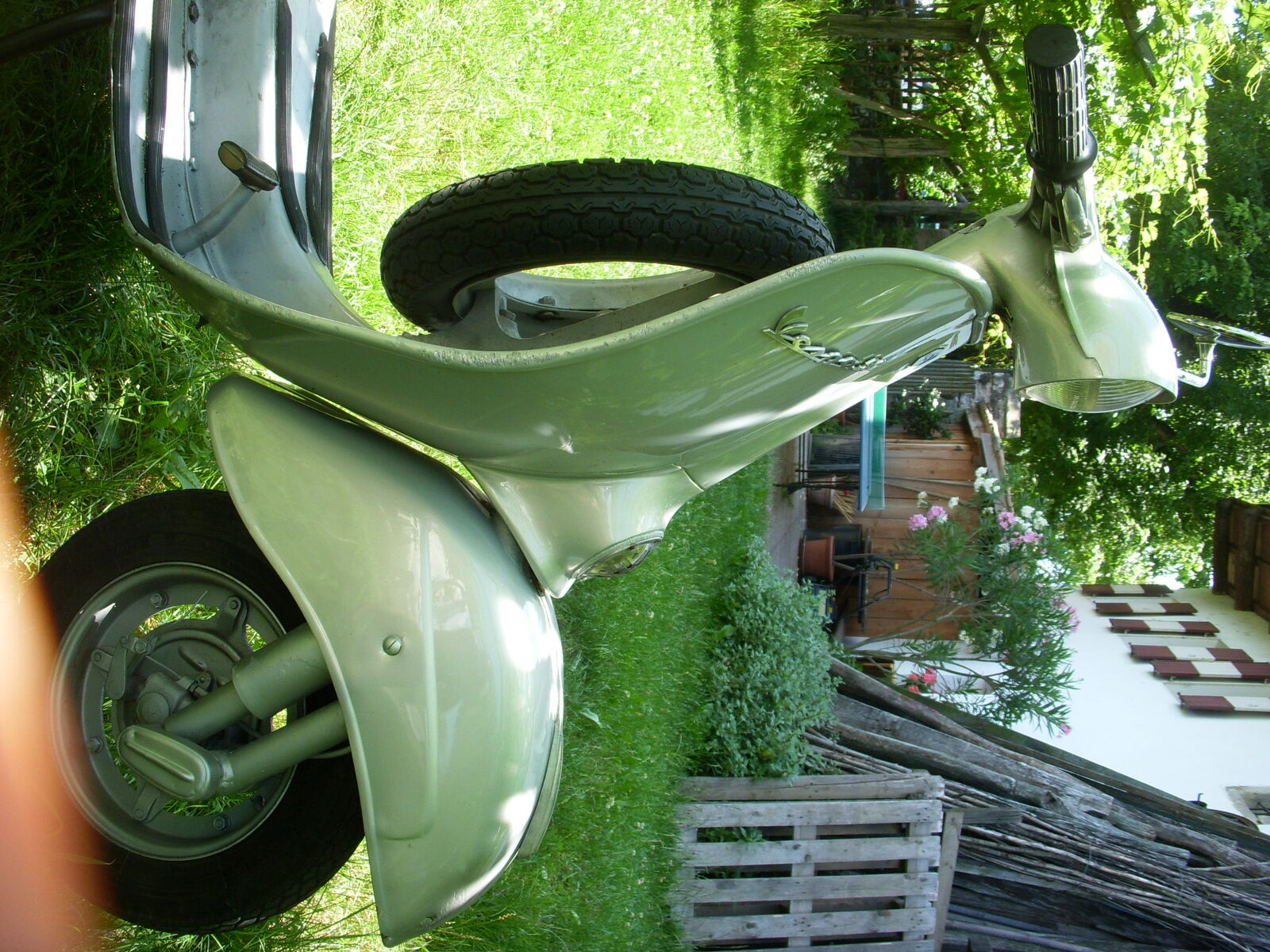

    • July 5, 2010 at 14:24
    So hat ein bisschen gedauert, aber hier sind nochmal 2 Bilder:

    • July 5, 2010 at 15:20
    Hast du da schon was dran gemacht? Jetzt ist ja Luft zwischen Schild und Kotflügel. So wie ich das sehe ist die Schwinge nicht verbogen eher der Kotflügel etwas nach hinten gedrückt. Wenn sie fährt teste einfach mal den Geradeauslauf.

    • July 5, 2010 at 19:30
    Nein si ist immer noch gleich. Der Kotflügel streift nach wie vor nur beim linkseinbiegen. Sry das ich das nicht erwähnt hab!

    • July 5, 2010 at 22:22
    Stell sie mal auf eine ebene Fläche und schau ob Vorder- und Hinterrad in einer Flucht liegen und der Rahmen gerade aussieht. Sehen rechte und linke Seite des Beinschildes gleich aus oder ist eine Seite verbogen?
