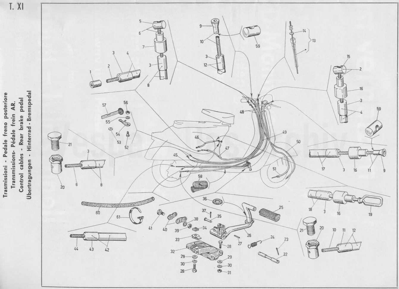

    Bei der Montage meiner V50 Spezial ist ein Problem aufgetreten! Sie ist Bj. 72 mit Lenkerendblinker im Lenk Kopf ist noch die Halteplatte für die Züge wie bei den Rund kopf Lenkern!
    Am Bremszug wir ja ein Seilzug Anschlag mit rein gezogen die am Ende des Zuges die Kraft aufnehmen!
    Diese hier
    Wir der beim Kupplungszug ebenfalls benötigt? wenn ja wie soll man den da rein bekommen?

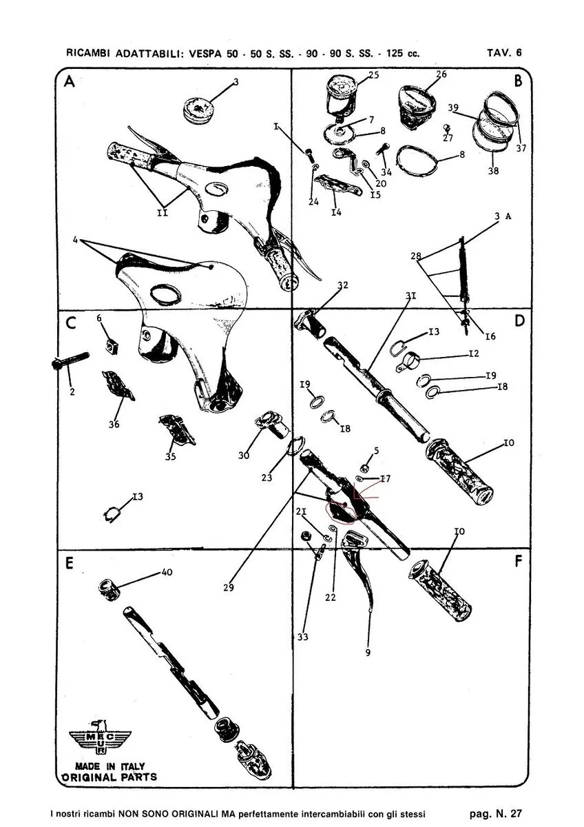

  • Ja, der gehört da auch rein. Der Haltepunkt dafür ist im Drehgriff, dort wo der Heben fest geschraubt wird und der Bowdenzug durchgeführt wird. Ca dort, wo ichs dir eingezeichnet hab.
  • Hab ich mir gedacht aber ich bekomme ihn nicht rein!
    Es sieht so aus als ob dort keiner rein kommt das Aluminium ist nur soweit ausgespart das die Zughülle saugend rein passt! Aber die Büchse keine Ahnung wie die da rein soll kann es sein das es unterschiedliche gibt?

  • Hallo
    Die Nummer 40 ist eine Plastik Büchse Braucht man nur bei den Trapez Lenkern mit Lenkerendblinkern!
    So einen habe ich ja! Kann mir jetzt jemand bestätigen das der Kupplungszug keinen Anschlag braucht!

  • Tatsache, hier im originalen Ersatzteilbild sind bei der Kupplung keine eingezeichnet. Ich hab se ganz sicher verbaut, mach ich immer. Aber anscheinend gehören original garkeine rein:
  • Okay Super da bin ich aber Froh!!! Denke mal wenn es etwas ausgeschlagen ist passt da schon eines rein aber da mein Lenker wirklich noch Top in Schuss ist bekomme ich es wohl nicht rein!
