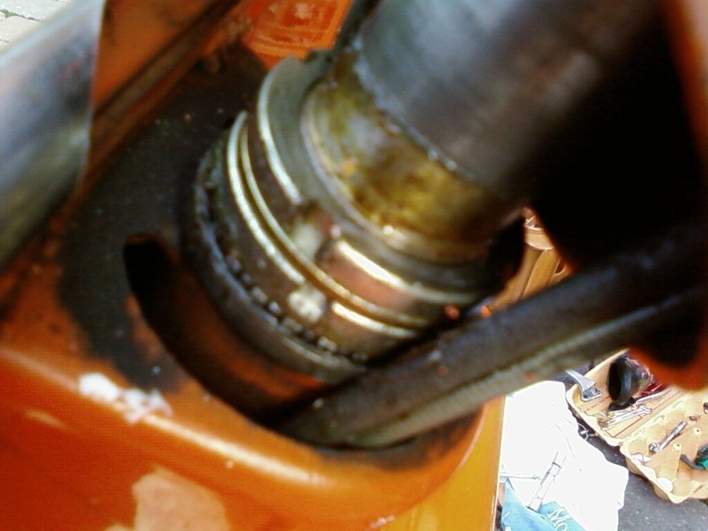

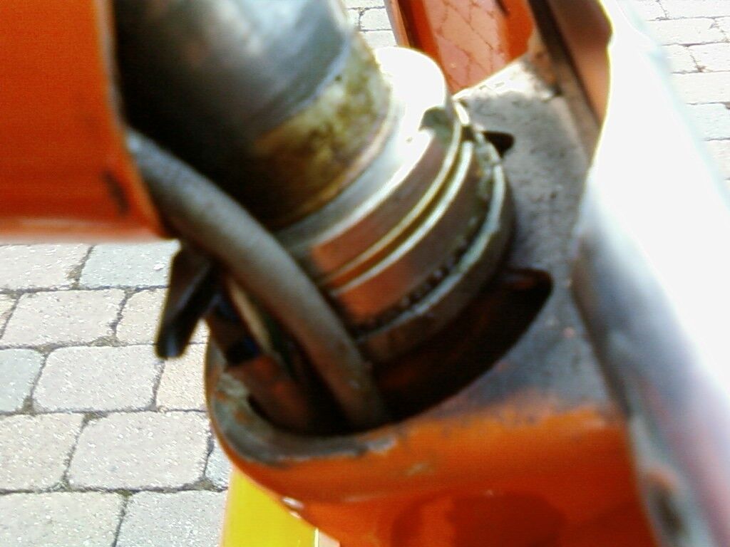

    Hallo !
    Habe starkes Poltern im Lenker bei Unebenheiten und beim Bremsen.
    Gehe davon aus das das LKL Ursache dafür ist.
    Die Kontermuttern oben sind fest.
    Das Kugellager ist sichtbar - Normal ?
    Beim Zusammenbau mußte ich den Lenker gerade stellen und erst auf den letzten Umdrehungen der langen Befestigungsschraube für den Lenkerkörper ließ sich der Lenker feststellen.
    Müßte der Zusammenbau nicht nur in einer Position gehen bzw der Lenker nicht automatisch gerade stehen ? url%5D
    Über eure kurze Einschätzung würde ich mich freuen, bevors ans Teile bestellen geht.
    muß ned am LKL liegen ,defekte an diesen erkennst wen du die Gabel in fahrrichtung vor und zurückbewegst und dabei spürbar spiel hast
    is normal
    die sollte aber lediglich zum kontern sein :whistling: festziehen und dann ne 1/4 umdrehung wieder aufmachen
    die untere mutter sollte auch nur so fest sein das der Lenker frei auf jede seite fallen kann ,fällt aber vorzugsweise nach rechts weil wg Schwinge schwerer
    tippe da mal eher auf defekten dämpfer bzw ein defektes Radlager in verbindung mit nen eingelaufenen Schwingenbolzen
    eventuell ist auch die [lexicon='bremstrommel',''][/lexicon] verzogen
