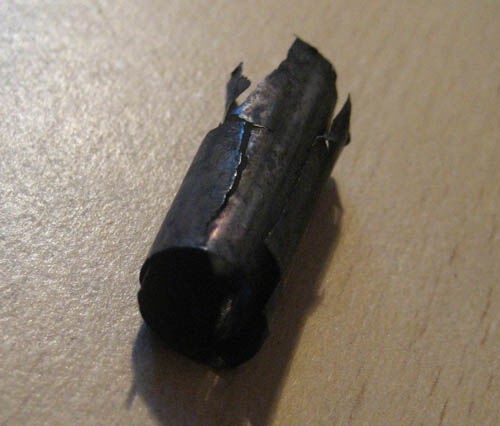

    Hi zusammen,
    bin mit meiner Vespa gerda voher mal nen halbes Stündchen gefahren und habe unterwegs (vorallem Berg runter) festgestellt, dass Sie auf einmal ne höhere Endgeschwindigkeit erreicht, bzw. wenn ich Vollgas gegeben hab Sie viel höher drehen kann.
    Hab es aber gleich wieder sein lassen als Sie bei zu hoher Drezahl irgendwie dann kein Gas mehr angenommen hat und die "Motorbremse" Sie wieder abbremste bis Sie das Gas dann nach 1-3 Sekunden wieder annahm und normal weiter fuhr.
    Als ich daheim ankam hing aus dem Auspuff folgendes, ca. 2 cm lange Stückchen Blech raus (siehe Bild).
    Weis jemand was das ist? Sind dass Stückchen aus dem Kat? (Die hat schon einen oder?) Oder ist das irgendwelches Dämmaterial? Lauter ist Sie nicht geworden, zumindest kann ich von der Lautstärke keine änderung festellen.

    • May 7, 2008 at 20:14
    ist das vielleicht ne Verjüngung zur Drosselung??

    Soetwas dacht ich auch erst, aber ich habe mir vor kurzer Zeit mal sagen lassen das diese Vespa nicht gedrosselt sei.

    im topf wird das abgas verwirblet...der lautstärke wegen. eventuell ist das einfach nur ein teil von dieser struktur. könnte auch eine erklärung für die geschwindigkeit sein (weniger widerstand für die abgase).

    Klingt plausiebel... Ist auch sehr dünnes Blech weshalb ich auch eine "Drossel" ausschließe. Das heißt ja dann auch soviel - nehm ich mal an - das mein Auspuff langsam aber sicher anfängt den Geist aufzugeben.

    Das ist ein Stück aus dem inneren deines Auspuffs die Resonanzkammer lößt sich auf ,wirst wohl bald nen Neuen Schalldämpfer brauchen
    Würde dir dann einen Sito Plus empfehlen der ist für ne Automatik zwar teuer dafür hat er aber eine E-Nummer und ist somit Zugelassen für den
    Straßenverkehr ! Guck mal bei SIP vorbei..

    Das "drosseln" im oberen Drehzahlbereich könnte an einer zu fetten Düse liegen. Eigentlich müsste er sauber ausdrehen soweit ich weiß.
    Wie cool das ist - du hast eine selbsttunende Vespa :)

    Ausser das meine Wespe lauter wird und an leistung verliert werde ich aber solange ich den Auspuff ned wechsel keine Probleme kriegen, oder kann der Motor Schaden nehmen wenn die Resonanzkammer sich langsam auflöst?
    Hatte der Sito nicht ne Drossel am Krümmeranschluss? Meine sowas gelesen zu haben... Den hier mein ich
    grüssle Marek
