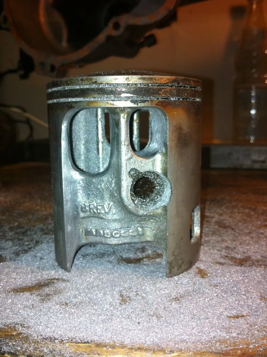

    die teile haben sich ein wenig geändert, folgendes liegt momentan aufm tisch:
    • 200er px alt mtor
    • 210er malle
    • mazzu langhubwelle
    • 26er oder 28er ds-ansauger von polini(?)
    • 28er und 30er dello, evtl noch ein 28/30er oko ovalflachschieber (sicher kommt mir kein si auf die kiste, kein plan von den dingern!)
    als auspuff soll n sip road dran, fahr den auch grad auf meinem 135er (:D) und bin eigentlich echt angetan von dem ding.
    motor wird jetzt die tage aufgemacht und das lustige fräsen geht los.

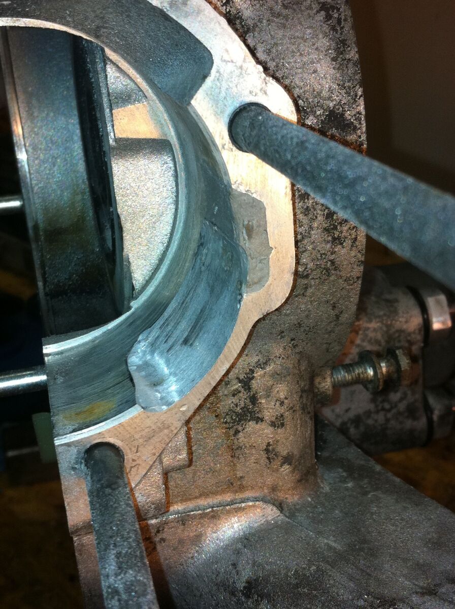

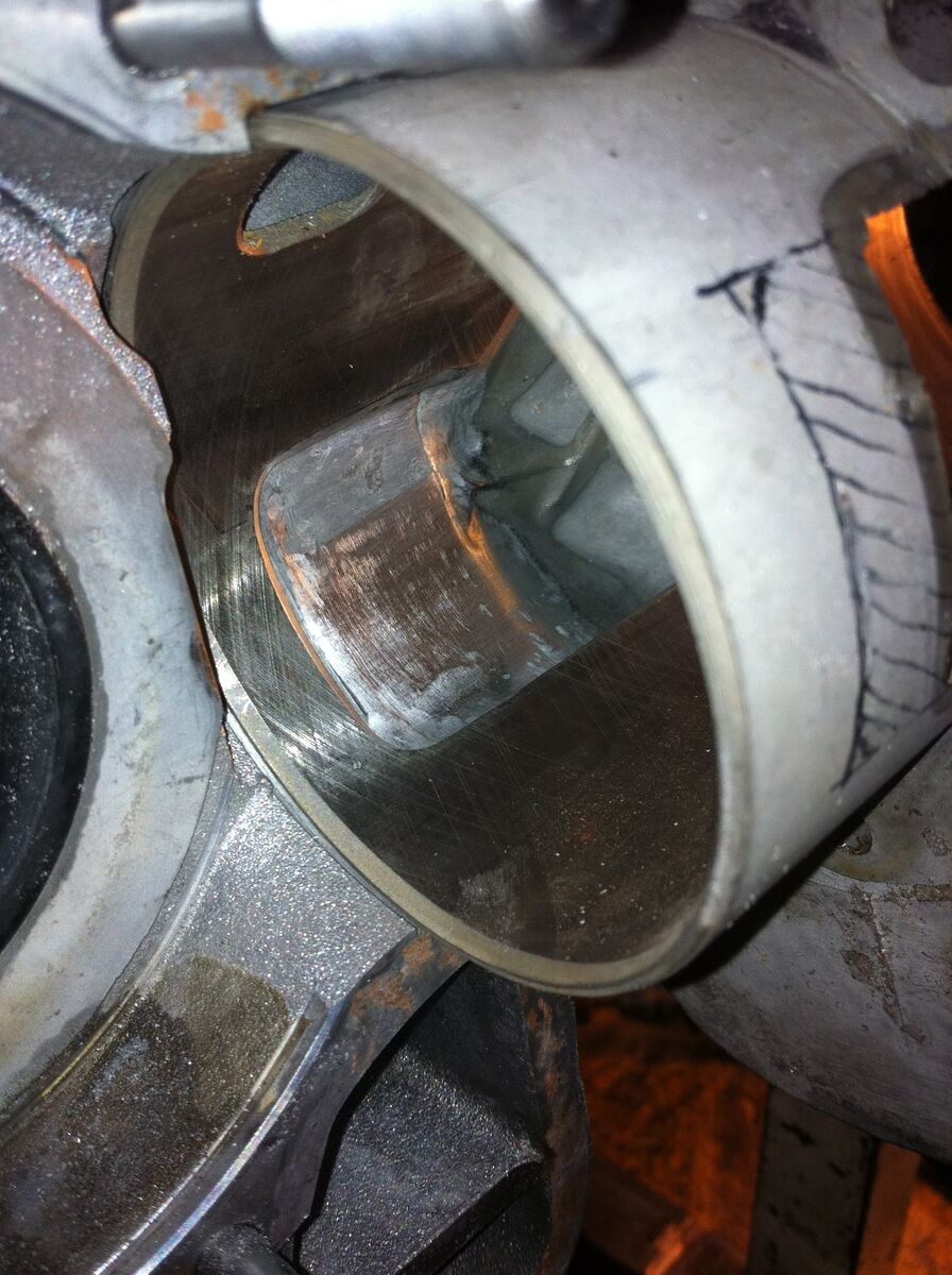

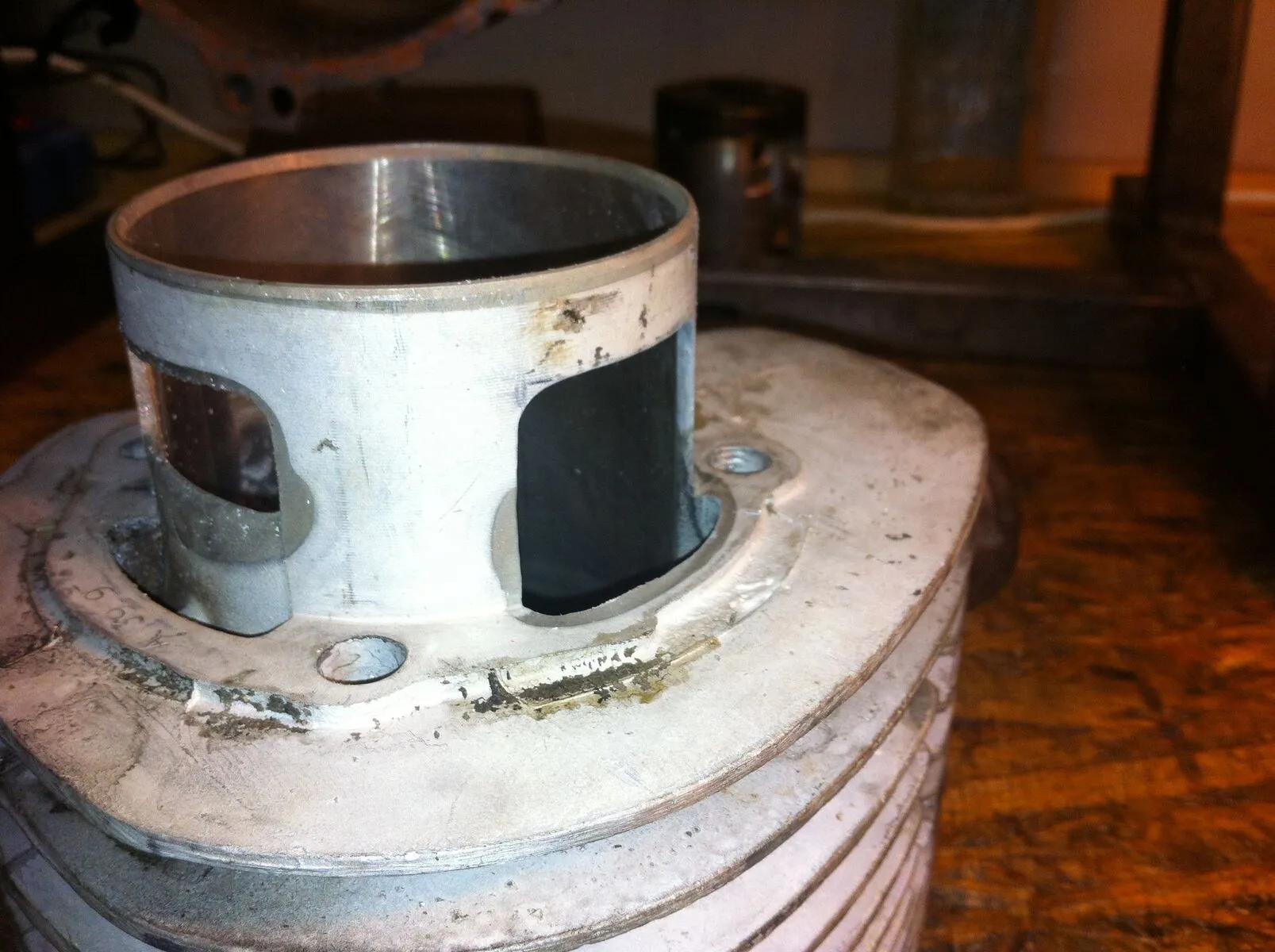

    ein bisschen einlesen muss ich mich noch, da noch ein paar fragen offen sind:
    • optimale einlasssteuerzeit dass er unten nicht einbricht, aber trotzdem oben noch bissl was bringt. durch den verlängerten ansaugweg dürfte es untenrum eh schon besser werden...
    • kopfgeometrie: zu dem malle war ein pinasco-kopf dabei, keine ahnung in wie weit das überhaupt zusammenpasst. zur not geht der ori-kopf zum bearbeiten
    • optimale steuerzeiten für den sip road. eigentlich heißts ja bei nichtreso-pötten viel überströmer, wenig auslass. hab aber auch schon andere diagramme gesehen bei denen so ein ori-derivat auf zylinder gesteckt wurden, die absolut nicht dafür augelegt waren, und die kisten sind aufm papier auch ganz geil gelaufen.
    • zylinderbearbeitung: machts beim malle und dem setup überhaupt sinn den zylinder anzufassen?! bissl auslass verbreitern und optimieren kann js eigentlich nich schaden, oder?!
    • ich strebe mit meinem setup ja keine hohen drehzahlregionen an, macht das die alt-kulu mit?
    • passt die original 200er übersetzung noch oder kann man länger wählen?
    und sonst wird der kiste noch ne scheibe vorne verpasst, die vorderbremse der alt-gabel geht ja mal garnicht.
    frage an alle pk-gabel-in-px-fahrer: wie ist das denn mit der sitzposition? kriegt man da nich rücken?
    ansonsten würde mich nämlich mal wieder die fremgabeloption reizen, da die skr ja genauso lang/kurz wie die pk-gabel ist.
    ahja, das hier ist die kiste (die orange):
    ich werde euch auf dem laufenden halten was sich so tut, und wer mir sachen beantworten kann kann dies gerne tun :D

    Sieh dir mal meinen Fred an. Da steht bissl was zur Kolbenbearbeitung. Zylinder hab ich bis auf die unteren Fenster noch nicht angerührt. Auslass verbreitern soll aber dick was bringen was ich so gelesen haben.
    Afaik sollen die Mazzuwellen mist sein.
    Deine Kulu kannst knicken. Du wirst da wohl irgendwo bei 20- 25 PS landen. Da brauchst was gscheids. Mei Minderleistungsmalossi reisst schon so dermaßen an der OriCosa. Hier im Forum fliegt ein Fred vom Rally rum. Da gibts irgend nen gefrästen Kulukorb für relativ wenig Geld.
    Kurzer Vierter könnte von Nöten sein. Meine zieht den langen 4ten nur auf der Autobahn richtig gut.
    Da gäbs 2 verschiedene...den T5 und den DRT.
    Ich leg mir den T5 zu.
    Achja, gute Entscheidung den SI rauszukloppen...meiner nervt. Is mega beschi**en einzustellen.
    Gruß Mo

    Den Kulludeckel den Dackel dir empfohlen hat unbedingt verbauen dann kann auch die Alt Kullu was
    Wegen dem 200er px alt Motor würde ich den Mallezyli nur auf 68% Sehne verbreiter
    Den Kolben an den /// aufmachen um mehr Überströmfläche zu gewinnen .
    Die Mazzu LHW auf jeden Fall verschweißen lassen...habe schon 2-3 von den Dingern gekillt.Denk mal drüber nach das Teil zu verticken
    Für 170 ne gelippte,gewuchtete & geschweißte DS LHW von der Kaba/Flex/Polinist Conneci zu ordern ist gut investiertes Geld.
    Den Pinascokopf kannst du beerdigen zu hohe Vedichtung und der Digger dreht die Teile wegen schlechtem Guß soweit ich weiß auch nicht aus.
    Würde mit ner 0,8 Fudi fahren und den Rest in den Kopf packen bei 1,2 QK ..kostet auch nicht die Welt einen O-Kopf dafür passgenau beim Harald ausdrehn zu lassen.
    Si 24/24 auf ca. 26 ovalisiert mit HD130/BE3/ ND 55/160 geht mit nem Pep oder SIP Road schon klar.
    Durch die Steuerzeiten ,den Kindergartenpuff und eher mickrigen Vergaser fährt sich das ganze ungefähr wie eine O-Motor nur alles 10-15 kmh mehr.
    Du hast frühen Ganganschluß und kannst ordentlich ausdrehen = ein spaßiger Tourenmotor der sich knapp 5 Liter wegrüsselt.
    Im Gegensatz zu Motoren mit schärfern Zeiten,dickeren Gasern ,fetten Anlagen die zwar eher nach vorne springen sich bei Dauerschub (sofern sie das durchhalten) 6-7 Liter genehmigen.
    Wenn die DS dann mal am Sack ist :
    Membran, 30 Gaser,Tronic,moderne Dremoanlage plus Lussogetriebe
    damit senkst du denn Verbrauch auf ca. 4,5 Liter und steigerst Durchzug & Performance :+6

    Bei den Steuerzeiten und Puff packt der Malle den normalen 4.
    warum wegen dem alt motor 68%?
    Beitrag 8 ;) = schön soft mit dem alt Gaytriebe
    wäre es nich sinnvoller mit kodi und fudi zu fahren, um später noch die möglichkeit zu haben den Zylinder höher zu setzen?
    Ist ne Idee aber wenn du höher gehst mußt du auch fräsen um die volle Vielfalt zu bekommen :D
    Auf 57 Welle hat der Malle 30° VA mit LHW beschneidest du auf 28°
    Gehst du mit dem A nach oben gewinnst du Fläche & Leistung verschiebst aber den Arbeitsbereich um ca. 500 Umin ( bei 1mm ) nach oben.
    Das bringt wieder Ganganschlußprobs mit sich die dann wieder mit nem entsprechendem Puff...usw.
    Deshalb gleich Kombo durchplanen auf o,5 oder o,8 Fudi festlegen und dann so fahren.
    Mir fallen auf Anhieb 2-3 Forenkollegen ein die immer etwas mehr nach oben gekitzelt hatten bis.... kein Fahrspaß mehr auf nem Daily Runner.
    Mit Kodi & Fudi hast du im Gegensatz zuFudi & passgenau gearbeitetem Kopf immer ne Dichtfläche mehr die abpfeifen kann...(kann aber nicht muß )

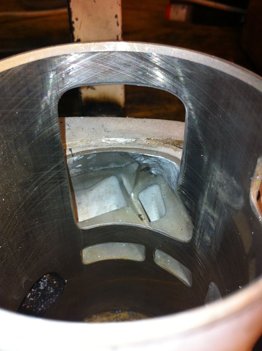

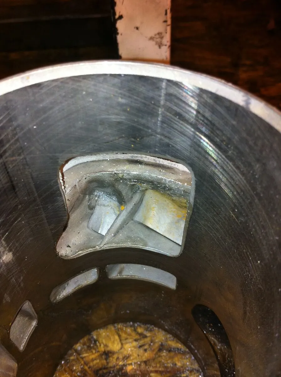

    so. langsam gehts los. hab mal gemacht was mir logisch erschien:
    üs zylinder:
    ungefräste seite:
    gefräste seite:

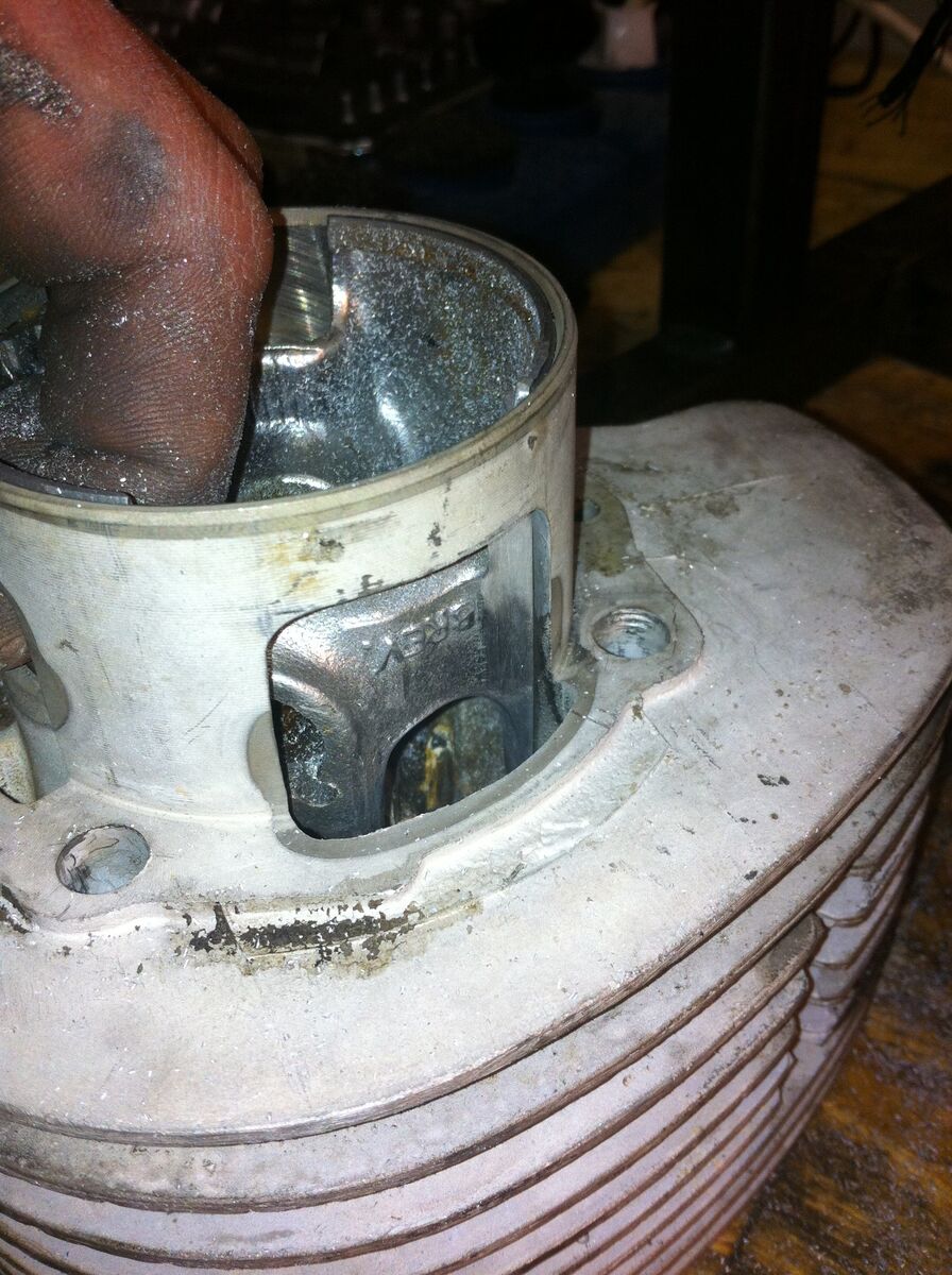

    gehäuse angepasst:

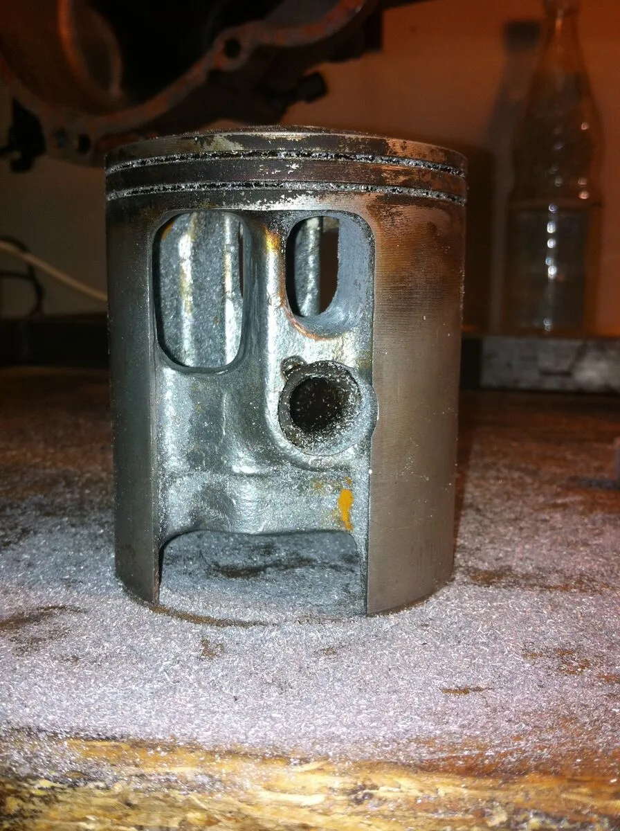

    kolben geöffnet:
    steg am boostport lass ich und kolbenhemd wird auch nich gekürzt, soll ja halten das ding.
    symmetriefehler ausgeglichen:
    war ein schöner abend :D
    morgen muss ich mir neue trennscheiben fürn dremel besorgen, dann gehts weiter.
    verputzen muss ich auch noch ein wenig, is jetzt bloß gefräst.
    kommentare und verbesserungsvorschläge?
    und was meint ihr, boostport aufmachen?

    Sachma, du machst ja das selbe wie ich?
    Gekaltmetalled hätte ich das Gehäuse nicht....ganz ehrlich...des passt scho wennstes einfach fräst...da sind eh solche turbulenzen im Gemisch, des macht as Kraut auch nimmer fett. Den unteren Teil vom Kolben wo Malossi draufsteht hab ich auch weggefetzt.
    Gruß Mo
    und wie wahrscheinlich 100te vor dir ;)
    und genau deswegen muss ich ja nicht noch zusätzliche toträume lassen, oder?
    nö, der bleibt stehen. kein bock dass mir der kolben reißt.

  • Dackeldog
    Hardcore Eisdielenposer!
    14,991
    2,876
    Chiemgau
    Smallframe, Largeframe
    Bavariavespa
    • May 16, 2011 at 22:39
    • #38
    Wenn du bei Porni mal bissl rumliest wirst du irgendwann auf ne ordentliche Erklärung stoßen. Des brauchts ned. Aber natürlich, is ja klar...den Kleinen nimmt mal wieder keiner Ernst...auch wenn er aus zuverlässigen Quellen zitiert, das ödet an :thumbdown:
    Ich hätt jedenfalls ordentlich Schiss wenn ich da Kaltmetall IM Motor hätt...ehrlich. Das wenn abgeht...dann is was los...
    Ist ja keine Verschweißung.
    Aber gut, du wirst schon wissen was du da machst :)
    Gruß Mo

    • May 16, 2011 at 22:42
    • #39
    :D
    warum nimmste denn alles persönlich?! ;)
    hab die alten überströmer entfettet, angerauht und zusätzliche kleine haftbohrungen gemacht. und selbst wenn sich der brocken lockert, wo will er denn hin?
    zerfallen wird er wohl kaum.

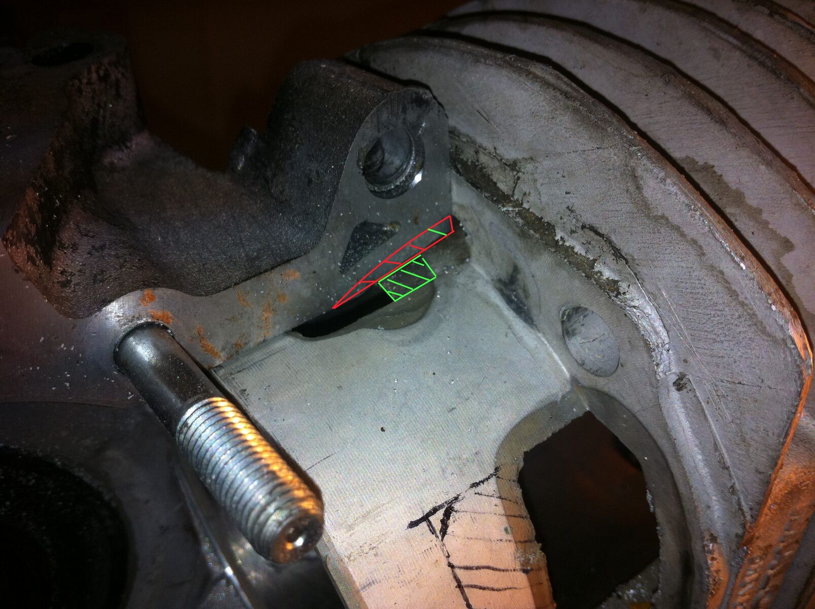

    Boostport kannst du mit andeuten so wie von dir rot markiert.
    Hemd muß bei LHW meist um eben die 1,5 gekürzt werden sonst besteht Kontaktgefahr.
    Je nach Fertigungstoleranz,Lagerzustand und Drehzahl die am Lager zerrt ;)
    Soweit ist das schon fast mehr als nötig am Zyli für nen Tourendampfer.
    Das meiste macht die Kolbenbearbeitung und das CFV aus .
    Man braucht bei dem angestrebten Arbeitsbereich den Boost nicht soweit aufreißen oder Riesentaschen in Gehäus fräsen.
    Einfach das vorhanden übernehmen für nen guten Flow sorgen .....dann atmet das Teil schon ordentlich.
