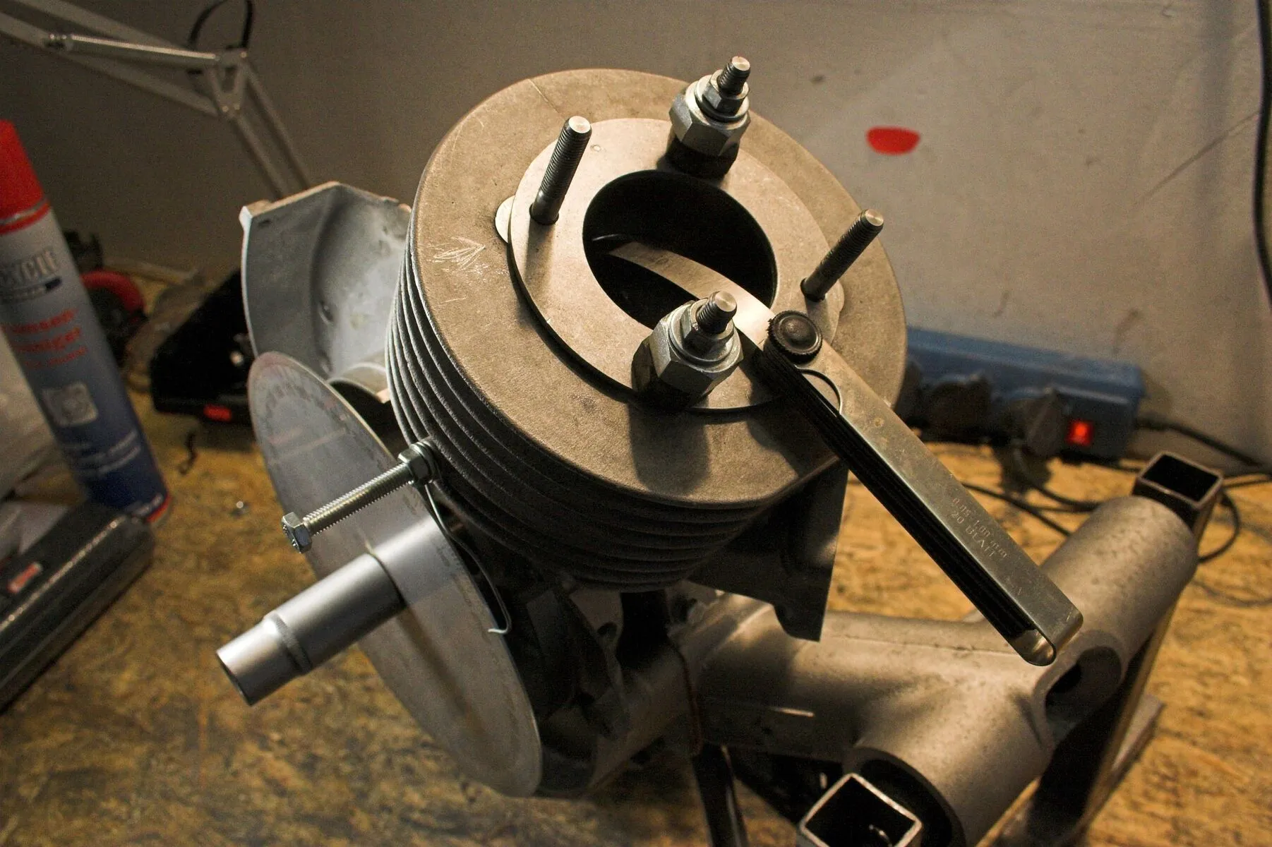

    so, eben steuerzeiten gemessen.
    mit 1,5er fudi komm ich auf 187/130, also 28,5VA.
    QK ist bei 1,2 bis 1,3 (über kreuz an vier stellen gemessen)
    werd die variante mal probieren, nichtresopötte wollen ja viel überströmer und wenig vorauslass, könnte also ganz gut laufen :D

    Wie mißt du die Steuerzeiten?Bin dazu übergegangen die SZ mittels Lichtspalt und Gradscheib zu messen so wirds eigentlich fast ganz genau.

    ich mess mit [lexicon='gradscheibe',''][/lexicon] und 0,2er fühlerlehre, wird auch genau ;)

    Eben ned,das sind am Ende dann 0,4mm Höhe=ca 2°

    ich halte die lehre ja nicht gerade, sonder klemm sie quasi zwischen kolben und auslassoberkante ein.
    so in etwa:
    dadurch wird das kolbenspiel und die fase an der auslassoberkante ausgeglichen.
    beim lichtspalt misst du die fase ja mit, das sind dann je nach fase auch schnell 1-2° ;)
    warum? kommt dir an meinen Zeiten irgendwas komisch vor?
    ansonsten ist der auslass jetzt noch auf 67% verbeitert und der motor hängt wieder im rahmen.

    Ne Steuerzeiten passen schon bin bei meiner grünen mit 1,5er auf 190/130/30,wurde aber etwas gefräßt.Wirst aber schon merken,wenn du mal die Möglichkeit hast da nen guten Töff dranzuhängen,ist schon was anderes als ein Road.Aber interessant ist es allemal was da rauskommt.Der SIP Road soll ja ganz gut mit großen Steuerzeiten klarkommen.Da mal ein Diagram vom Basti mit road der sich wie am Gummiband fährt.
