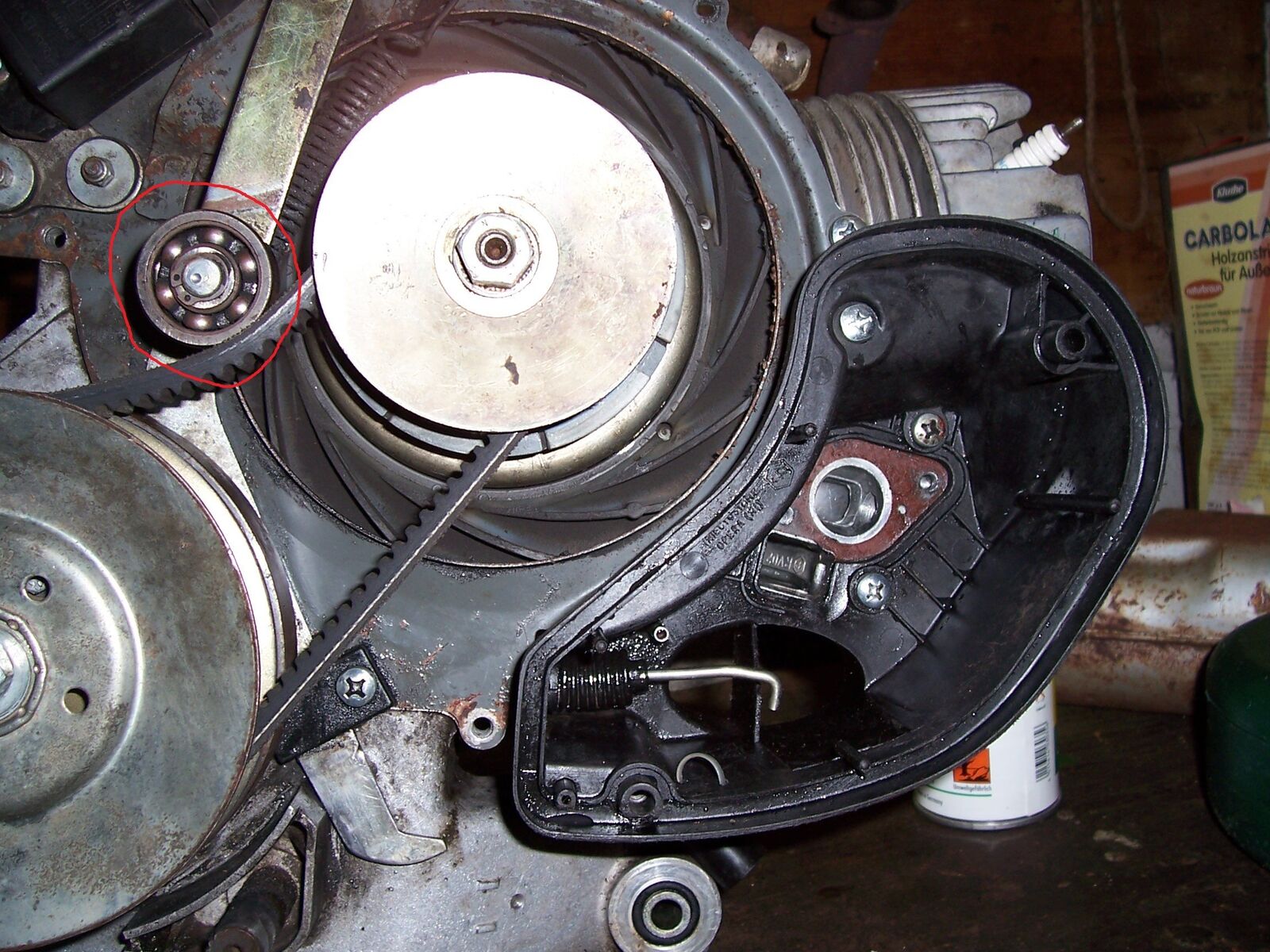

    Ist bei dir noch die Spannrolle verbeut? (siehe Bild unten)
    Wenn der Riemen unten war, ist es normal dass er beim ersten Kicken durchrutscht, danach sollte er dann aber greifen.

    Ja, die Spannrolle ist da.Wenn ich den Kickstarter benutzte dann greift die Spannrolle auch zu, nur rutscht der Riemen auf der oberen Scheibe durch.
