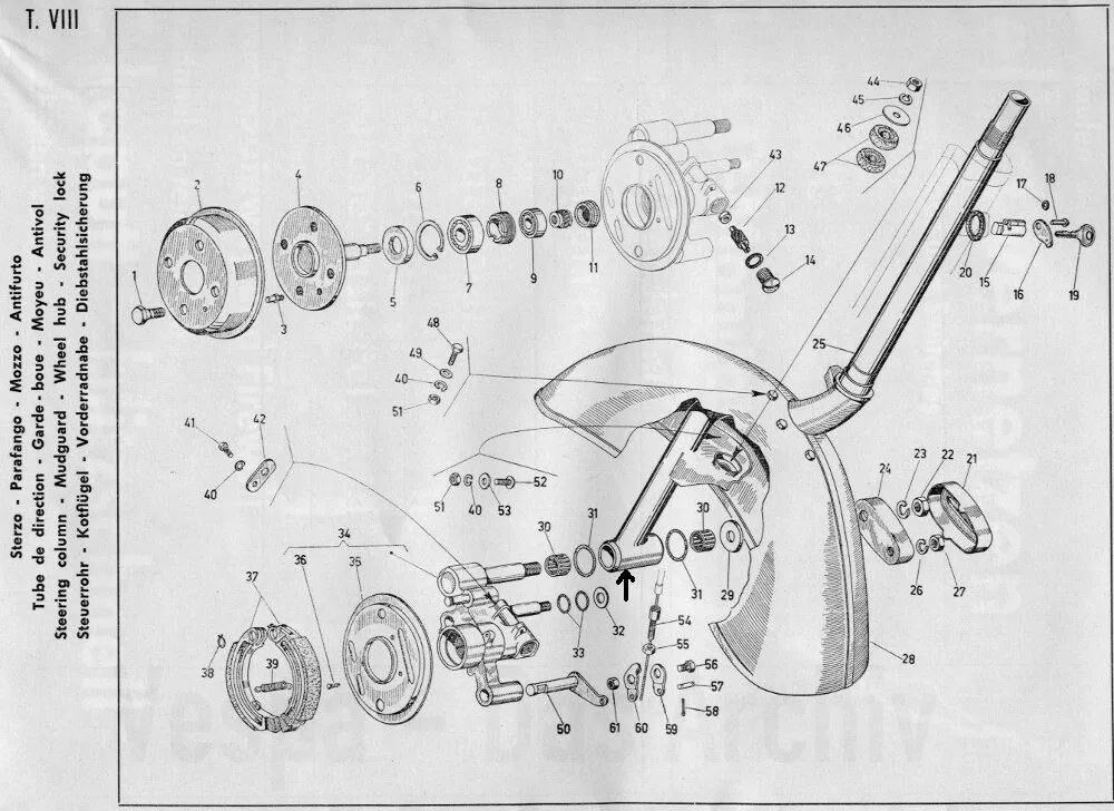

    habe vor Zeiten meinen vorderen stossdämpfer ausgetauscht und nun hat die "aufhängung" gefährlich viel spiel - was mit folgendem fehlenden bzw beim Austausch zertörten Teil zusammen hängen mag. (siehe Explosionszeichnung Nr.30)!
    Weiterhin befindet sich bei mir auf der Unterseite (siehe schwarze Pfeil) ein kleines Loch mit einer Schraube drinn. Leider ändert ein komplette festdrehen oder lösen nichts. Wofür ist die denn da ?

    Nr. 30 ist ein Nadellager und sollte in jedem Fall intakt sein. In das mit dem Pfeil bezeichnete Loch unten am Gabelauge gehört keine normale Schraube, sondern ein Schmiernippel - daran kann man eine Fettpresse ansetzen und bei Bedarf die Lager nachschmieren.
    Sieht so aus:

    meinst du wenn man so um die 30- 50km ohne diese Nadellager gefahren ist (bzw nicht mehr mit allen Nadeln), dass das "Rohr" ausgeschlagen ist ?
    und die vermeintliche "nicht-schraube" sieht genau so aus!
