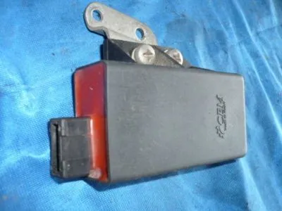

    Hi, um Deine Frage zu beantworten, muss man wissen, ob Deine Vespa eine Batterie hat oder nicht. Denn das sind zwei Paar Schuhe. Wenn Deine Vespa keine Batterie hat. solltest Du mal unter der linken Seitenbacke den Stecker von diesem Teil (Hupengleichrichter) abziehen und noch mal probieren.

    Also ich habe keine Batterie also soll ich an dem kabel messen welches von dem Spannungsregler in den hupengleichrichter geht ich versuche das gleich mal !
    Vielen dank falls es nicht funktionieren soll lade ich mal ein bild hoch und färbe die kabel bunt und einer von euch sagt mir einfach welches aber ich denke ich schaffe das :)

    Messen must Du das gelbe oder blaue Kabel gegen das Gehäuse oder schwarz, Einstellung: Kabel abgezogen, Wechselstrom 30 Volt
