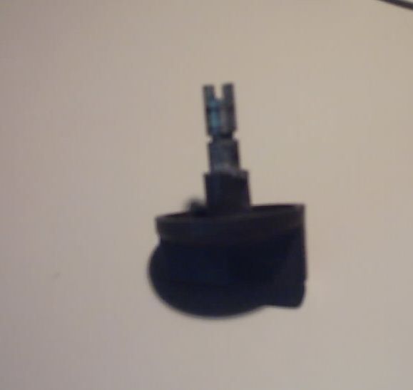

    Wer kann mir mitteilen wie der Benzinhahnhebel auszubauen ist.
    Dann müsste ja auch der Tank auszubauen sein. :-7
    • August 13, 2010 at 09:34
    Ja kann ich. Der Knopf des Benzinhahns ist, im Gegensatz zu den Schaltern gesteckt und wird von einer Federklammer gehalten. Du musst am Knopf vorbei mit eimem Winkelhaken, die Feder etwas verdrehen, so, dass sich der Knopf abziehen lässt. In die Schläuche Schraben eindrehen und je einen Bindfaden anbinden, damit Du die Schläuche wieder einziehen kannst.

    Vielen Dank kasanova für die schnelle Hilfe. Ich werde es Morgen gleich ausprobieren.klatschen.gif
  • volvoblau
    20
    PK50XL
    • August 15, 2010 at 13:56
    Hat funktioniert! Nochmals danke.
