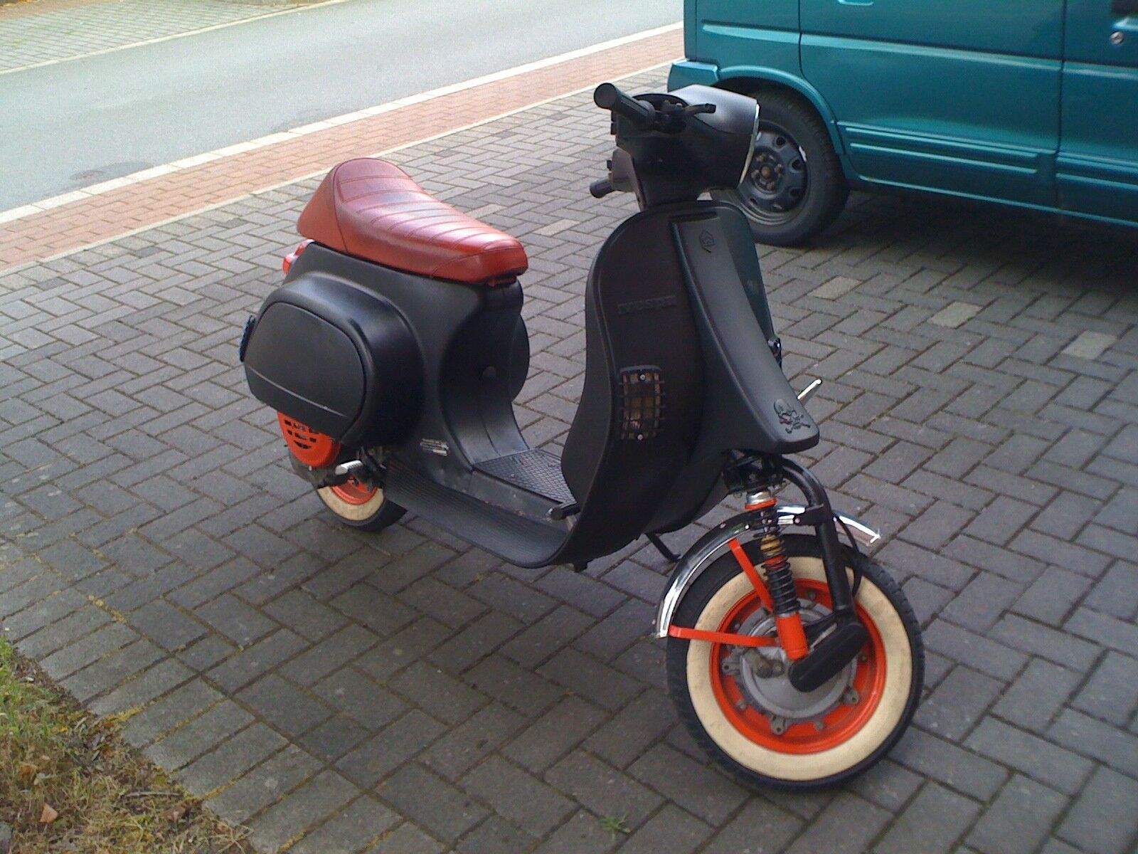

    Hab mir vor Kurzem wieder eine Vespa zugelegt. Die Wahl fiel auf eine PK 50 XL Bj. 1992 :-7
    Leider hat das Gute Stück zwei unschöne Risse in der Sitzbank und der Plastikrahmen ist auch gebrochen. Nun möchte ich gerne
    auf eine Monositzbank umrüsten, die normalerweise für die V50 gedacht ist. Ich kenne die Sitzbankaufnahme von der V50 nicht und
    weiß daher leider nicht wie hoch der Aufwand wäre die V50er-Bank passend zu machen.
    Hat jemand vielleicht ein paar Fotos von der Aufnahme der V50 oder vielleicht sogar diesen Umbau bei der PK gemacht und davon Fotos??
    Wäre schön wenn mir hier jemand helfen könnte....
    Gruß Timm

  • Bilder findest du zu genüge. Hab gerade kein Bild zur Hand. Hab sowas mal selbst gebastelt, recht einfach. Einfach eine Platte von PK-Abstand auf V50 Abstand. Maße findest du auch via suchen. Für die Schliessmechanik musste dir was überlegen. Ich würdes nichtmehr machen. Stilmässig einfach unschön, passt nicht gut zusammen.
  • Du hast eine PK XL2, stimmt's? Mit dreieckigem Tacho, Chokehebel am Gasgriff und Plastikverschalung am Heck.
    Diese Plastikverschalung sorgt dafür, dass selbst PK-Monositzbänke zu kurz sind. Einfach abnehmen willst Du sie aber auch nicht, weil erstens Bohrlöcher bleiben und zweitens die Mittelnaht darunter wohl ab Werk nicht sehr ansehnlich ist.
    EDIT: Du könntest es natürlich mit einer Sitzbank versuchen, die normalerweise hinten ein bisschen übersteht, wie es z.B. bei der Fastback der Fall ist.
  • Vielen Dank!!
    das ist genau das was ich gesucht hatte!!! Ich denke das bekomme ich wohl hin....
