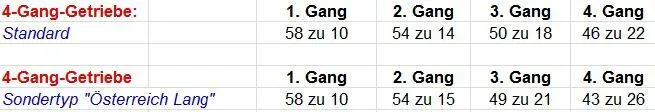

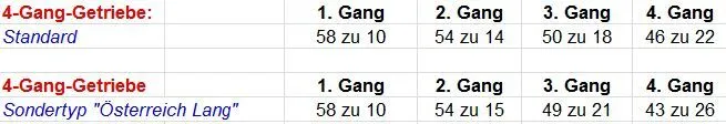

    zu 4. schau dir mal die tabelle an:
    ich glaube zu meinen, dass das getriebe in der KAT drin ist...
    dann gilt folgendes:
    das getriebe an und für sich ist länger übersetzt ist als das originale einer deutschen pk
    das wird aber mittels primär dann durch die 14-69 im vergleich zur deutschen mit 15-69 wieder etwas verkürzt...
    wenn ihr jetzt beide 16-69 fährt, dann hat er eine längere übersetzung drin als du... daher hast du bei gleicher vmax höhere drehzaheln als er.
    geht ja gar nicht anders ;)
    grüße
    olo
