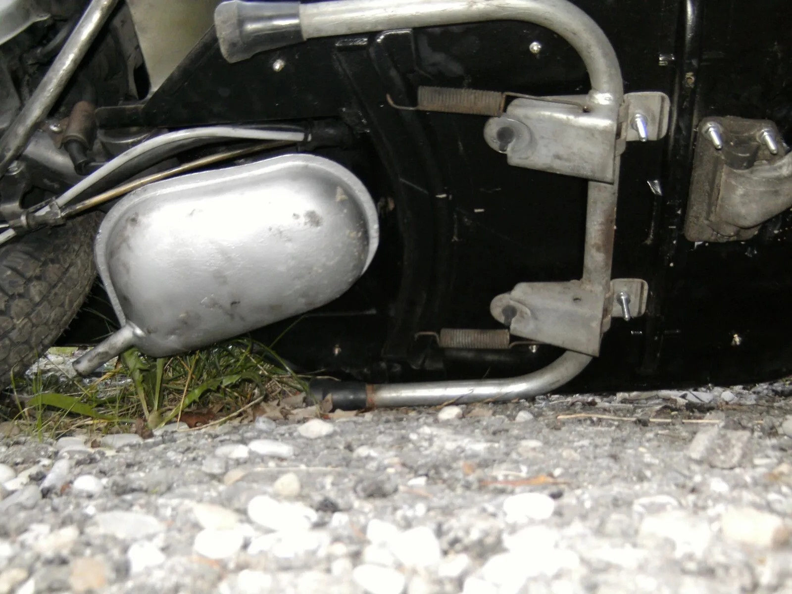

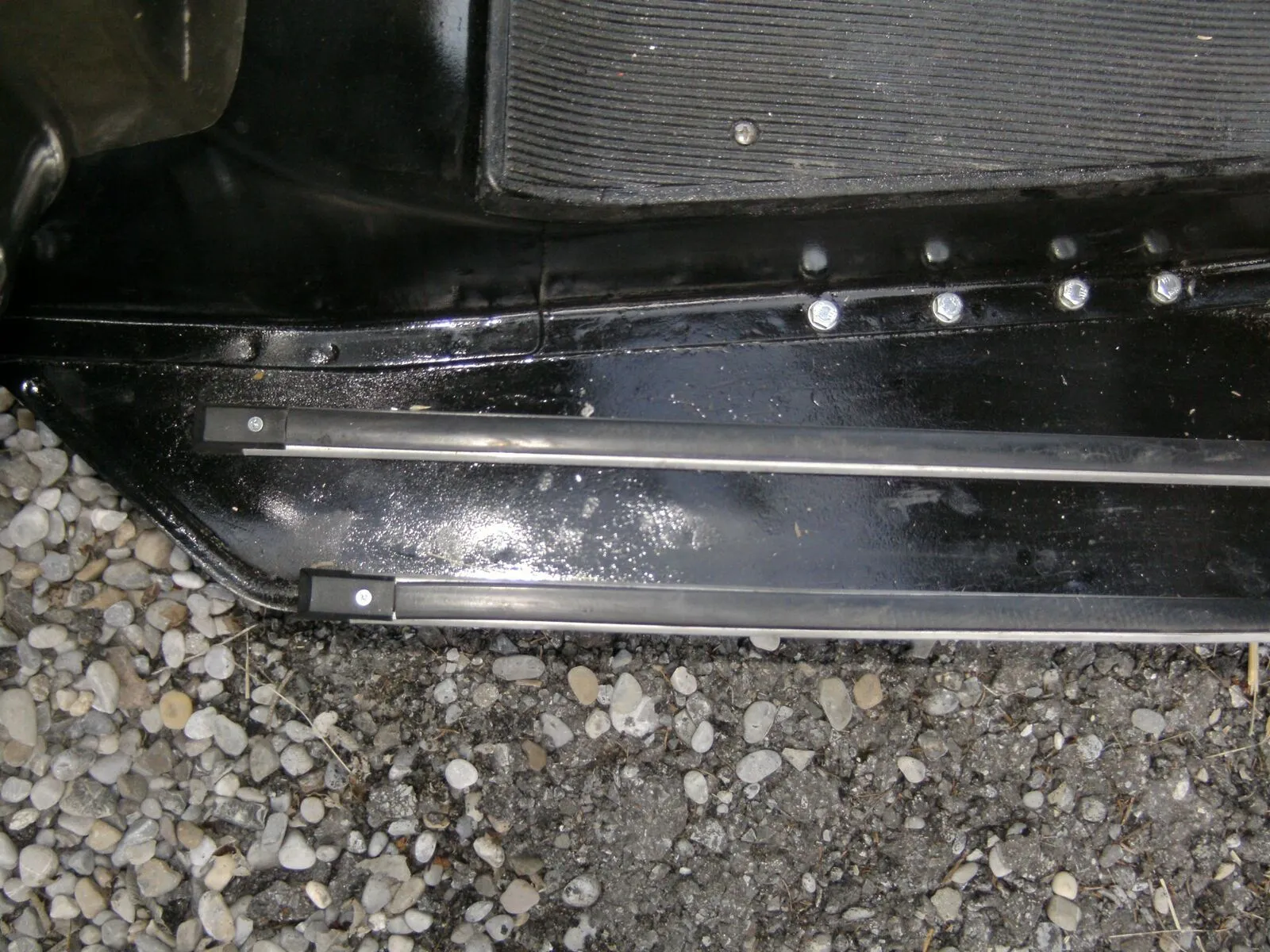

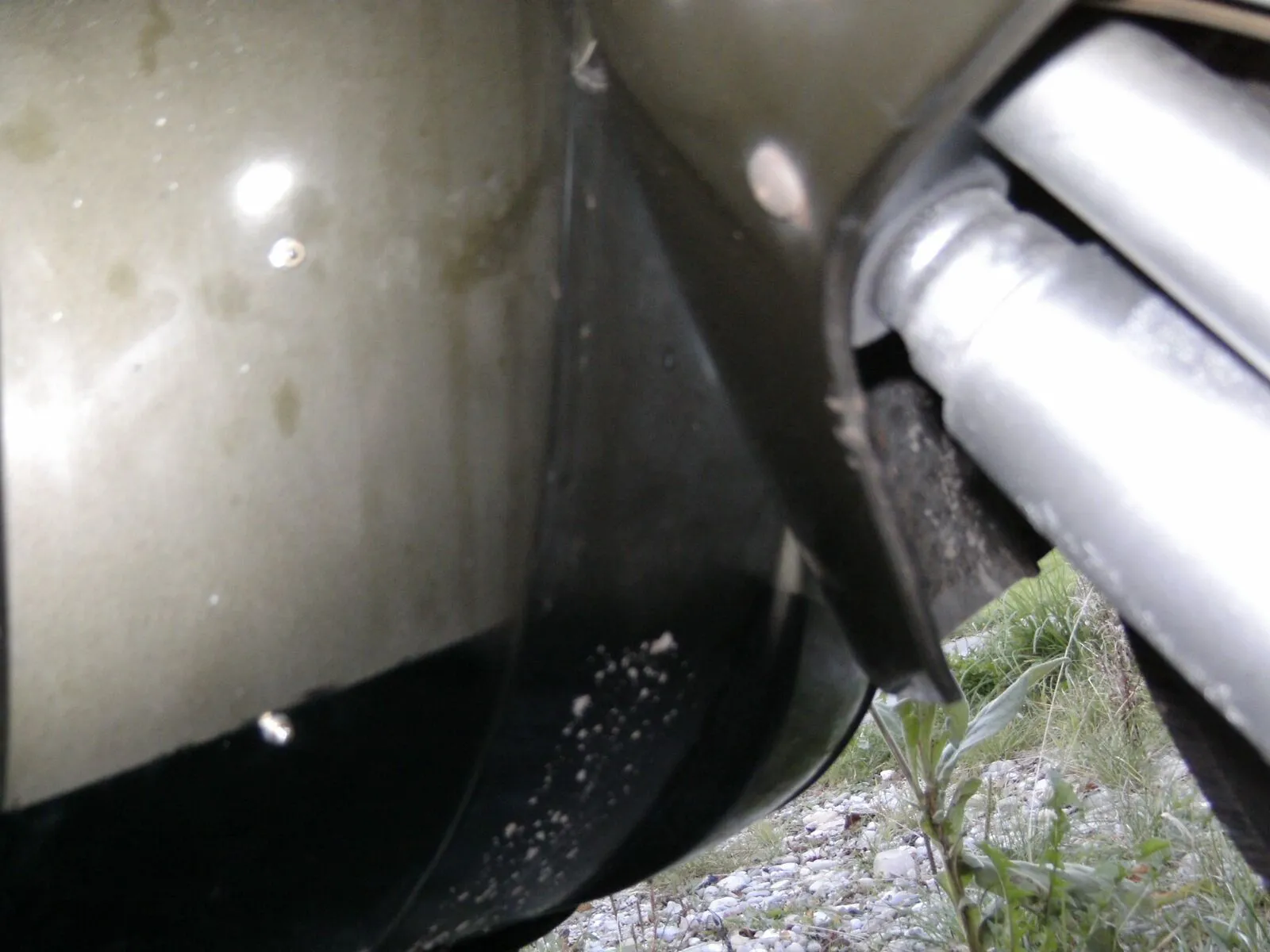

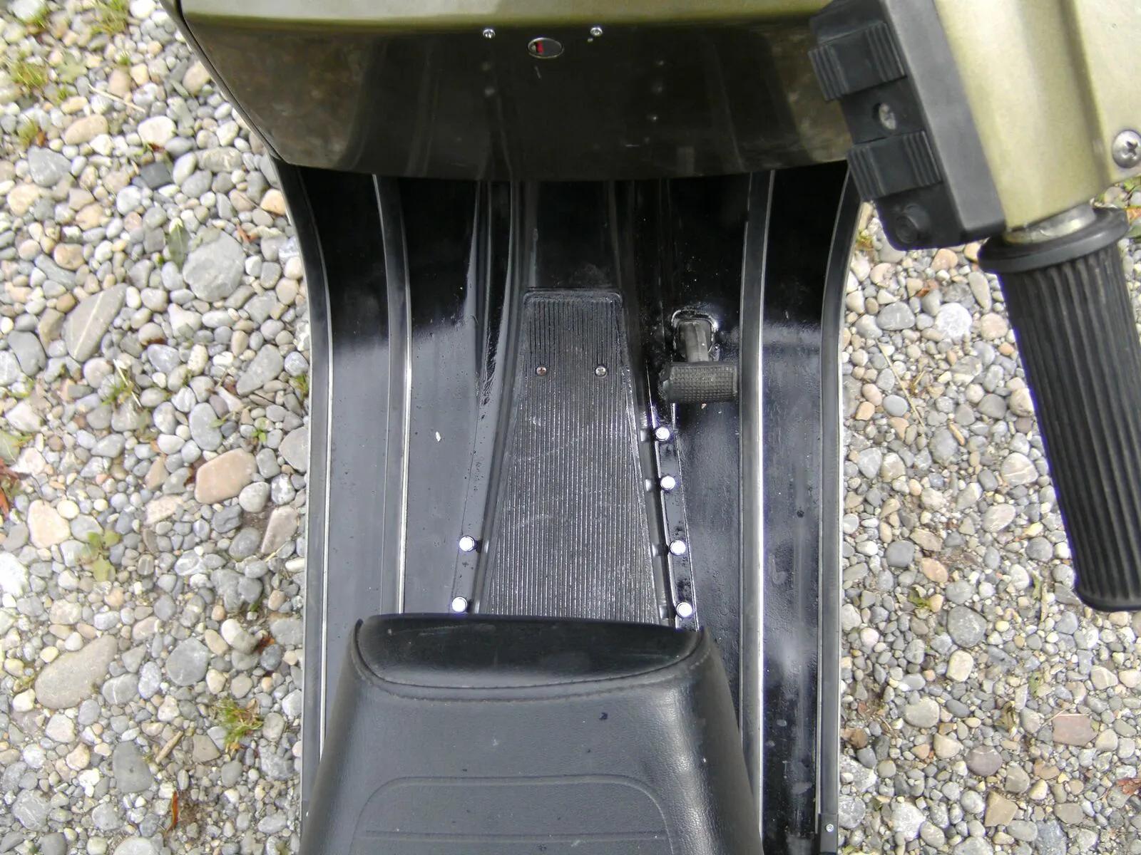

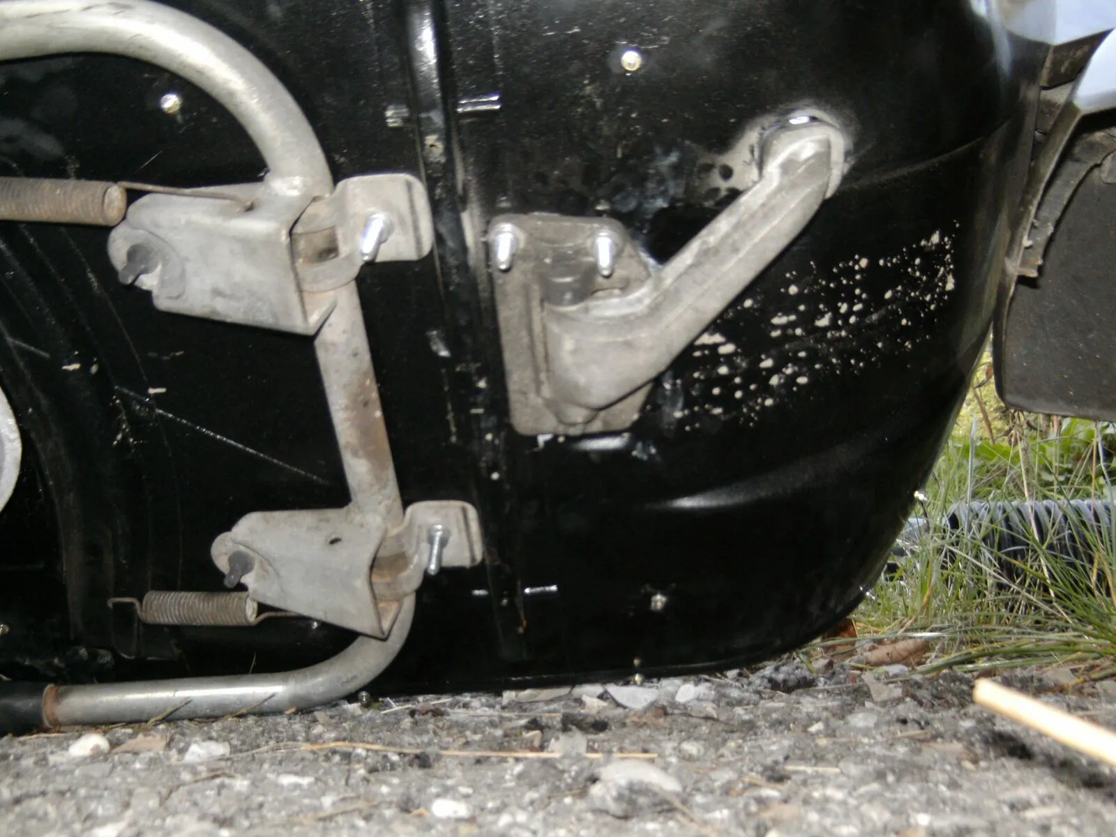

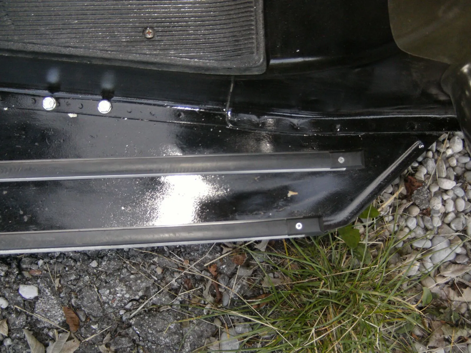

    So Jungs, also der Herr Verkäufer war unterwegs und heute hab ich die Bilder bekommen.
    Was meint Ihr?
    Das Beinschild/Koti-Bild ist zwar unscharf, aber eine Welle kann ich nicht finden.
    Das Trittbrett macht mir allerdings Sorgen. Blättert das Schwarze da schon wieder ab?

    Kaufpreis+ 100er für Sitzbank, fast 1000 Euro für ne abgerockte PK. Also ich würde weitersuchen...
