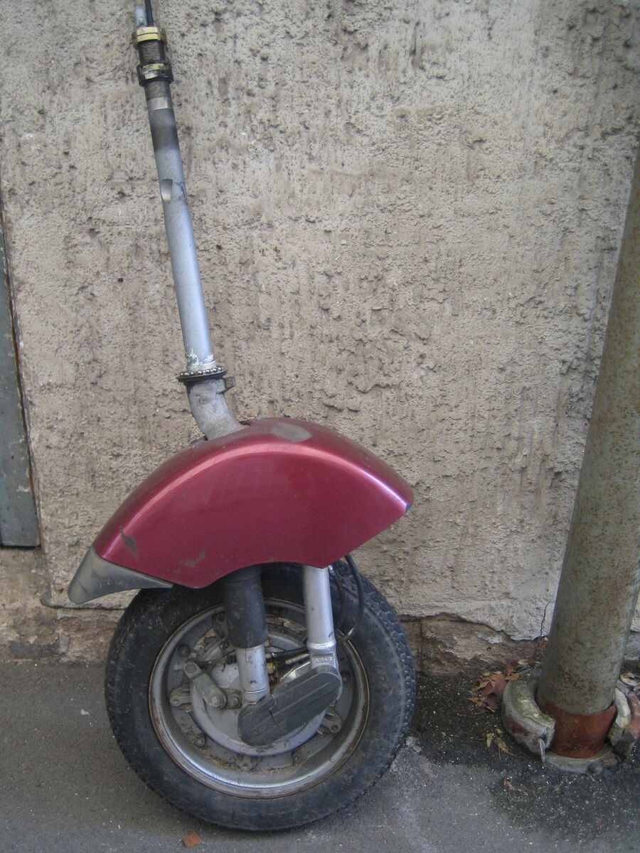

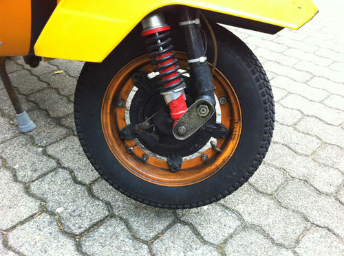

    Welche Gabel meinst du mit dt. Pks bzw. xl1 Gabel? Ist das die Gabel auf dem ersten Bild (unten eingefügt)? Das zweite Bild zeigt das Vorderrad meiner Vespa.
