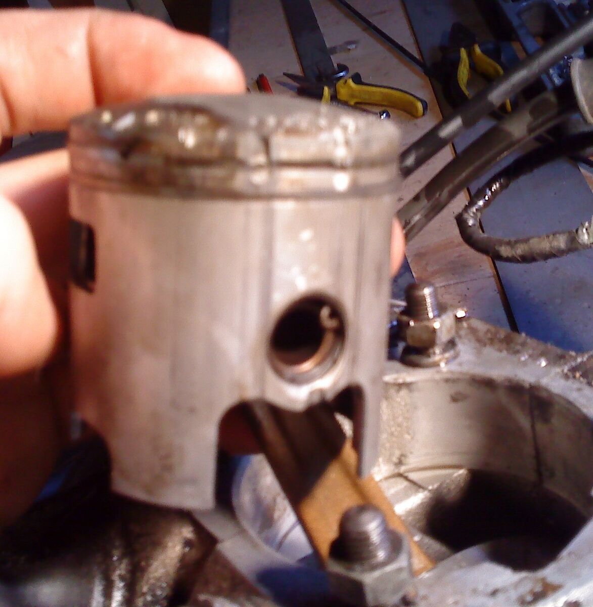

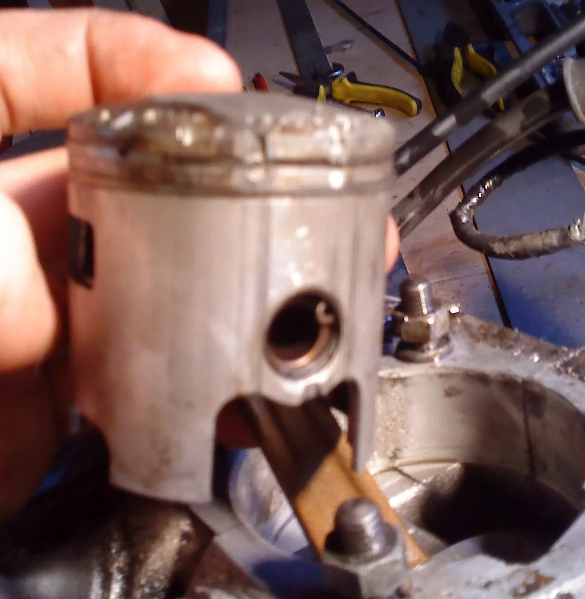

    Zitat von rally221
    autsch ,du hast ja die originalen sicherungsringe verwendet :pinch: da gehören nur die rein die beim set dabei sind ,die nut beim kolben hat ne spezielle form ,im fall des Polinis -->> rund ,die des originalen ist aber eckig daher rastet er nicht sauber ein und springt raus
    Jawoll! Und genau das hatte ich mir hinterher auch gedacht... Ich Idiot! :-1
    Nunja, Thema kann dann jetzt wohl zu... :-2

    hatte genau das gleich problem mal bei nem dr 75... da hab ich aber die sicherungsringe verwendet, die dabei waren.. is einfach ne kack quali denk ich mal.. deswegen bin ich auch irgendwie weg von dr.

    Mir ists auch schon passiert. Die originalen Seegeringe gehen so schön leicht rein.
    Bei mir hats 3000km gehalten, dann war der Kolben schrott. :-1
