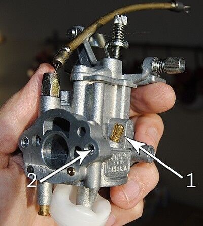

    Hab gerade den Vergaser nochmals gesäubert, da is mir was aufgefallen.
    Die Nebendüse (1) hat ja im unteren Drittel ein Loch. Wenn ich wie auf dem Foto in das LuFi seitige Loch schaue muss dann das Loch eine Verlängerung des Kanals bilden, also offen sein? Bei mir geht die Nebendüse so weit rein, dass das Loch (wenn ich durchschaue) im Bereich der Schraube zu ist.
    Die ND gehört ja ganz reingedreht, oder? is ja keine Einstellschraube.
    Wie sollte das normal sein?

    einfach auf anschlag rein, loch spielt keine rolle, nur das untere loch der nebendüse sollteste ggf mal durchpieksen, das verstopft ab und an.

    ok danke, aber für was is das Loch in der ND dann gut - wird ja ned zum Spaß drinnen sein, oder? ;)
