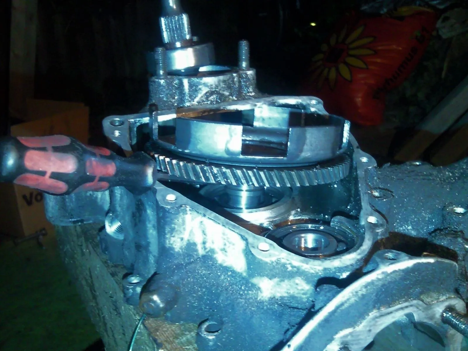

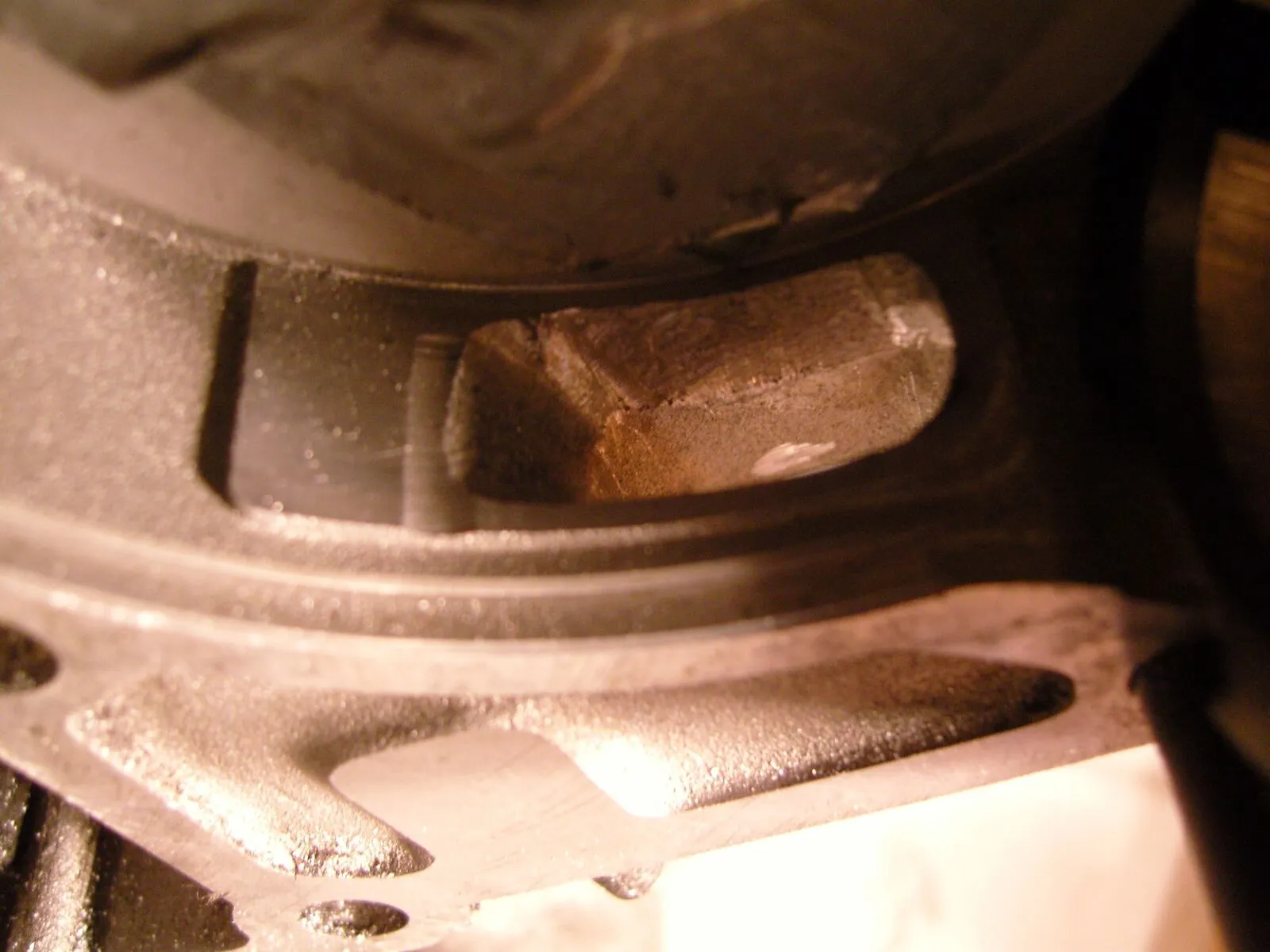

    • #25

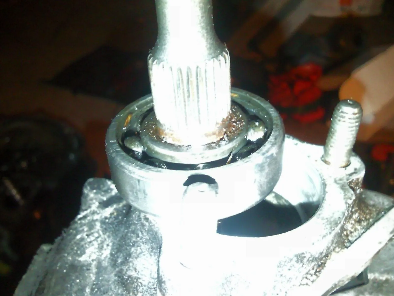

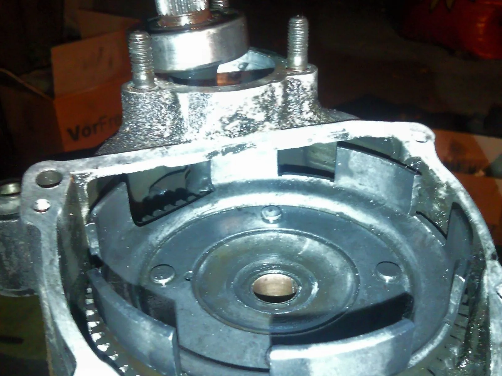

    So, habe jetzt am Primärritzel rumgemacht und keinen Erfolg gehabt.
    Die Aussparungen sind einfach zu klein, um es mit Kugellager im Block zu entfernen. Ich kann mir Vorstellen, dass wenn das Lager fest auf der Vorgelegewelle sitzt, und locker im Gehäuse, kann man es herausziehen?

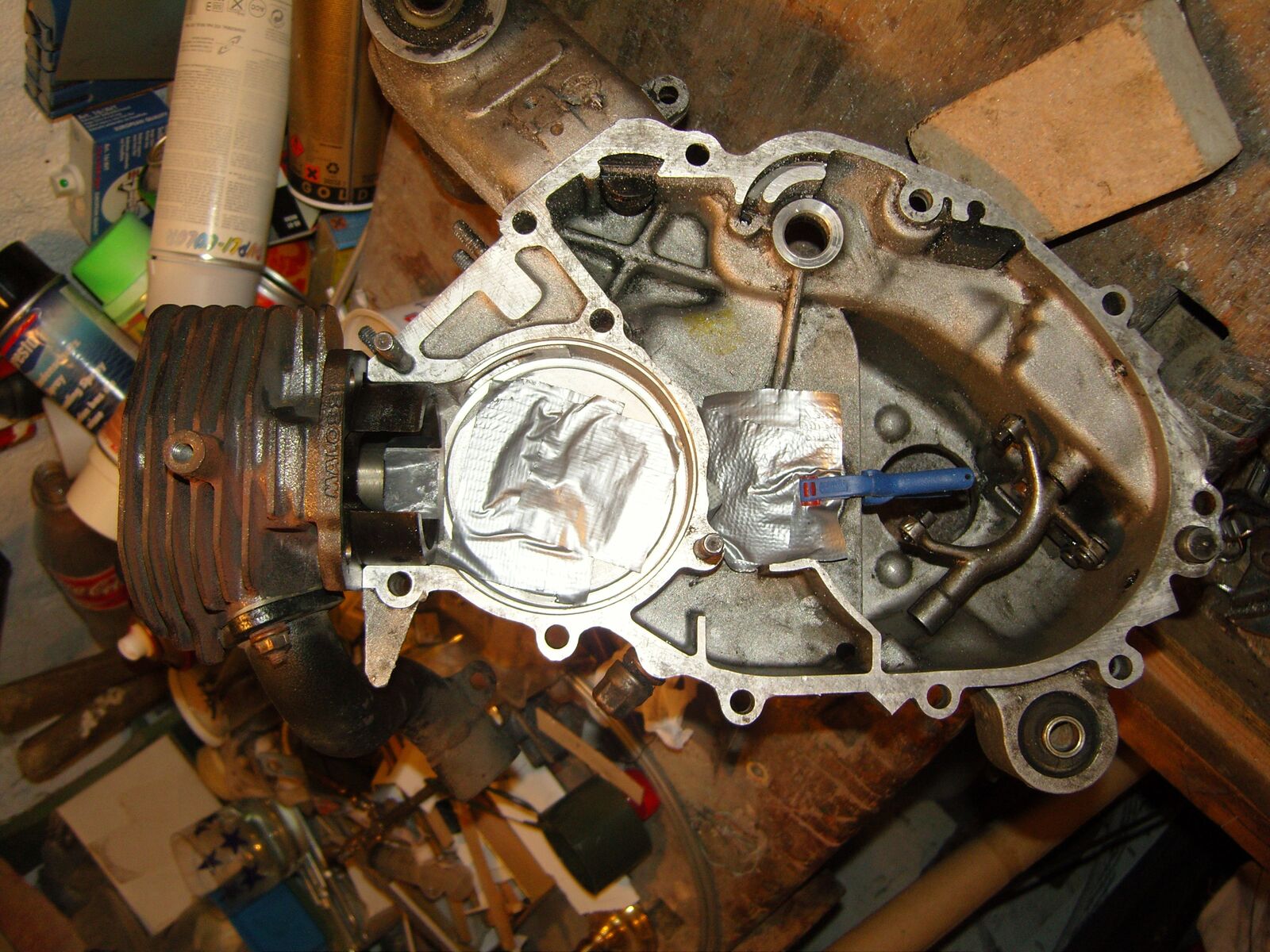

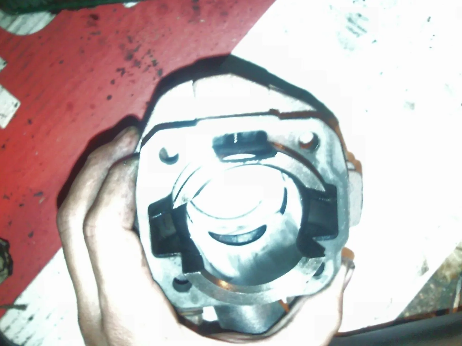

    So mal was anderes nebenbei; habe Gandis und Chefkochs Bilder betreffend Fräsen angeguckt.
    Jetzt hab ich da mehere Fragen:

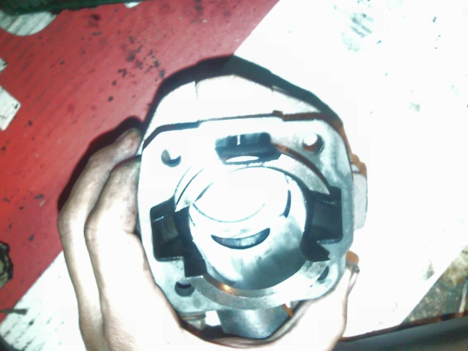

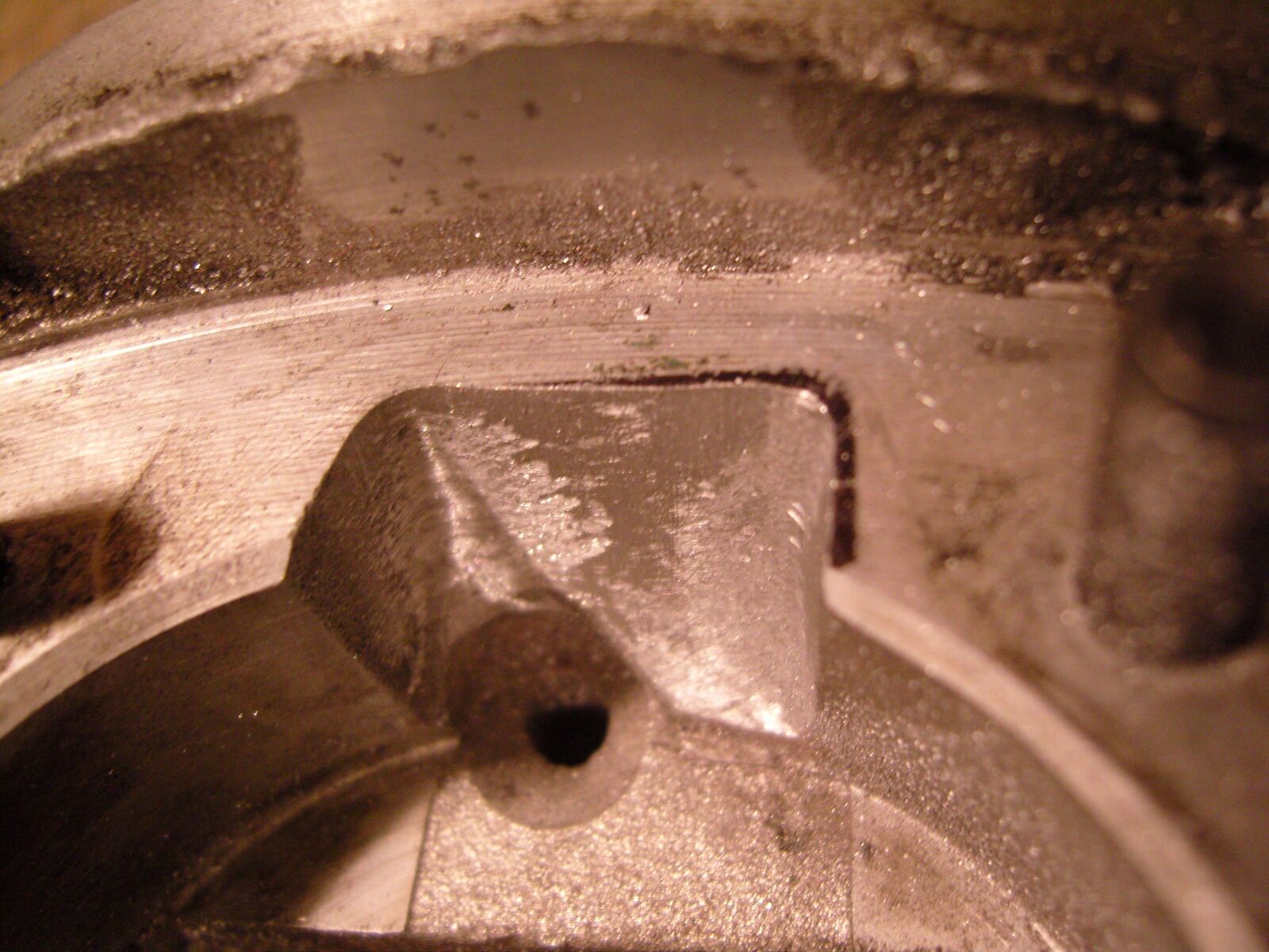

    Wie auf dem Bild zu sehen ist, hat der Zyli ja einen 3. Überströmer, soll ich also auch da am Block ausfräsen, oder nur wie die 2, die 2 vorhandenen vergrößern?
    Ich habe keine Geld um mir einen 19er zu kaufen, eventuell werde ich meine 16er erweitern.
    Also ist nichts am Einlass und dem Vorverdichter zu tun?

    • September 11, 2010 at 22:51
    • #26
    also zum Simmerring Lima- Seite: kleines Loch bohren, Spax rein und "rauszupfen". brachialmethode, aber muss ja eh raus.
    Wenn die lager schon vor rost mit der Welle verbacken sind, würde ich die auch erst recht nicht mehr drin lassen. wird später (und du wirst sie mit Sicherheit dann mal wechseln müssen) auf keinen Fall einfacher. es sei denn, du wartest, bis sie vor rost zerbröseln. Ich würde es mit Caramba oder WD40 versuchen. mal satt tränken und gut einwirken lassen. dann hitze und dann leicht mit dem hammer überreden.
    Außerdem sagst du ja selbst "drehzahlorgie"... willst du die mit gammeligen Lagern spielen?
    Die Vorlegewelle muss aus dem Kupplungkorb raus und zwar in Richtung der Zündung (ist die nicht schon raus auf dem bild 2???). Kupplungskorb natürlich dann auf der anderen Seite durch die Öffnung vom Kupplungsdeckel entfernen (musst ein wenig spielen mit der größeren Aussparung. passt irgentwie schon raus, diesmal auch ohne Gewalt)
    zum Fräsen würde ich nicht den dritten Kanal so weit öffnen, wie du angezeichnet hast. Ist zwar möglich, bringt meiner Meinung nach aber nicht so viel. ich würde vielmehr die Fase an der oberen Kante in Breite des Kanals leicht erweitern. Mir war das zu heikel, weil in voller Kanaltiefe dann so viel Dichtfläche wegfällt. muss aber jeder selbst wissen...
    Die Vorhandenen Kanäle kannst du schon gut anpassen! was hast du für Fräser?
    Gaser würde ich schon nen 19er empfehlen. 16 geht, holste aber nicht so viel raus und riskierst evtl. klemmer. gibts doch überall schon für nen recht schmalen kurs (egay, GSF und co.)
    Viel Spaß beim Fräsen und achte immer schön auf die Materialdicke (fenster zur Lima ist schneller drin alsde denkst ;-))

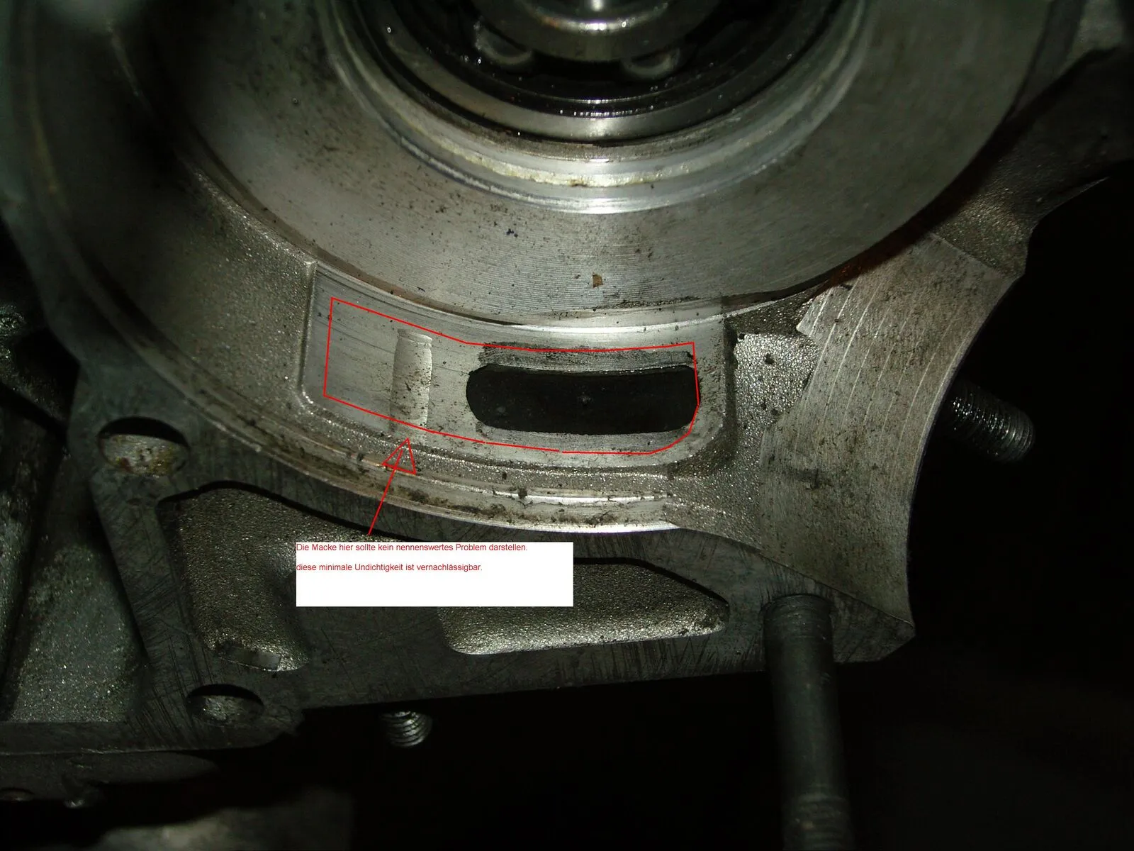

    • #31

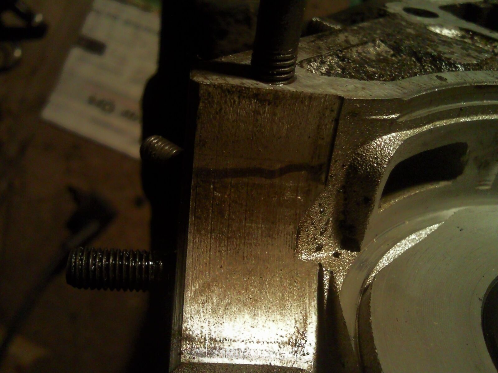

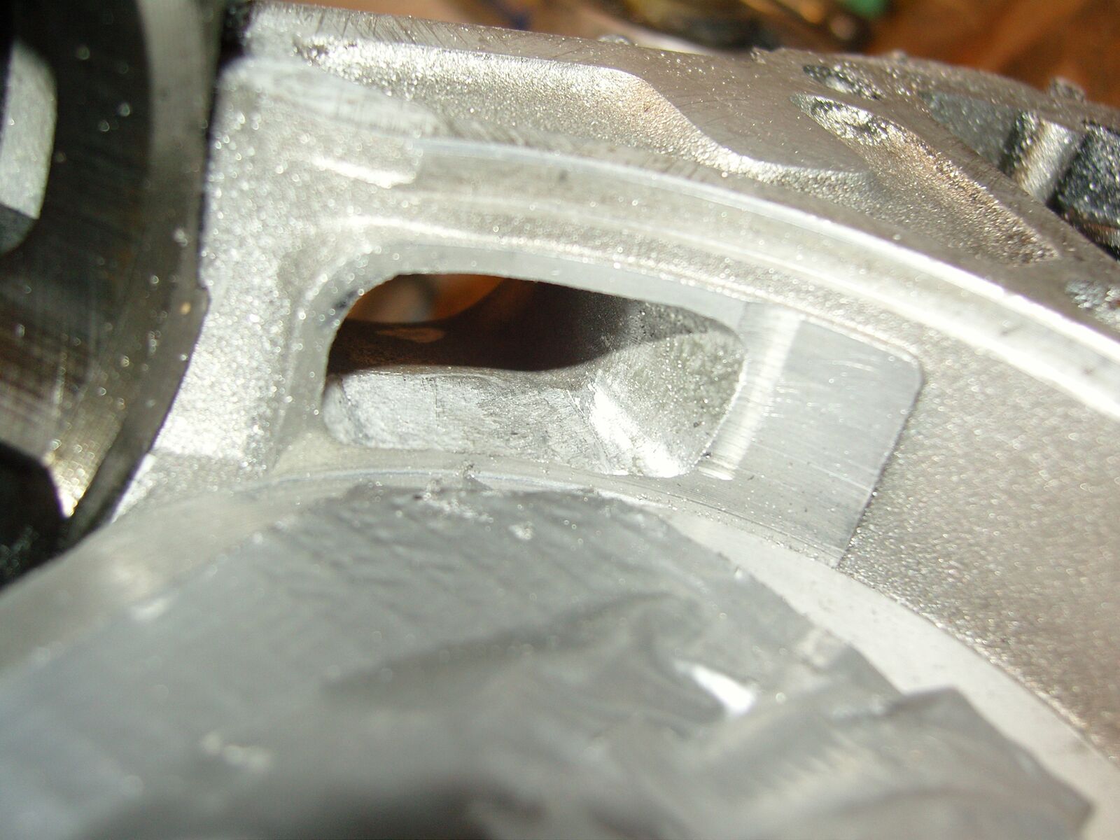

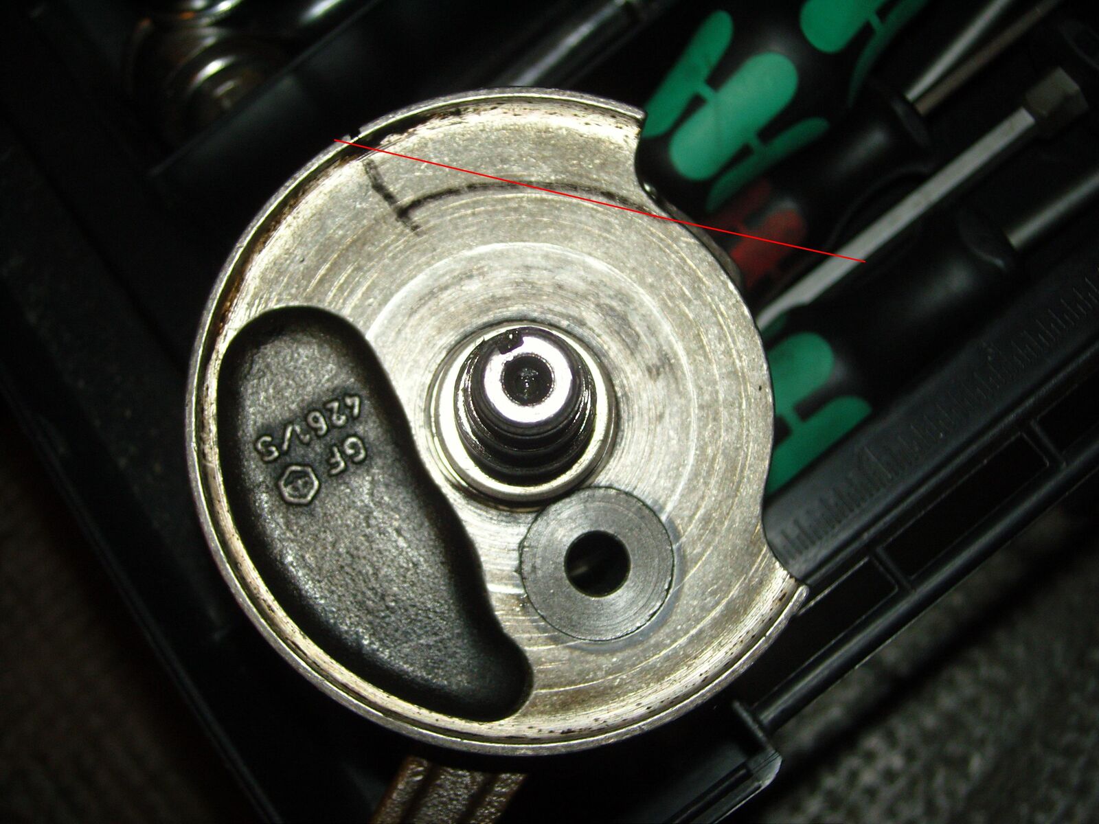

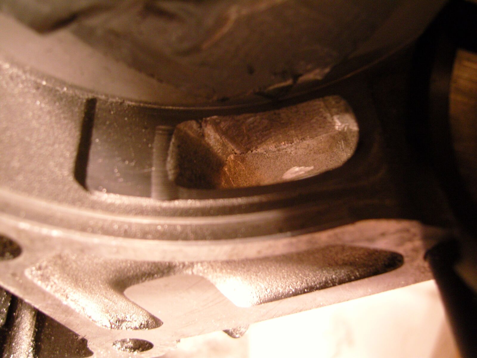

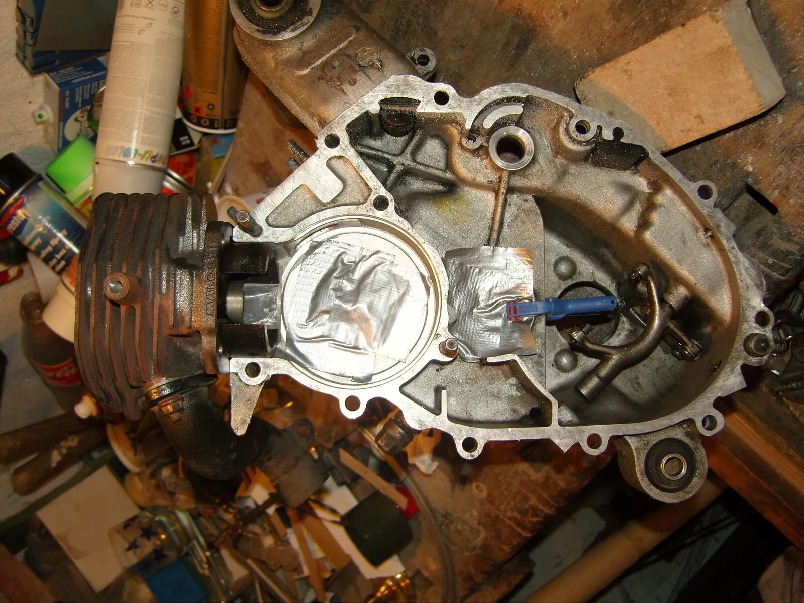

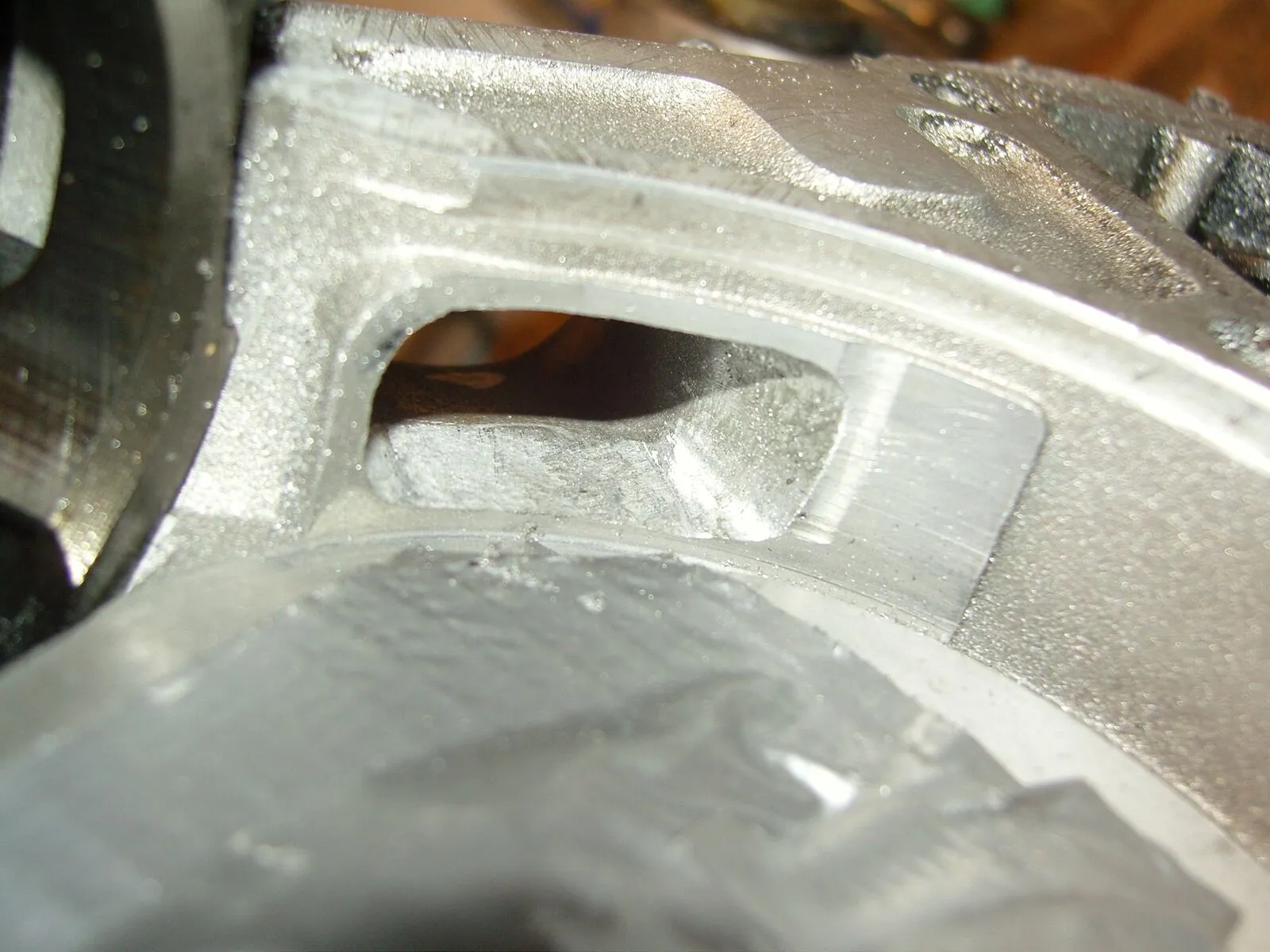

    Ok, also wird am Boostport nix verändert. Habe mal auf die Schnelle Bilder gemacht, von euer beider Vorschlägen.
    Ich kann also dein Einlass mit gutem Gewissen verbreitern, sodass jeweils 1mm Dichtfläche übrig bleibt.
    Zur Kurbelwelle: Werkzeug ist genug da, das wäre möglich, nur wie siehts aus mit dem Wuchten? Muss ich dann von der 2. Fläche so viel wegnehmen, dass sie wieder ausgewuchtet ist? (Hat die einen Namen?)
    So, nach einer kleinen Lektüre nun die Frage, mit Verkleinerung der Kurbelwellendichtfläche soll der Verbrauch wieder steigen, da will ich ja aber nicht unbedingt hin. Wo liegt dann ein akzeptabler Kompromiss?
    Wäre es nicht weniger aufwändig, wenn ich die Steuerzeit vergrößere, wenn ich den Einlass auch in der Länge etwas vergrößere? Da komm ich sicher nicht an die 4cm der KuWe hin, aber er ist etwas größer und da es ja eher eine Stadtreuse ist, verliere ich nicht die Kraft in den unteren Drehzahlbereichen?

    • #32
    mein vorschlag, der erstens ohne dauerdremeln, fast nur mit flex geht (trennscheibe und 60er fächerscheibe, 2. mein drehschiebervorschlag

    und: besorg dir nen anständigen kreuzverzahnten fräser von pferd, meisinger, komet, sonstwas (ggf dentaldepot ;) ) die sind zwar teuer, halten aber ewig, wenn die verschmieren vom alufräsen, einfach den fräsbereich mit WD40 einsprühen und weiterfräsen, dann iss der fräser schnell blitzi sauber und es geht ohne übermenschlichen druck weiter
    beim kurbelwelle fräsen UNDBEINDGT!!!! !!!! !!! STICHFESTE, dicke HANDSCHUHE TRAGEN, AM BESTEN NEN LACKIERERGANZKÖRPERKONDOM! DIE SPÄNE SIND NICHT NUR FIES UND GEMEIN UND GEFÄHLICH SONDERN TUN AUCH NOCH VERDAMMT WEH UND STECKEN WIE 1000 NADELN IN DER HAUT!

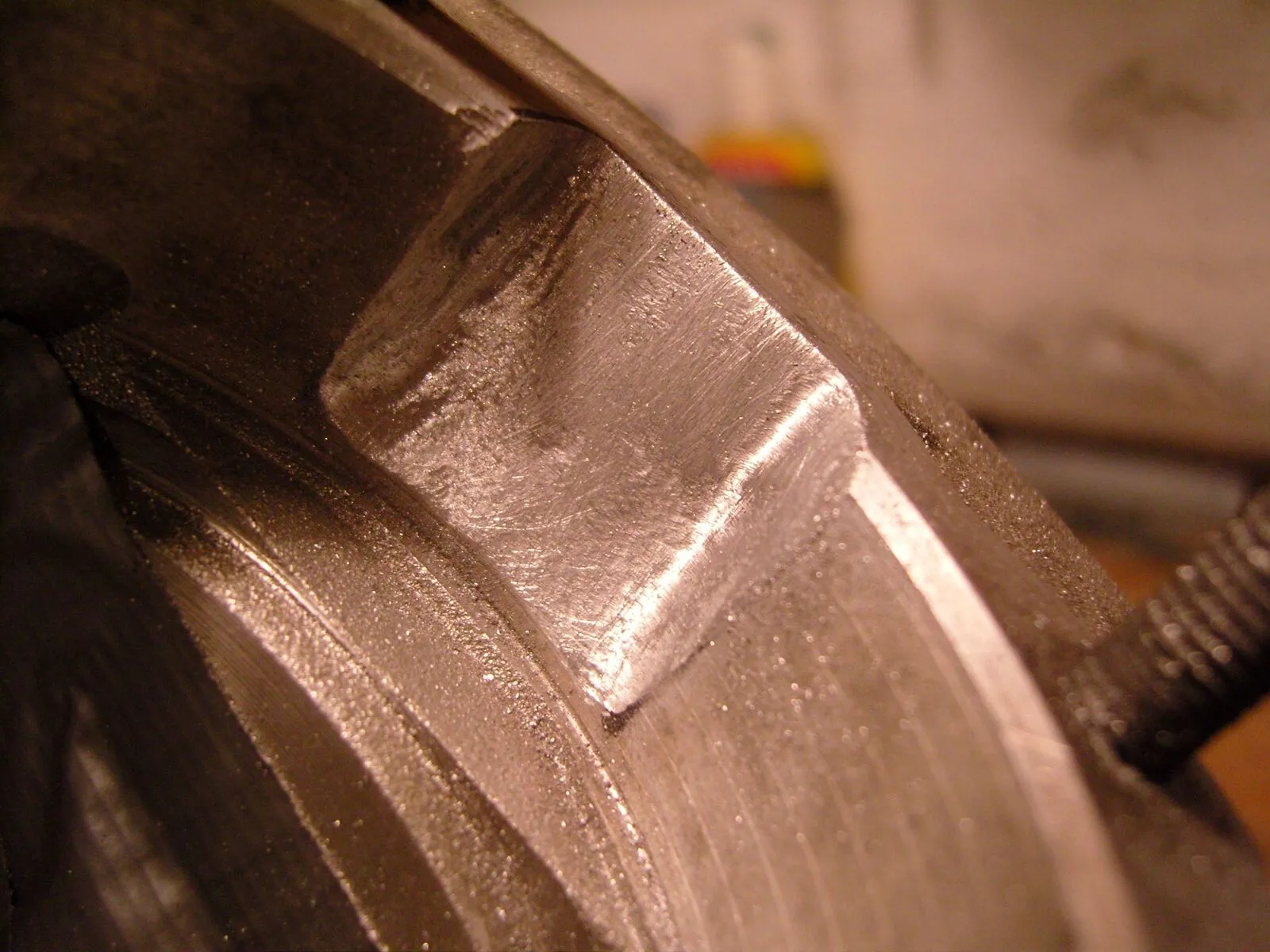

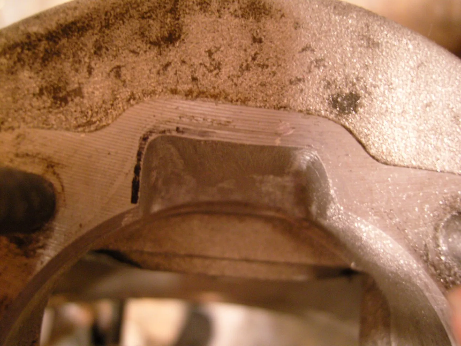

    • #36

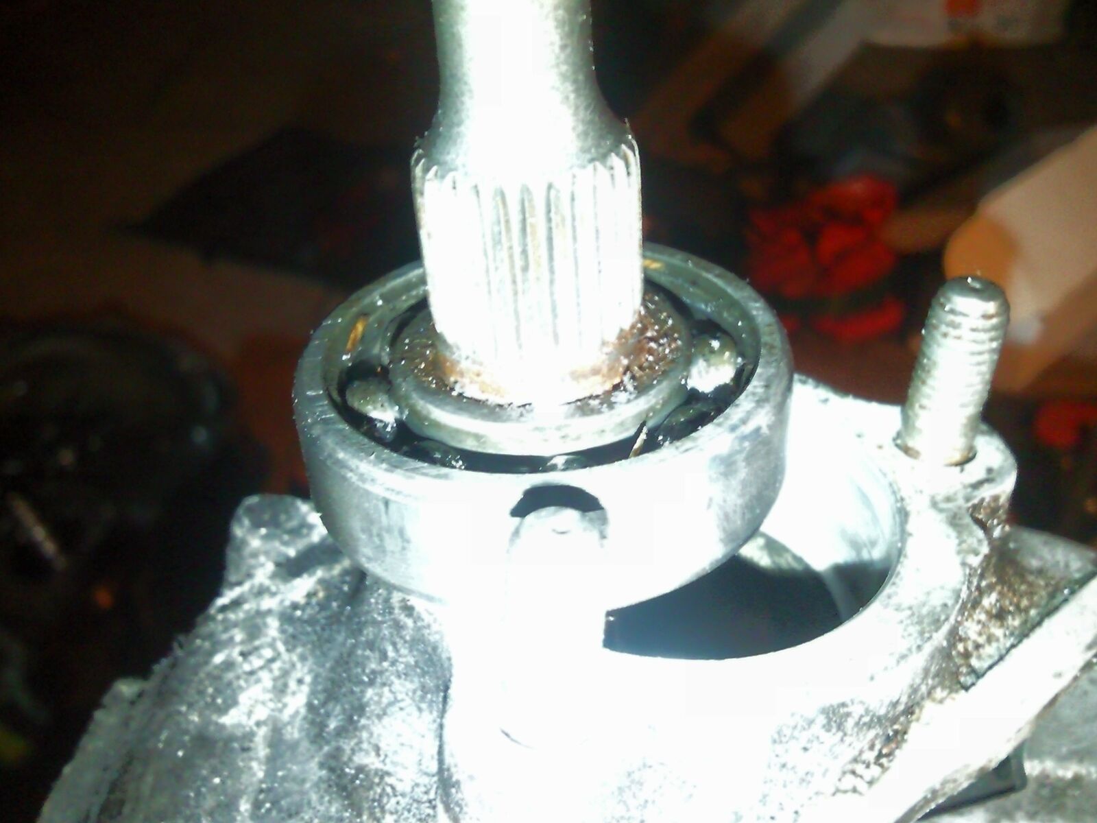

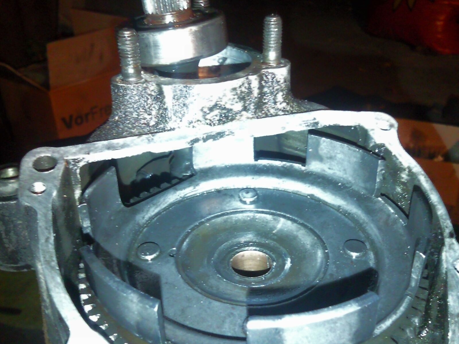

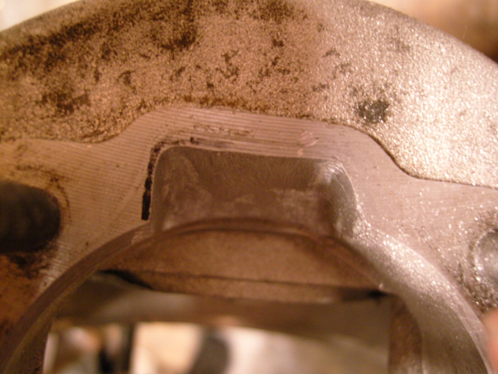

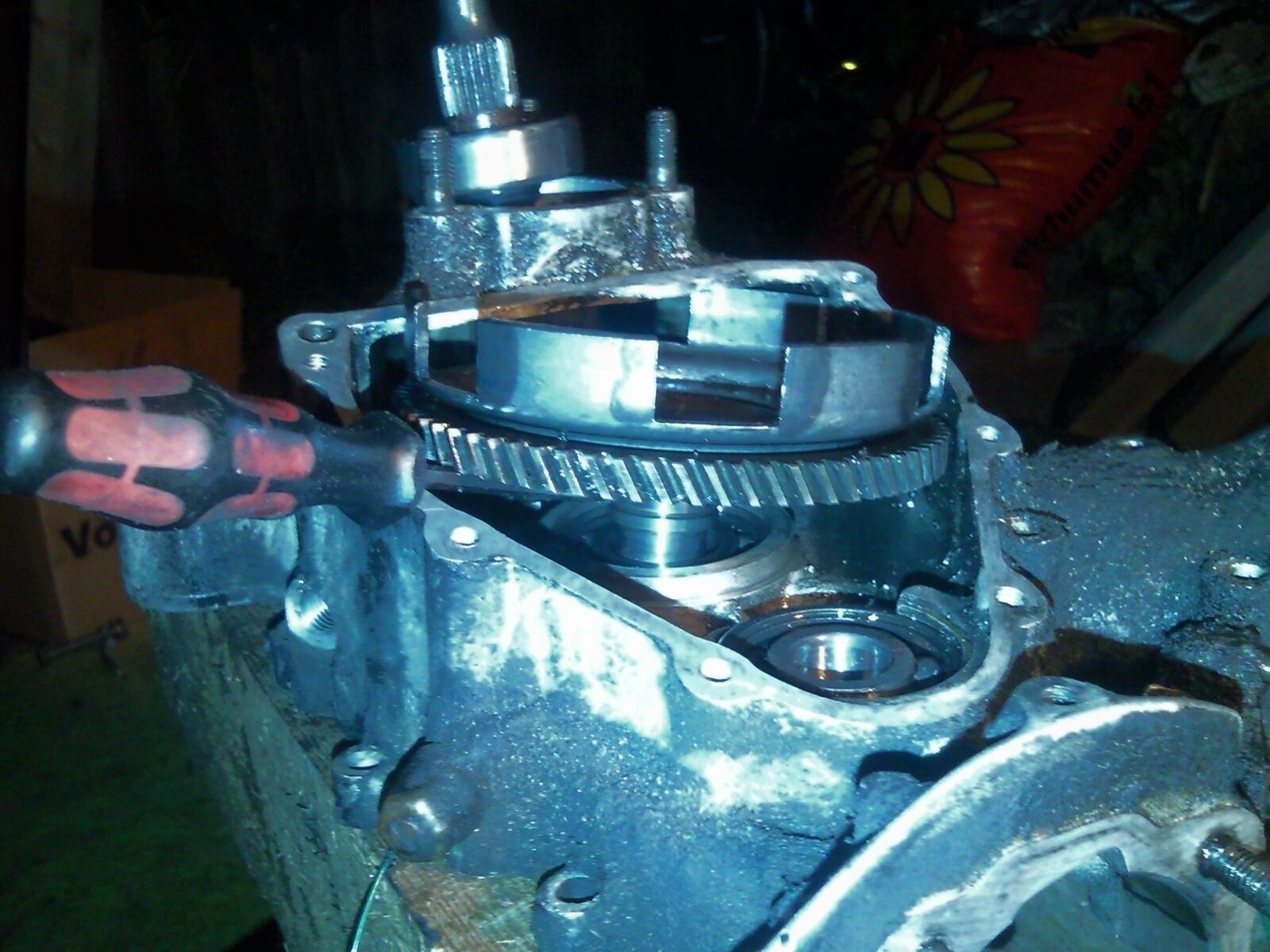

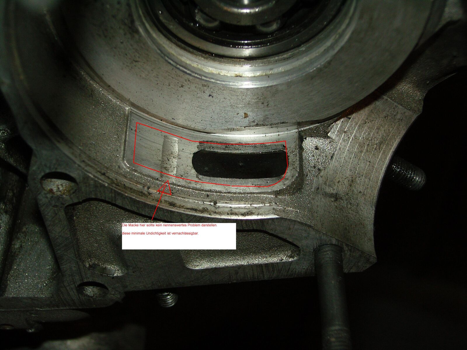

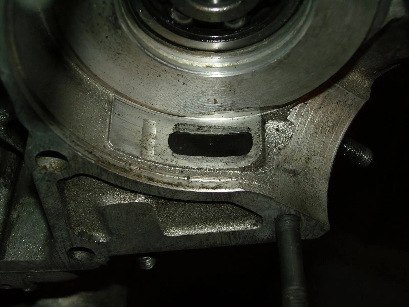

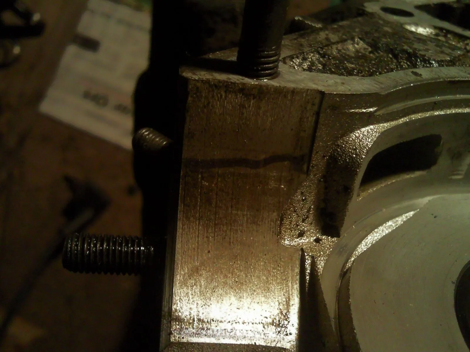

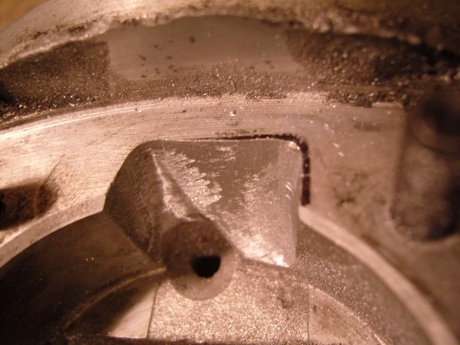

    So, wieder ein paar Bildchen.
    Guckt selbst mal und gebt Verbesserungsvorschläge bitte. Achja, Polieren will ich es nicht, denn laut Pornstar macht es keinen Unterschied.
    Muss der Einlass unten ganz gerade sein?
    Bei den ÜS bin ich soweit zufrieden, das ging ja wirklich schnell.
    Ich verwende einen teuren Fräser, der aus einer CNC Fräse ist und für deren Präzision wohl nicht mehr scharf genug ist (geschenkt). Für das hier ist er ganz tauglich nur etwas klein und nicht konisch.

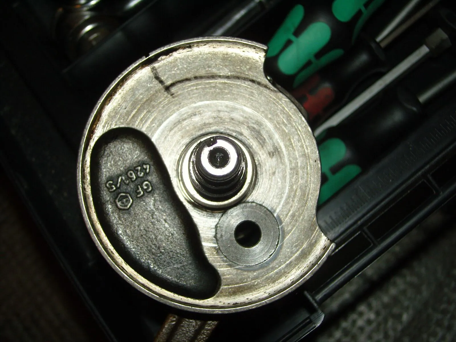

    • #37

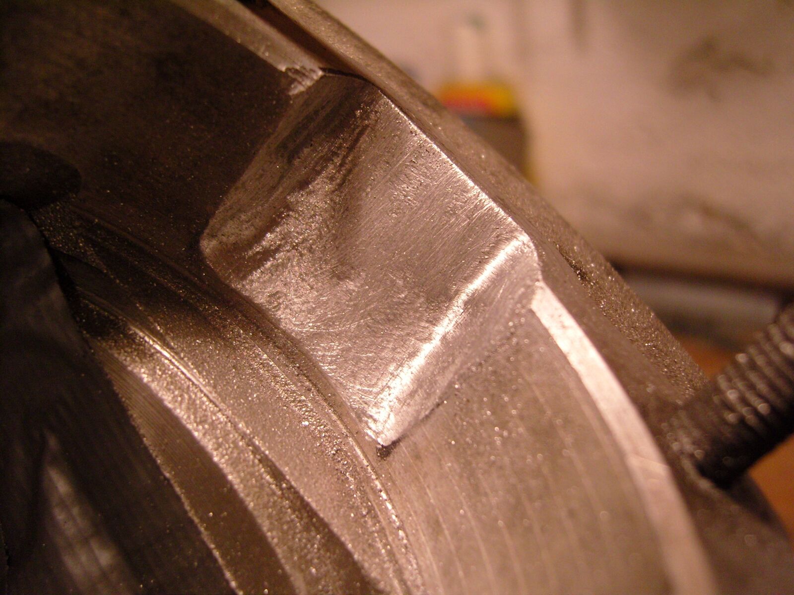

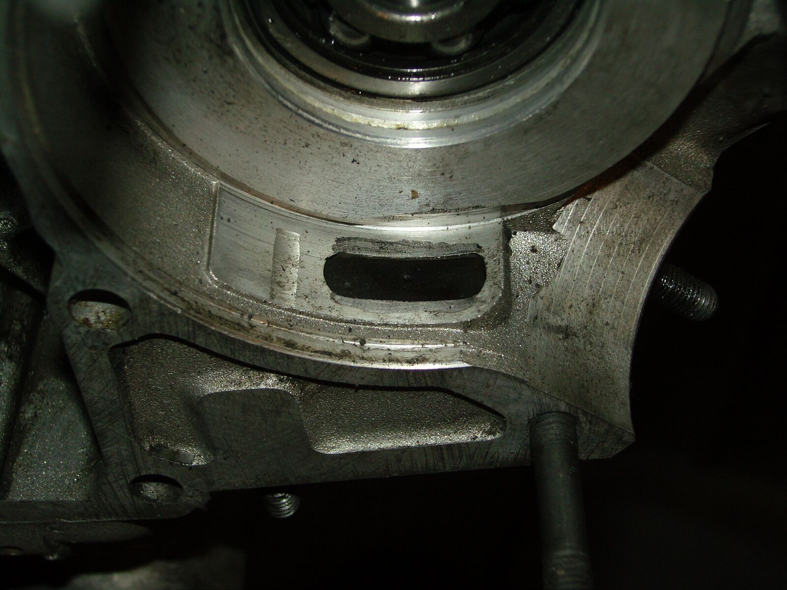

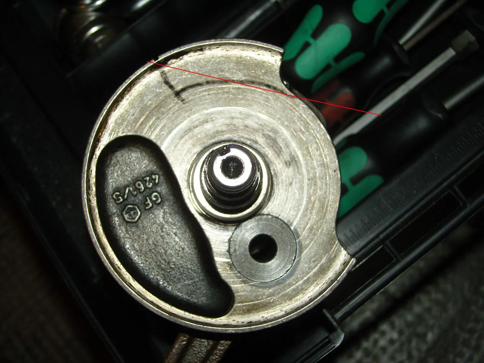

    und noch welche...

    • #38
    sieht doch ganz passaberl aus!
    der drehscheiber macht nen leicht ausgeknusperten eindruck, ist aber glaube ich dem sprit egal, der da durch muss.
    jetzt noch mit ein wenig schleifpapier leicht glätten und die Kanten brechen/entgraten und läuft!

    jetzt biste schon in der kerbe drin, jetzt machs richtig auf.
    iss doch scheissegal, je mehr querschnitt, desto mehr bämm bei hohen drehzahlen, also platz schaffen! die welle würd ich trotzdem bearbeiten, dass du auf 190 grad bis 200 grad einlass kommst, 16er gaser ist ok, 19er oder 20er kannste immernoch drauf machen. welle ggf noch wie auf kabaschokos seite beschrieben lippen.
    mit mehr querschnitt bist du nie kontraproduktiv, wenn du pech hast, bringts nur nichts.
    edith sagt, zum flansch des ansaugers hin, klannst du den einlass noch gut breiter machen
    der große drehschieber einlass bringt nichts, wenns zum flansch hin wieder enger wird.
