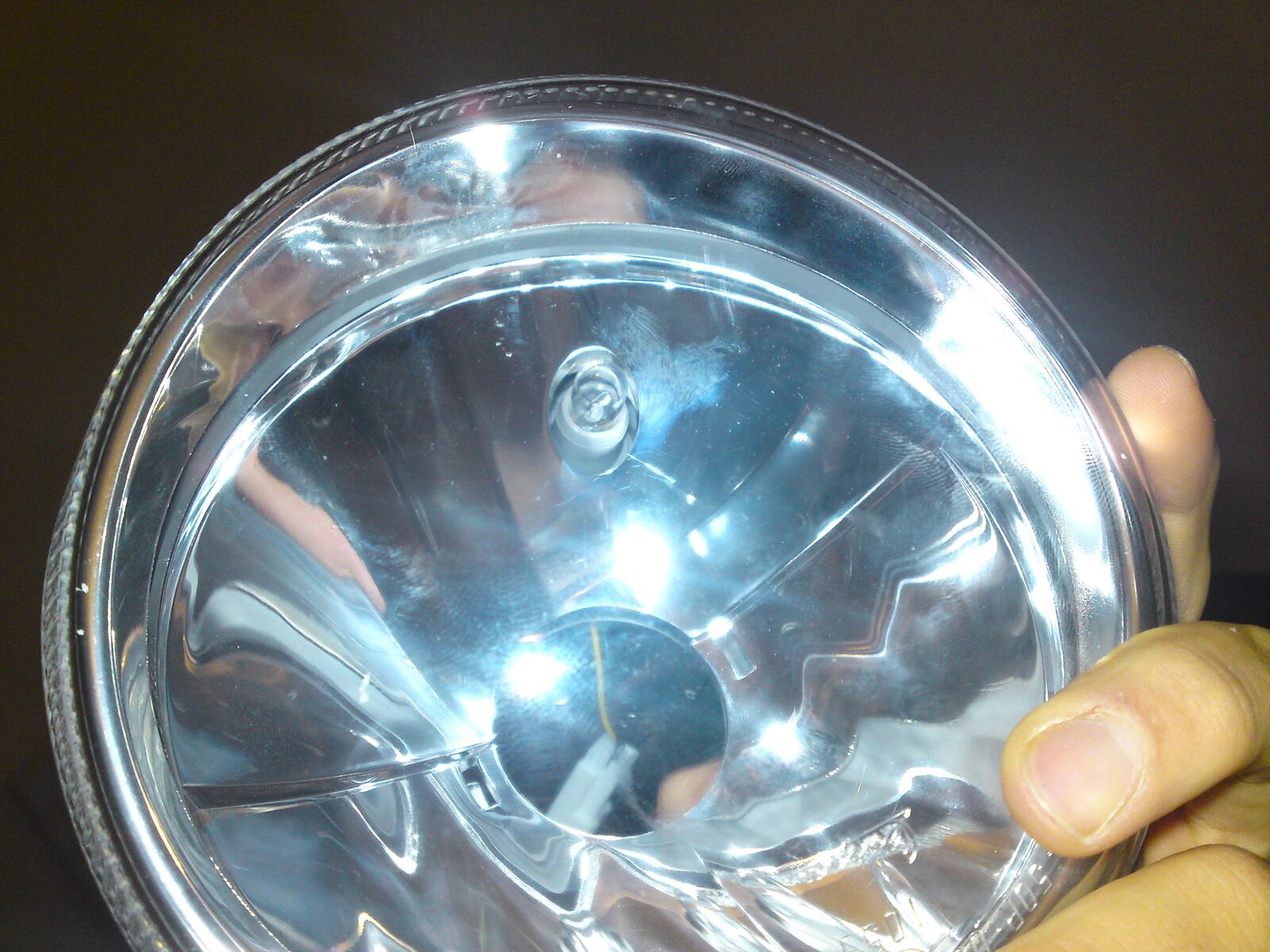

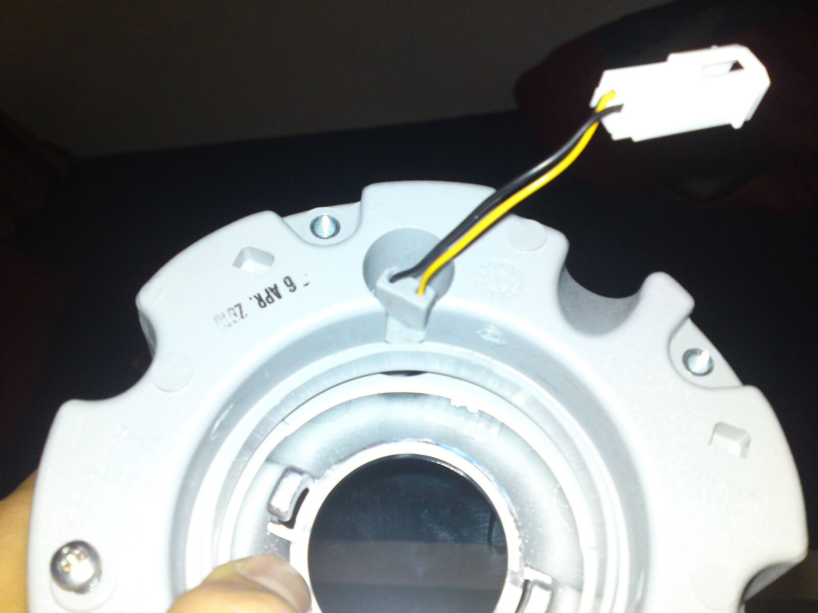

    Hey, leute ich bin neu hier und habe gleich mal eine Frage undzwar wie kann ich das Standlicht meiner LX 50 wechseln habe jetzt den ganzen schweinwerfer draußen aber ich weiß nicht wie ich daran kommen soll den meine Finger sind zu dick damit ich es über das Abblendlampen loch wechseln kann...
    und an dem GUmmiding zu ziehen bringt auch nichts...
    Danke schonmal
    MfG Nico

    • September 12, 2010 at 13:34
    Hier die Bilder

    also eigentlich ist das hier ein Schalt-blech-alte-vespen-Forum. aber ich denk dass is wie beim auto. Dreh das ding mal vorsichtig mit ner Zange nach links, ca. 45° (also keine Gewalt). Müsste ja nen Bayonet-Verschluss sein. Und schon sollte die Lampe rausgehen.
    Aber nichts desto trotz: Falsches Forum ;)

    • September 12, 2010 at 17:29
    joo habs :) einfach bissal hinundher drehen mit einer spritzzange und derweil etwas ziehen kann closed werden :)
