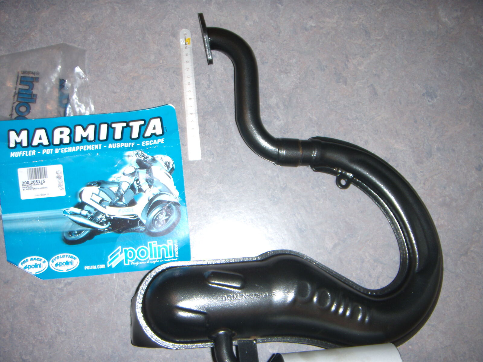

  • Leider hab ich keine Bilder der Vespa, da ich danach wieder den Originalauspuff montiert habe.
    Hab hier ein Bild des Auspuffes. Auf der Packung ist die Artikelnr ersichtlich.
    Wie erkenn ich einen Langhub bzw. Kurbhub?
    gruss
  • Hast du das originale gewinkelte Krümmerstück am Zylinder abgeschraubt?
    [Blockierte Grafik: http://scooter-center.com/medias/sys_master/8451422257490224.jpg]
    Das wird beim Polini Auspuff nicht mehr benötigt, weil dieser direkt an den Zylinder montiert wird.
