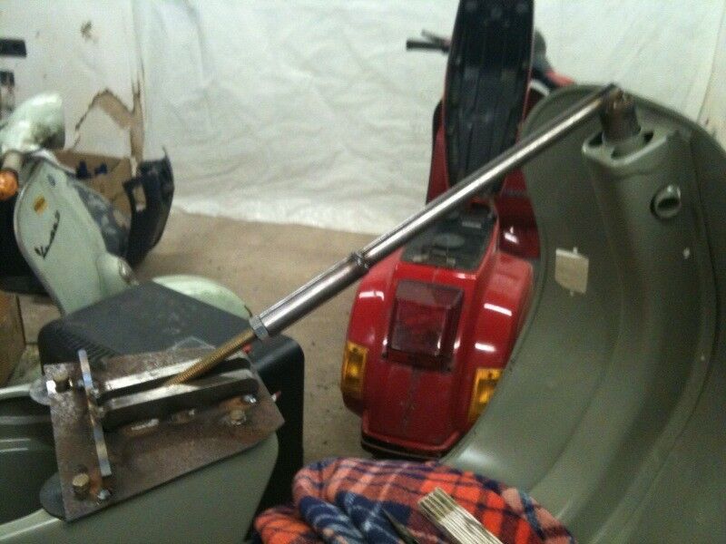

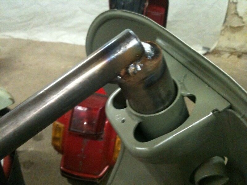

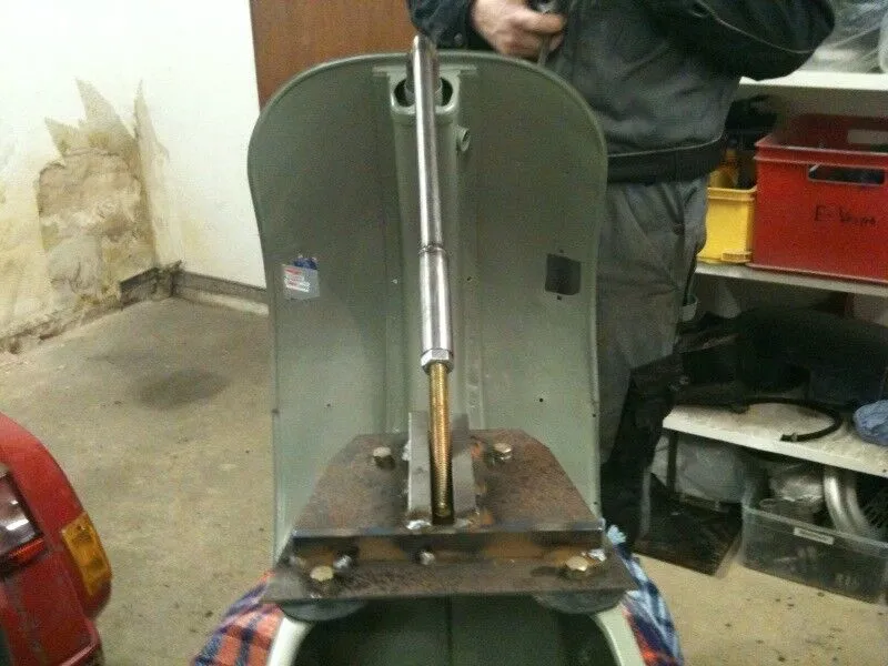

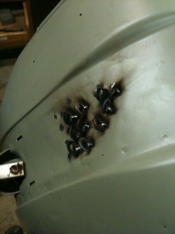

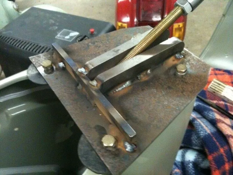

    Hallo ich habe mir dafür eine Vorrichtung gebaut. Wenn man damit denn Rahmen Spreizt Dreht er sich wieder in die Richtige Richtung man könnte das auch noch mit einem Querträger verstärken! solange bis wieder alles im Lot ist! Die verbleibenden Knicke kannst du mit dem Wixer Raus ziehen einfach ein paar scheiben anpunkten und dann raus ziehen mit einem Hacken vorne dran geht das ganz gut!
    Gruß Paul

    ja also das ist ja mal eine geile konstruktion!! und das dann in verbindung mit dem rahmen mit einem bunsenbrenner vorne erhitzen und anschliessend die welle raushämmern sollte das ja klasse klappen!
    Stoxnet: falls du das dingens nicht ständig brauchst- würdest es auch ausleihen? müsste zwar neue löcher für die befestigung bohren müssen damits auch bei ner alten passt aber material ist ja genug da..
