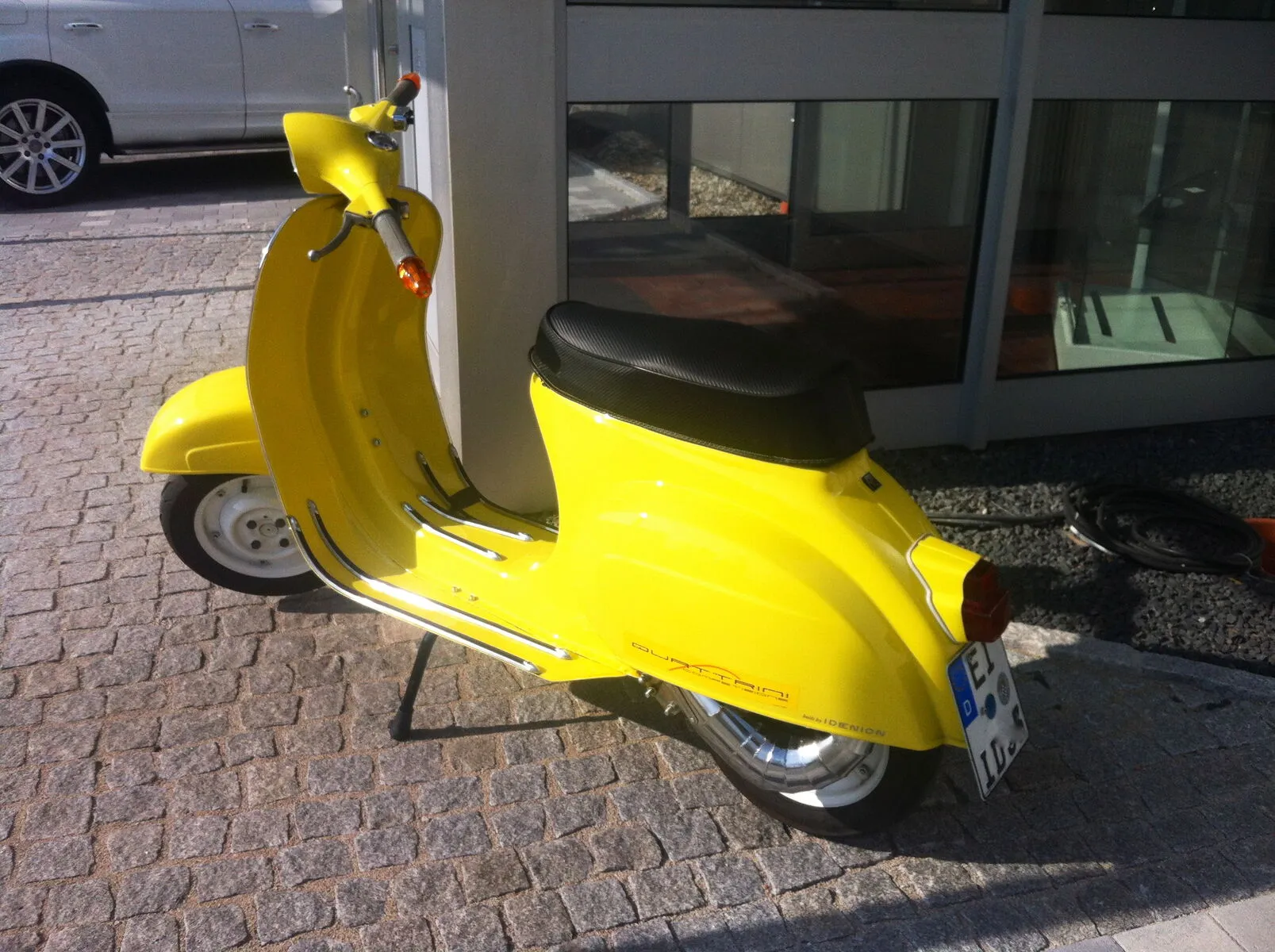

    • March 13, 2013 at 16:20
    • #524
    Bei mir gibt´s auch ein Minimal-Update. :D
    Der Roller läuft immernoch ohne irgendwelche Zickereien, weder Elektronik- noch Motorausfälle (die eine CDI zählt nicht...).
    Das Setup würd´ ich auf jeden Fall wieder so verbauen, aktuell läuft sie mit dem TMX30 (HD300, ND25, PJ80, Nadel mittig) wirklich gut.
    Prüfstand steht in den nächsten Wochen an, hoffe die 20 sind dann fällig.

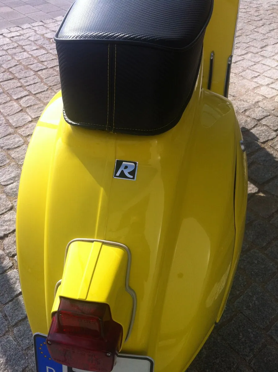

    Hab im GSF mal so einen "R"-Aufkleber aufgetrieben, wird auch auf meinem anderen Projekt (V50 R komplett neu) Verwendung finden.
    Gruß aus IN
