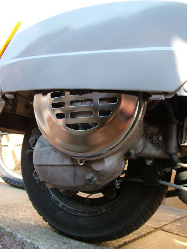

    • May 12, 2008 at 19:12
    Dann kannste nur durch Ausprobieren deine Kupplung richtig einstellen. In welcher Position ist denn deine Einstellschraube am Ende des Zuges? Wenn die noch nict ganz zurück ist würd ich, die erst mal zurückdrehen, und dann schauen obs schon reicht. so viel kanns ja net sein, wenn die ersten beiden Gänge gut funktionieren.
    Kannst mal nen Foto von der Vespe machen, würd mich mal interessieren wie das aussieht?

    ich probiers mal mit der schraube. willste n bild vom motor (wegen nich vorhandenen kickstart?)

    • May 13, 2008 at 19:08
    hier guck
      • 61.73 kB
      • 640 × 852
      • 236
