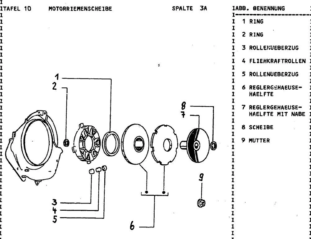

    kann nur was zur Automatik mit Fliehkraftreglung (neueren Modelle) sagen.
    Den Riemen kannst du einfach wie eine Fahrradkette auflegen (so weit es geht von Hand und dann durchdrehen).
    Vorher die untere äußere Riemenscheib soweit als möglich heraufziehen.
    Ich rate dir aber dringen die Gewichte (Rollen) zu prüfen, reinigen und neu zu fetten.
    Eventuell hat sich sogar eine quergestellt was dir die Rollenlager beschädigen würde.
    Bei der Montage auf die richtige Lage der Rollen achten (mit Fett etwas fixieren).
    Die Mutter 9 unbedingt wieder gut festziehen (40Nm). Mit dem alten Riemen oder einen Ölfilterbandschlüssel gegenhalten,
    oder gleich einen Schlagschrauber verwenden.
