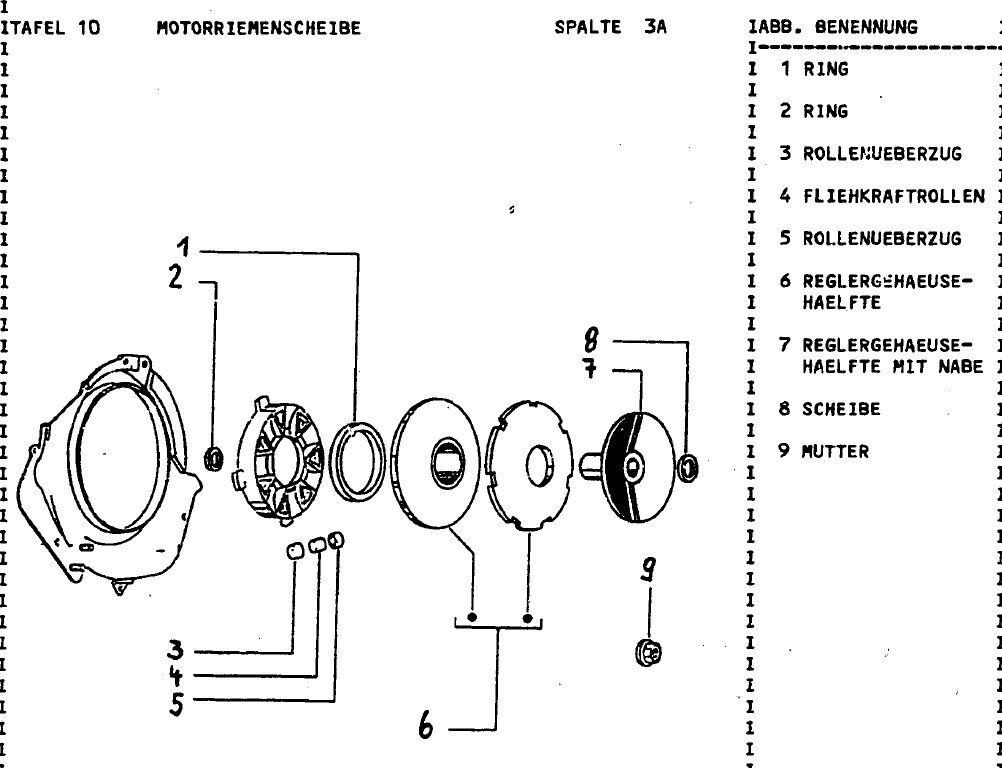

    kann mir jemand viell ne anleitung schicken zum riemenwechsel bei meiner PK50xl automatik?wäre super habe die PK seit kurzem erst und bei der 2ten ausfahrt ist der riemen gerissen.

    Den Riemen kannst du einfach wie eine Fahrradkette auflegen (so weit es geht von Hand und dann durchdrehen).
    Vorher die untere äußere Riemenscheib soweit als möglich heraufziehen.
    Ich rate dir aber dringen die Gewichte (Rollen) zu prüfen, reinigen und neu zu fetten.
    Eventuell hat sich sogar eine quergestellt was dir die Rollenlager beschädigen würde.
    Bei der Montage auf die richtige Lage der Rollen achten (mit Fett etwas fixieren).
    Die Mutter 9 unbedingt wieder gut festziehen (40Nm). Mit dem alten Riemen oder einen Ölfilterbandschlüssel gegenhalten,

  • Untere Riemensscheibe mit einem dicken Schraubendreher gegen den Federdruck nach außen stemmen, Riemen einklemmen. Danach den Riemen am oberen Riemenrad (Kurbelwelle/Vario) ansetzen und das obere Riemenrad drehen bei der Riemen darauf ist. Dann Starter betätigen. Der Riemen arrettiert sich von selbst.
