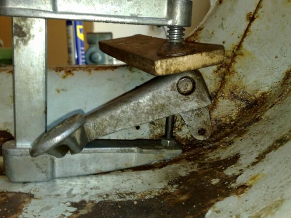

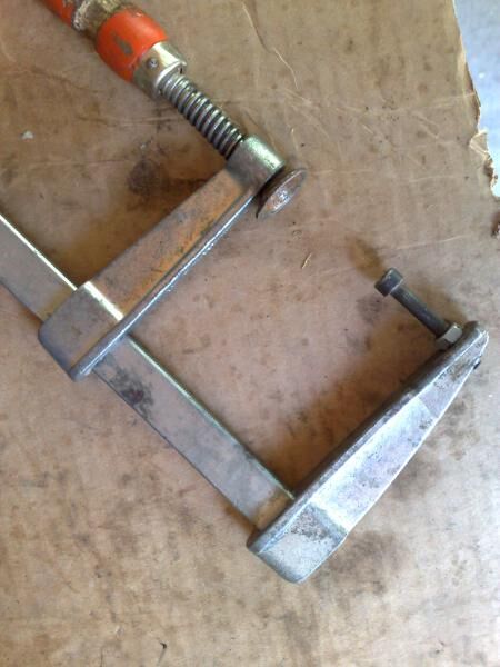

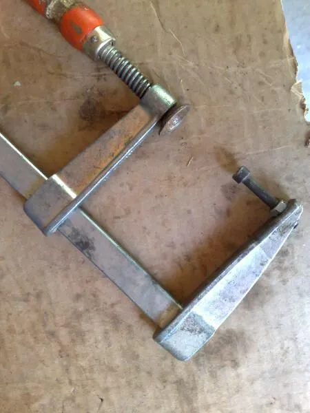

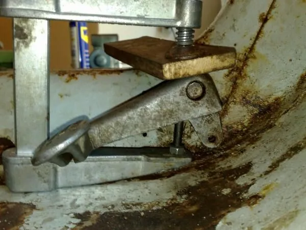

    Habe jetzt gerade eine nette Lösung aus dem GSF gesehen "User-Faulenfürst" hat das Problem toll mit einer Schraubzwinge gelöst (oben einfach einStück Holz übergelegt und unten mit einer Sechskantschraube den Stift rausgedrückt.
    So nachdem ich die Erlaubnis habe vom User "Faulenfürst" kann ich auch zwei Fotos reinstellen:
