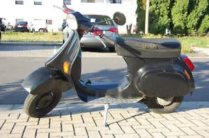

    Der Motor der in der Betrieberlaubnis steht ist ein V5X1M. Das ist wie ich schon recherchiert habe der normale PK 50 XL Motor. Die Betrieberlaubnis ist 1997 vom TÜV Rheinland ausgestellt worden. Aber hier mal ein Foto wie ich sie bei Ebay gekauft habe.
    Wie das passiert ist, kann wahrscheinlich viele Gründe haben. Ich werde mal den Verkäufer von Ebay fragen ob er die genaue Geschichte der Vespa kennt. Aber soweit er mit das erzählt hat, hat er die Vespa mal von einem "FREUND" geschenk bekommen.
    Was ich mich aber noch frage ?( : Ist der Rahmen von der PK 50 identisch mit dem von der PK 80? Bestelle ich mir jetzt Teile für die 50er oder 80er Version?

    Ich gehe mal davon aus, dass tatsächlich der Einbau eines 50er Motors in einen 80er Rahmen vom TÜV abgesegnet wurde. Soweit nicht verwerflich, wenn für den Besitzer gerade kein 50er Rahmen verfügbar war. Immerhin ist alles legal gelaufen, weil der TÜV die Betriebserlaubnis ausgestellt hat.
    Dein Roller ist ein selbstgemachtes buntes Sammelsurium verschiedener PK Baureihen - es handelt sich um einen PK S Rahmen (50er und 80er sind baugleich)mit PK XL (1) Lenker und Kotflügel und PK XL 2 Kaskade. Deshalb wird es für dich als Laien wohl etwas schwierig, bei Ersatzteilbestellungen das jeweils richtige Teil zu finden. Bei Bedarf halt nachfragen.

    wegen des großen nummernschildes hatten die 80er und 125er xl bis zum schluss die pk s blinker, damit selbige nicht vom kennzeichen verdeckt werden
    kaskade iss auch xl1 soweit ich das seh pks-s hat ja das gitter wie px alt, pk xl dann vorne eckig, xl2 vorne rund. sieht eckig aus, also richtig.

    Eine PK 80 XL gab es nicht, bezüglich der Blinker bei der PK 125 XL hast du allerdings recht. Nur ist die genannte Rahmennummer eindeutig die einer PK 80 S, was auch zum optischen Eindruck des Rahmens passt (außenliegende Schlösser für Seitendeckel, Blinker, Seitendeckel ohne Sicke). Aufgrund der genannten Merkmale handelt es sich sicher nicht um einen PK XL Rahmen.
    Rücklicht und Handschuhfach sind PK S, die Kaskade ist anhand der Form definitiv XL 2. XL 1 hat eine stärker ausgeprägte Rundung, ähnlich wie T5. Bei Bedarf bitte selbst die Google-Bildersuche wegen der verschiedenen Kaskaden bemühen. :rolleyes:

    mir sind die kaskadenformen durchaus bewusst, schätzelein, wurst. mit den seitenhaubenschlössern hast du vermutlich recht, die punkte hab ich auf dem kleinen bild für dreck gehalten.
