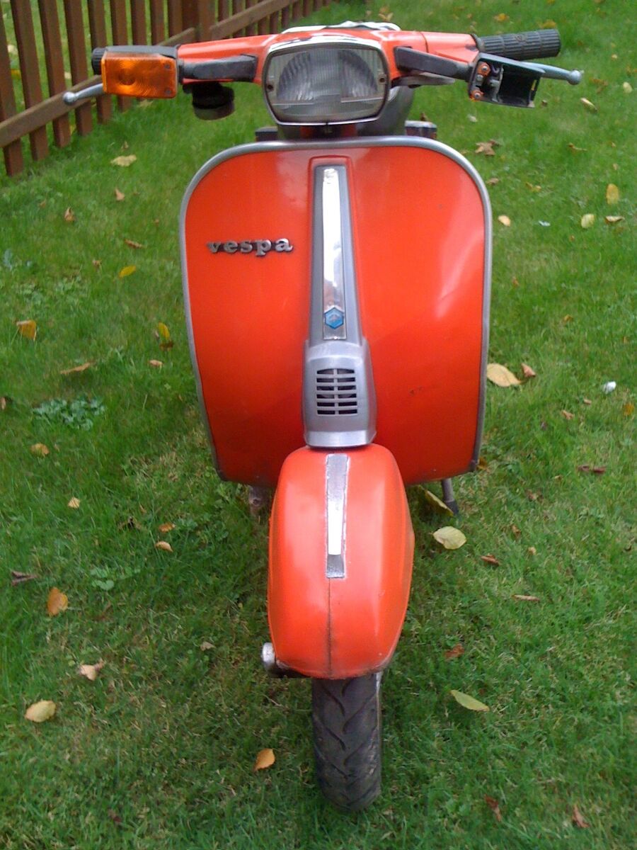

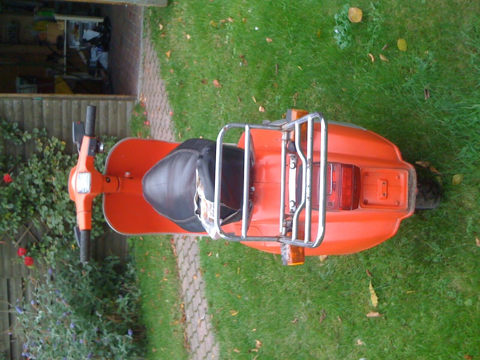

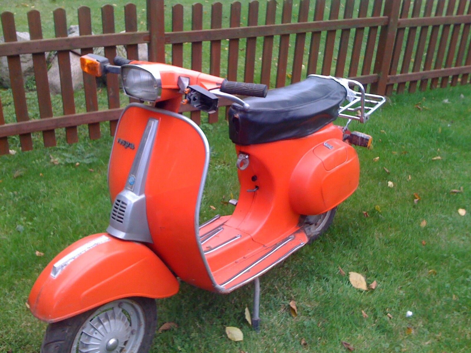

    Hi zusammen,
    bin neues Mitglied heir im Forum, da ich heute eine Vespa 50 N Spezial Bj (vermutlich) 81 mir eckigem Licht geschenkt bekommen habe.
    Nun bin ich dabei ein bissl zu überlegen was ich alles an Teilen für den Roller kaufen muss um ihn wieder fit zu machen.
    Als erstes sind mit die Blinker aufgefallen, wo teilweise die blinkergläser kaputt sind oder ganz fehlen, nun wollte ich die Blinker vorne abbauen und in den Lenker bauen so wie es einige 50 N Modell wohl auch schon haben.
    Das größere Problem sind die Blinker hinten, die meiner Meinung nach das Gesamtbild des Rollers kaputtmachen. Gibt es für hinten eventuell eine andere recht einfache möglichkeit Blinker anzuabuen und zwar so das man keine Probleme mit der Rennleitung bekommt ;) also mir E-Zeichen? ich hab sogar gehört das eine Vespa als 50er keine Blinker braucht, aber das kann ich mir nicht vorstellen das gilt meines wissen nur für Mofas oder nicht?!
    Als zweites stört mich etwas die Plastik Kaskade die Vorne an dem Roller dran ist, gibt es da eventuell eine etwas edlere möglichkeit in Chrom oder kann ich sogar diese kaskade verwenden:
    Die wirkt nicht so bullig und etwas schöenr finde ich.
    Anbei noch ein paar bilder von meinem Roller damit ihr besser wisst wovon ich rede.
    Wenn jemand andere Vorschläge für optische Änderungen hat höre ich sie gerne an^^. Natürlich wird der roller nochmal neu Lackiert, Weißbad Reifen und auch die Sitzbank kommt neu.
    Farbteschnisch wollte ich entweder Beige lackieren mit eine braune Sitzbank oder grauer Lack mit einigen Chrom applikationen. Was meint ihr?

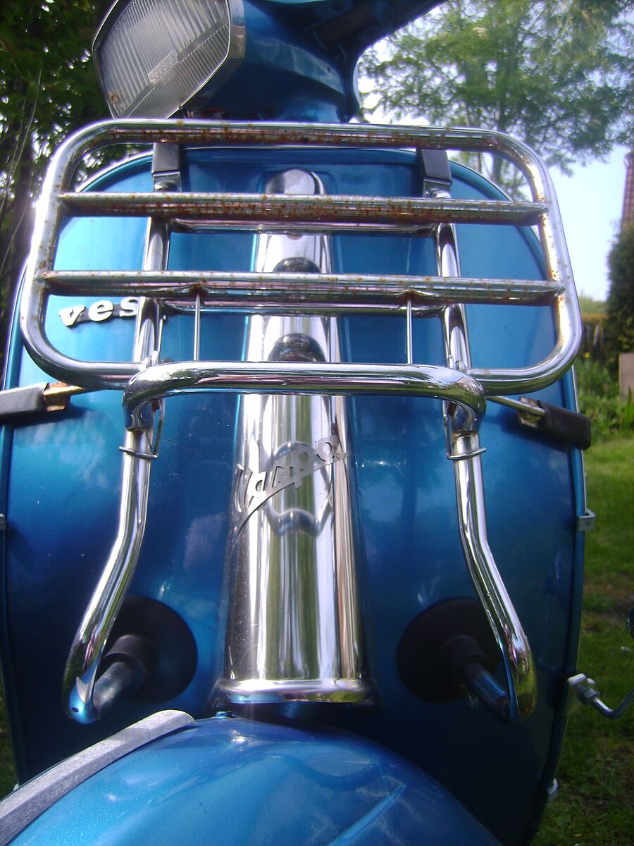

    Wenn du Lenkerendblinker anbringst dann solltest du m.M.n so konsequent sein und die hinteren Blinker ersatzlos entfernen. Ich habe als Kaskade das hier
    Gefällt mir gut da es nicht versucht den Eindruck zu erwecken das meine Vespa was anderes ist als eine Spezial und trotzdem nicht die übliche Plastik-kaskade.

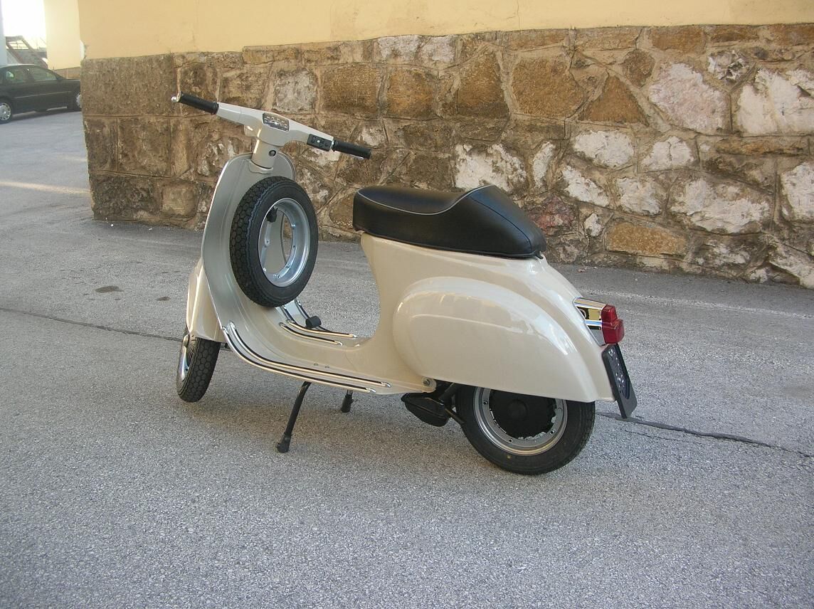

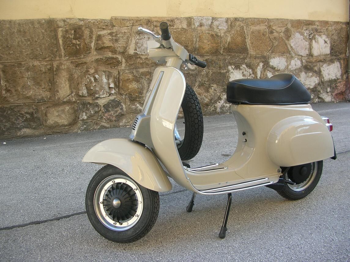

    Ich habe nichts gegen das Lackieren ! Du köntest sie doch NEU in Orange lackieren ;)
    Aber Beige ist auch ne schöne farbe allerdings würde ich ne schwarze Monositzbank nehmen die würde meiner meinung nach besser passen! Und dan noch die Bremmstrommeln schwarz lackieren und Chromefelgen drauf !
    So ähnlich wie hier:

    Ich weiss das auf den Bildenr der Lack noch gut aussieht, ABER wenn man sie ihn live sieht, sieht man wie sie wirklich aussiehtz.
    Der Vorbsitzer hat sie Hinten zum Großteil mit ner Dose einfach überlackiert, was man sofort sieht wenn man davor steht, außerdem is doch recht viel Rost dran.
    Von daher ist mit Aufbereiten recht wenig zu machen, aber vielleicht werde ich sie doch nochmal in dem Ton lackieren, wenn ich den irgendwo bekomme.

    spraydosenlack lässt sich easy mit aceton entfernen ,rost mit Pelox und owatrol ,der rest mit 2000er nassschleifpaier und polierpaste & lackreiniger wieder auf fordermann bringen -->> kosten der aktion max. 100€
    so ne gute basis mach ich dir binnen 2 tagen wieder fit
    ne lackierung beim fachmann geht bei 400Eier los eher mehr,
    klar ist so ein mit patina versehener Roller nicht der aHa Roller an der Eisdiele aber zumindest ein kenner würde das würdigen
