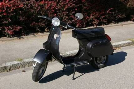

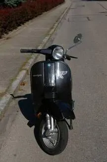

    ich habe folgendes Angebot bekommen:
    PREIS: 900,-€
    Erstzulassung: 02.1983
    Kilometerstand: 20.600 km
    Sie ist in einem sehr guten Zustand und hat nur wenige Kratzer. Sie springt ohne Probleme an und die Schaltung funktioniert auch ohne Probleme.
    Die Vespa wurde komplett von einem Profi hergerichtet. Bremsen/Motor usw. funktionieren ohne Mängel.

    Also wenn mich der Schein nicht trügt, ist das eine PK 50 ohne S. Müsste die Typennummer V5X1T haben.
    Die haben kein Bremslicht und (ganz beliebt) keine Blinker. Am Lenker ist dann nur ein Schalter.
    Trotzdem sind 900 klein wenig zu viel. Vielleicht 700€ sind ok. Wenn aber wirklich alles neu ist.
    Frage nach neuen Lagern, Simmeringen, Kuplungsbelägen....
    Aber warte hier noch ein paar Antworten ab.
    Gruß Luk
    • October 5, 2010 at 16:14
    Ist ein nicht-deutsches Modell, erkennbar an der Gabel. Bzw. gehört diese Gabel da nicht rein, wenn es ein deutsches Modell wäre. Gibts deutsche Papiere dazu? Das Rücklicht gehört an eine PK 50 S, aber nicht an eine PK 50 (ohne S), da diese wie erwähnt kein Bremslicht und daher ein kleineres Rücklicht hat.
    Alleine die immer wieder gern als vermeintliches Qualitätsprädikat verwendete Phrase "vom Profi hergerichtet" lässt mich persönlich immer besonders vorsichtig werden. Das sagt nämlich genau gar nichts aus. Ein 20-jähriger Zweiradmechanikergeselle, der bisher nur Plastikroller geschraubt hat, ist sicherlich ein Profi, Ahnung muss er deshalb trotzdem nicht von "alten" Vespas haben.
    Wie immer wären aber mehr und detailliertere Bilder für eine vernünftige Einschätzung dringend nötig.

    Hatte ich übersehen, die Schwinge is ja ne Kurze.
    Bist dir sicher, dass es ein großes Rücklicht ist? Habe das auch schon überlegt.
    Warten wir mal mehr Bilder ab.

    also ganz ehrlich!
    aber die ksite sieht mir (auf diesen bildern) weder wie von einem profi hergerichtet aus, noch hat die einen sehr guten zustand!
    das modell ist aber eines der schöneren ;)
    500 tacken wären ok.. 600 vielleicht auch noch... aber mit besseren bildern könnt man auch mehr sagen ;)

    • October 5, 2010 at 16:47
    sieht nen bisken nach felgensilber jauche aus. wenn dem nicht so ist,
    ist der preis mit d. papieren, techn. gut, für eine pk ohne blinker wohl gerecht.

    irgendwie sieht es bei mir auch nach einem Baumarktfelgensilber aus... Und der Lack finde ich auch nicht so doll..
    Wenn ich mich täusche dann sorry, aber nach einer Profirestauration sieht es nicht aus! Kann mich nur meinen Vorredner anschließen halte 600-700 Euro für realistisch.. Für 900 Euro müssten schon noch ein paar Extras dabei sein..

    Wenn du unbedingt eine Vespa haben willst und keine Geduld mehr hast, um auf ein (sich garantiert noch bietendes) besseres Angebot zu warten, musst du halt zuschlagen. Die meisten Leute haben den ersten Gebrauchtkauf zu teuer bezahlt.
    Alleine anhand der beiden Bilder, die zu den üblichen Problemstellen null Aussagekraft haben, kannst du keine sinnvolle Beratung im Hinblick auf etwaige Mängel erwarten, die dann auch Argumente für eine Preisverhandlung mit dem Verkäufer liefern könnte.
    Ich persönlich würde für eine PK keine 800 Euro ausgeben, aber das muss jeder selbst wissen.

    • October 6, 2010 at 15:39
    ich dachte das wär bei mir auch so rübergekommen...
    500-600 so wie sie auf den bildern wirkt ist schon das höchste der gefühle!
    aber wie auch schon gesagt, kann man anhand dieser biolder einfach keine ordentliche aussage treffen.
