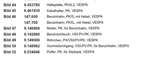

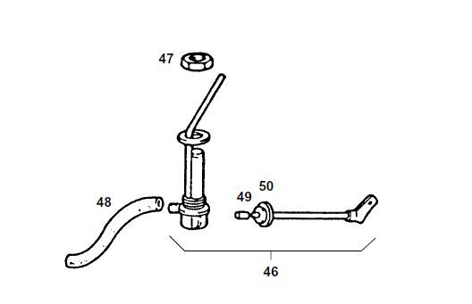

    Vielleicht helfen Dir die Explosionszeichnungen bei SIP weiter.
    • October 9, 2010 at 14:19
    Wo bitte willst Du da was zwischen machen? Der Hebel istdirekt am Benzinhahn mit dem Splint befestigt, in der Durchführung ist der Gummistopfen, das ist alles.
