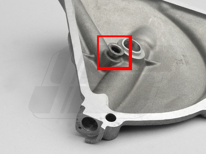

    Gestern ging ich in einem Anfall geistiger Umnachtung etwas unsanft an meinem Kupplungsdeckel zu Werke. Kann mir jemand sagen, wozu diese kleine Blechhülse an der Innenfläche dient? Hält die irgendwas fest oder läuft darin eine Welle? Leider ist der Rest meines Motors gerade nicht zur Hand, um zu sehen, welche Komponenten da liegen.
    EDIT: Ich habe mir mal ein Bild vom Scooter Center ausgeliehen und die Hülse markiert:

    • October 12, 2010 at 10:25
    da läuft das öl für die kupplung raus. da kommt nix rein.

    • October 12, 2010 at 10:51
    Macht das was, wenn die Hülse ein bisschen (oder auch ein bisschen mehr... :S ) zusammengedrückt ist? Platz für Öl ist noch genug.

    • October 12, 2010 at 10:52
    nä.
    passt schon.
    grobmotoriker!
    bild!
    zurückbiegen ;)

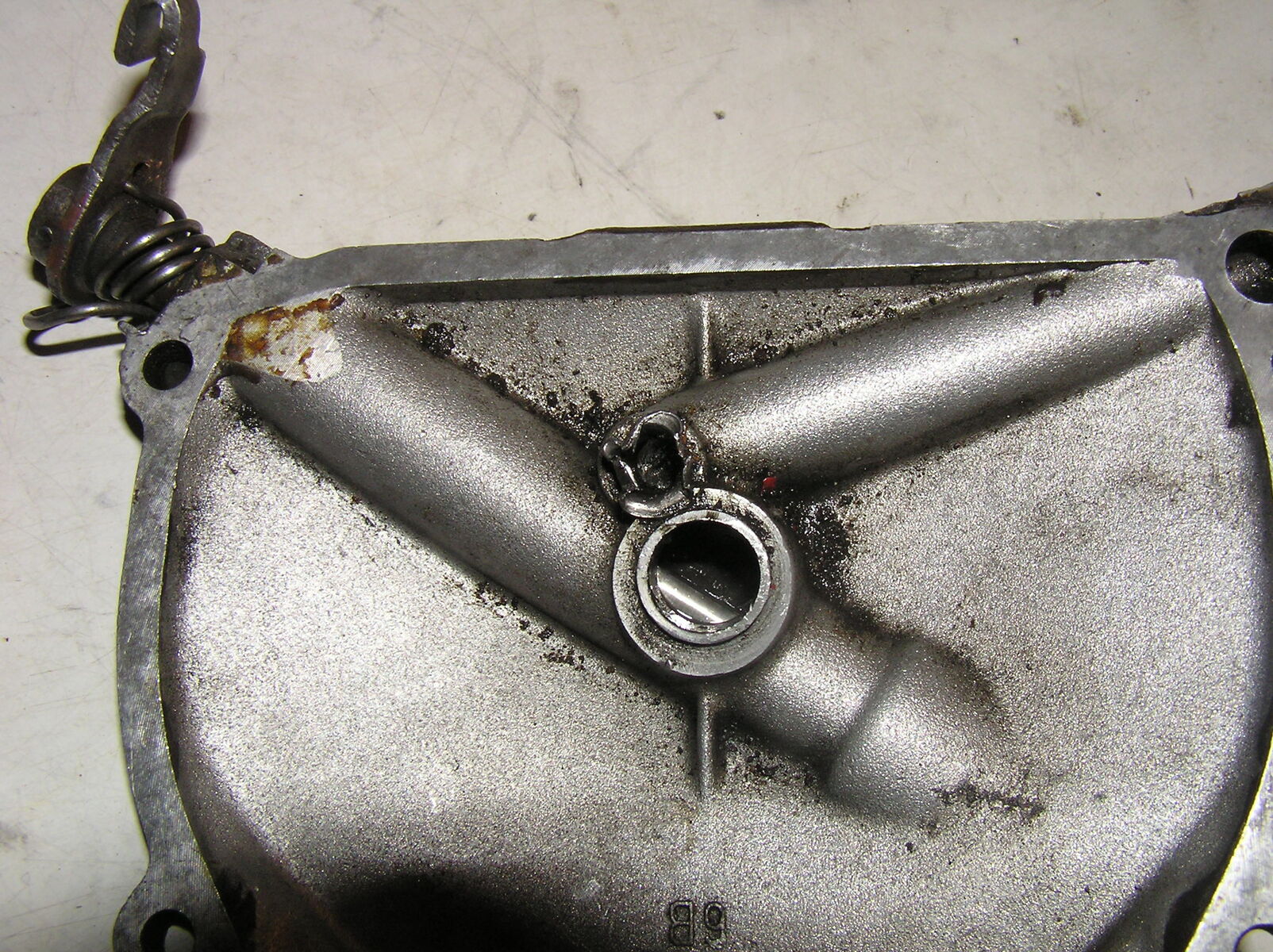

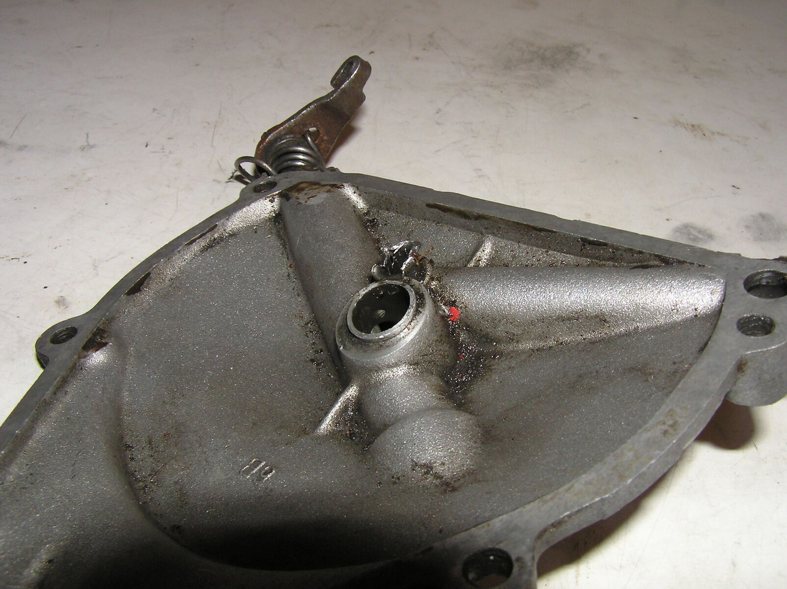

    • October 12, 2010 at 22:49
    Endlich habe ich es geschafft, Bilder von der zermatschten Hülse zu machen. Morgen früh bringe ich den Deckel zum Glasperlen, hoffentlich rechtzeitig bevor die übrigen Teile bearbeitet wurden. Geradebiegen oder zum formschönen Aschenbecher umwidmen kann ich ihn dann immer noch, falls die Funktion beeinträchtigt sein sollte.

    • October 15, 2010 at 15:15
    dient zur schmierung deiner andruckplatte, sollte schon ne hülse drin sein, sonst kommt das öl, das da ja nur ohne echten druck runterläuft, nicht mehr an die platte ....und den pilz

    • October 21, 2010 at 22:02
    Die Hülse ist ja drin, nur eben ein wenig zerquetscht. Auf den Bildern kann man das ganz gut erkennen. Etwas geradebiegen geht natürlich immer noch. Chup findet die Deformation vertretbar. Was meinst Du?

    VC Regensburg
    • October 22, 2010 at 17:51
    leg halt einfach die druckplatte mal auf den deckel mit druckpilz. wenn der spalt zu groß ist, d.h. über ca. 5mm oder gar an der platte streift (wg. hochgebogen), dann ists nicht gut ....
