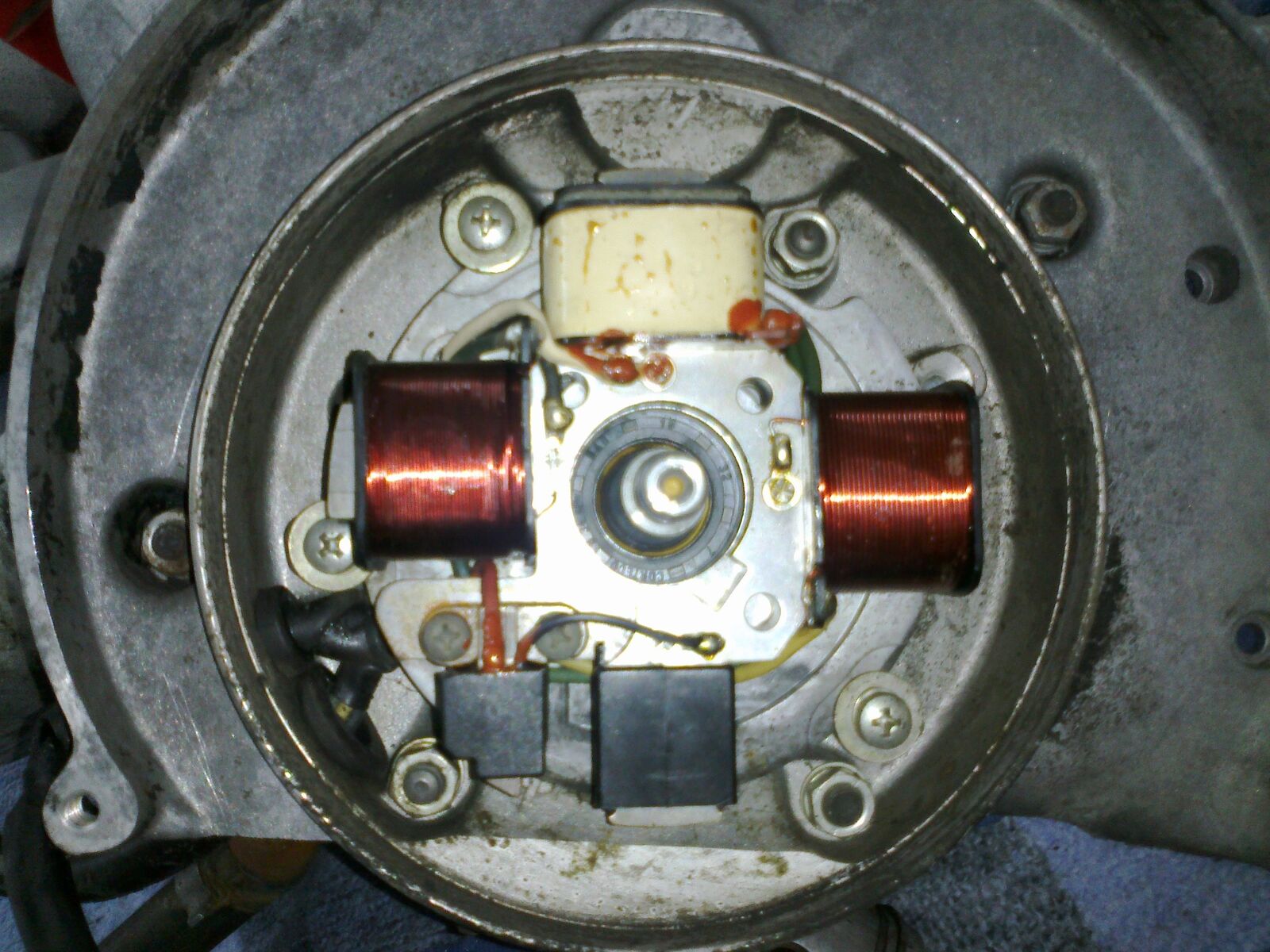

    Hallo Vespafreunde!
    Ich bin gerade dabei einen Motor einer PK50s zu tauschen!
    Jetzt hat sich aber herausgestellt, daß der Stecker des "neuen" Motors mit 4 Pins (grün/schwarz/gelb/blau) belegt ist - der gegenteilige Stecker des Kabelsatzes aber nur mit 3 Pins (grün/schwarz/blau) belegt ist!
    was mach ich mit dem gelben Anschluss - weglassen?
    danke für eure Antworten bzw. Vorschläge / Lösungen
    mk

    foto vonner zgp bitte und dann noch: hast du ne deutsche oder italienische vespa

    Hy chup4!
    die vespa, wo der Motor rein soll ist ein österr. Model (PK50S BJ1984)
    Motortype ist V5X1M

    dann würde ich dir empfehlen, die "österreichische" zündung mit 5 spulen 1 pickup und 2 mal 3 kabeln "aka normale pk zündung" mit anderem polrad drauf zu machen, sonst gayt datt nicht gut. zumal dashier ne 6 volt 12 volt mischzündung ist. perverses scheissteil.
    das polrad passt von allen pk-s modellen (nicht italienisch und nicht lusso) mit überlappenden magneten (also bei deutsch und ösiländisch immer drauf gewesen...) oder von der deutschen 4 blinker spezial.
    brauchst halt "kleinen konus"
