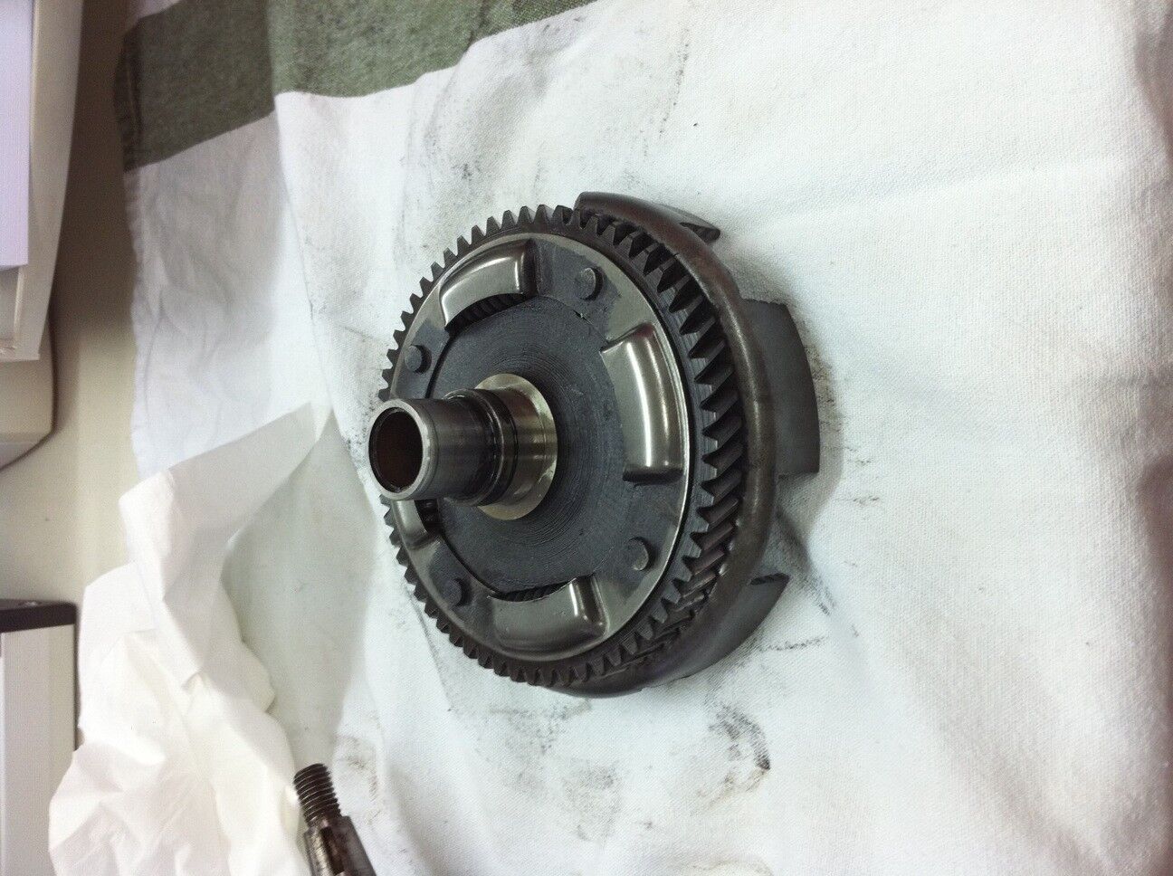

    restauriere gerade für einen Bekannten eine PV 125 und bin auf folgendes Problem gestoßen: Der bis jetzt verbaute Kupplungskorb sieht anders aus, als der, den ich bei SIP gefunden habe. Das ersatzteil bei SIP hat an den Stegen, wo die Beläge anliegen oben noch mal kleinere Stege dran. Das hat der verbaute nicht. Siehe auch Bilder unten.
    Und dann wäre ich noch dankbar für Tipps, wie ich die Primärverzahnung umbaue. Muss ich in den neuen Kupplungskorb die Löcher für die Nieten selbst bohren? Und gibt es zum plattdrücken der Nieten ein bestimmtes verfahren?
    Vielen Dank schon mal vorab!
    Hier das bis jetzt verbaute Teil:
    Und hier das Teil von SIP:

    da teil was du aufm der SIP HP gefunden hast ist der innere Kupplungskorb , du musst nach der kompletten Primärübersetzung suchen oder nach nem Rep-Kit

    Auf dem Bild, das ich eingestellt habe, sieht man an den Stegen "Druckstellen" von den Belägen. Sollte man deshalb den äußeren Korb tauschen?

    sollte der Korb tiefe kerben haben ,sollte getauscht werden , weil sich dort sonst die beläge verhaken und die kupplung nicht mehr sauber trennt
