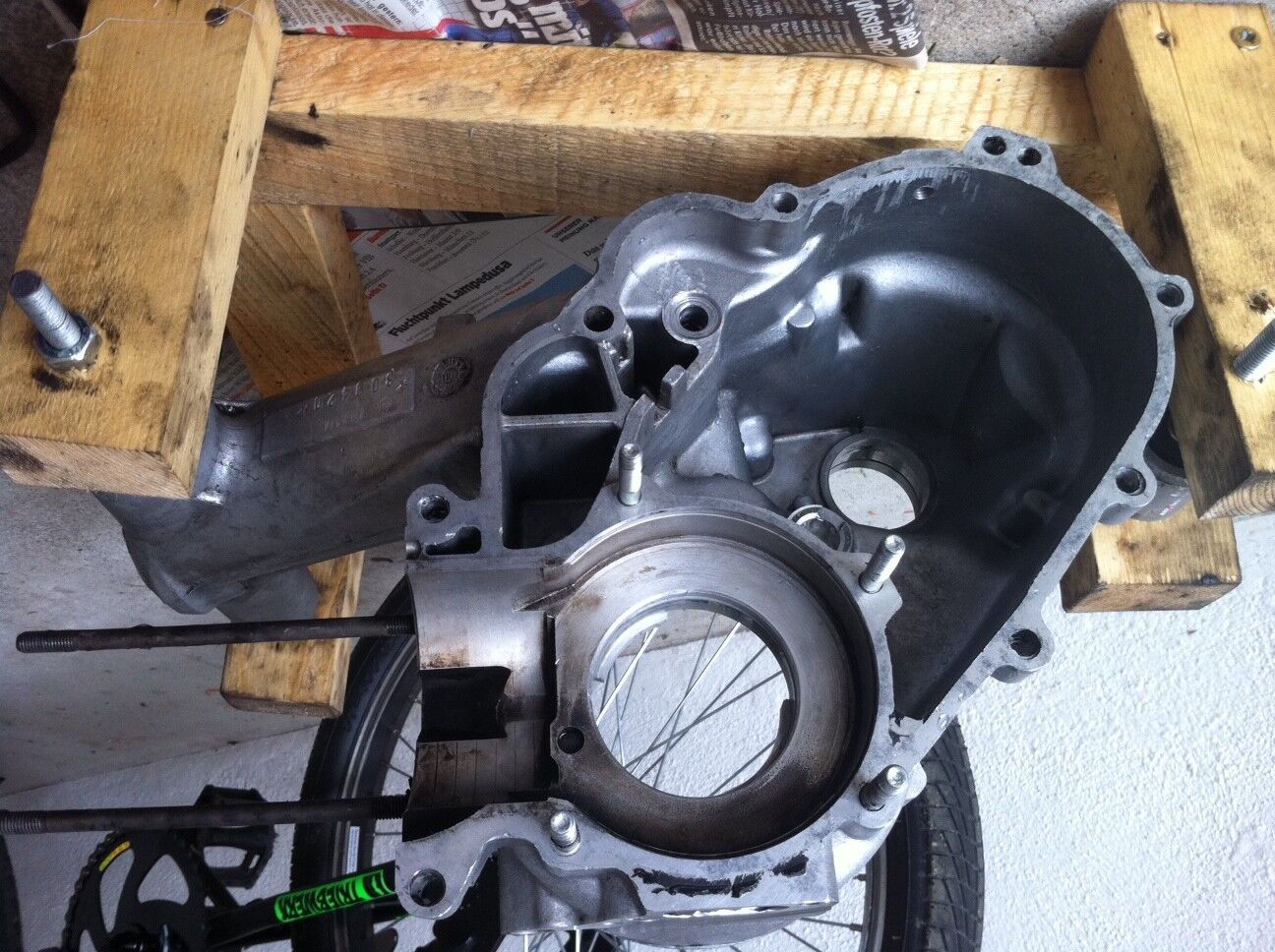

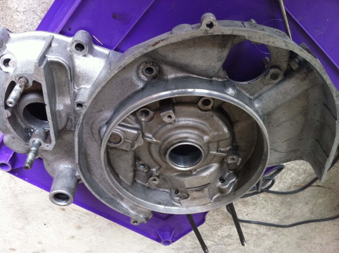

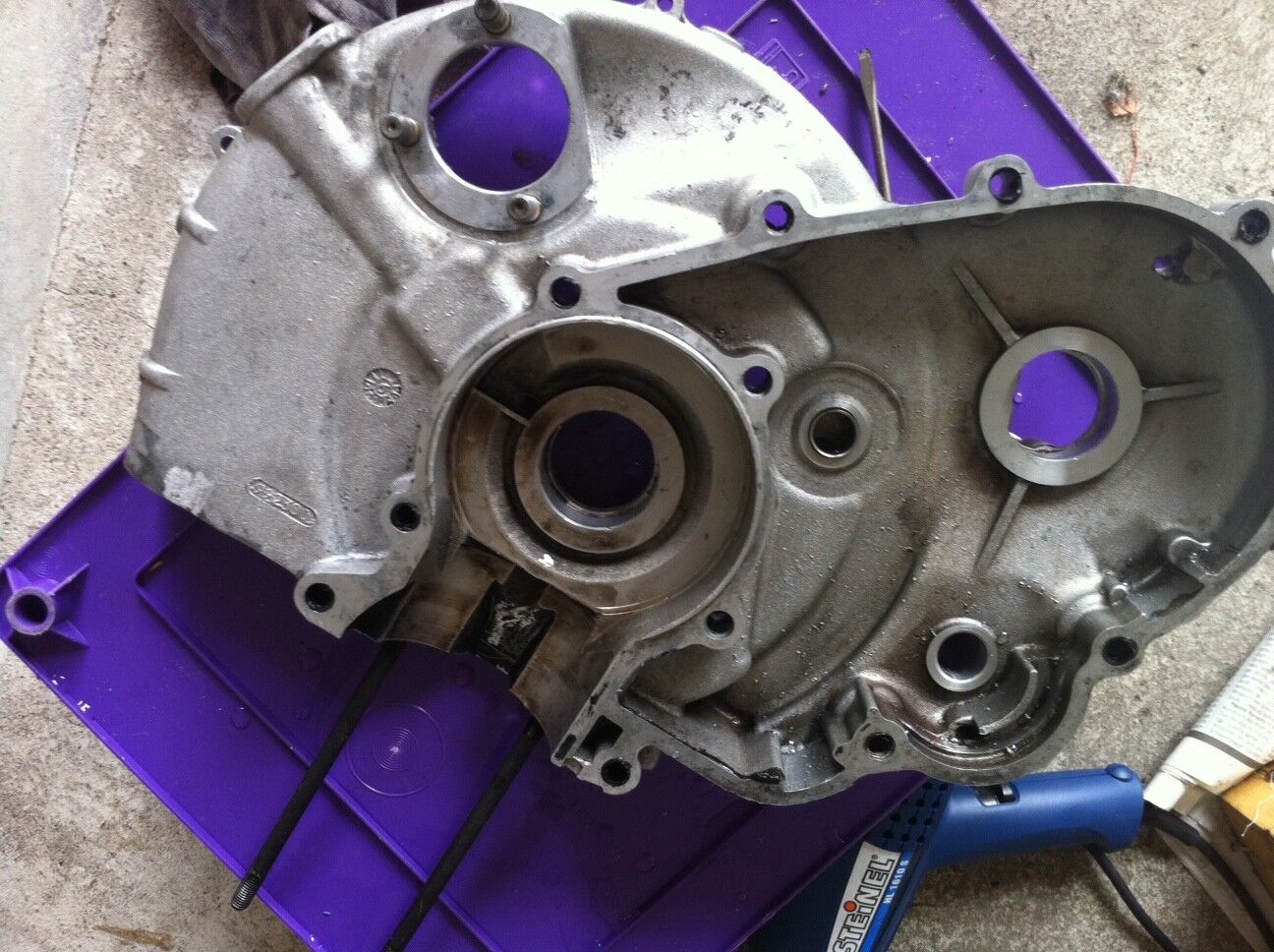

    • April 18, 2011 at 14:12
    • #26
    Update: Es geht wieder weiter, ich habe nun endlich Zeit
    gefunden wieder an der Vespe weiter zu Arbeiten.
    Habe mich entschieden bei 125 zu bleiben und alles was Motorleistung angeht Ori
    zu lassen.
    Teile sind angekommen es fehlen nur noch ein paar kleinigkeiten wie Sitzbank
    und ein paar Anbauteile,Zündschloss usw.
    Folgende Teile sind dazu gekommen:
    Polradabzieher
    PX MY Kaskade (sieht einfach besser aus als die alt Kaskade)
    Sporthebel SIP
    Seilzugkit Premium
    Stoßdämpfer YSS X Pro
    Was das Thema lacken angeht, bin ich immer noch nicht sicher ob
    meine Maschine Ibisweiß oder doch Hot Chocolate bemalt wird...
    gestrahlt wird auf jedenfall Kostenpunkt 120€, doch davor wird der Motor
    überholt mit
    dem Sorglospacket! Scheibenbremse wird vorerst nicht verbaut, denke bei der
    Bremsleistung der Trommelbremse sollte ein Schnelles stehen bleiben auch
    so Garantiert sein.
    Ein Pot sollte auch noch drunter, sollte Alltagstauglich sein und auf dem
    Ori Motorblock gut laufen, gibts da vorschläge incl E-Nummer?
    Sollte ich mir ein Digitaltacho ala KOSO LCD anschaffen, was sagt der tüver
    dazu?
    Ist der einbau ohne weitere Komplikationen möglich? Mein Zierring am Ori Tacho
    sowie Glas ist mir leider kaputt gegangen und neue kosten knapp 40€ da lohnt
    sich ein neukauf schon fast mehr!
    Lager sind alle drin, bis auf das Kuwellenlager (groß) hab
    leider zu "hart" mit dem Gummihammer gehauen, und nun stockt
    es ab und an, also neues bestellt, kommt die Woche oder Anfang nächste
    Gummidichtungen sollten noch rein, ist aber nicht ganz einfach
    habe ich festgestellt, gibts da tips&tricks?
    Grüße Thomas
