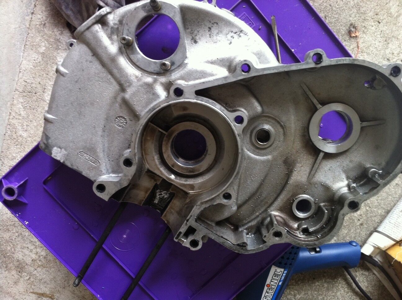

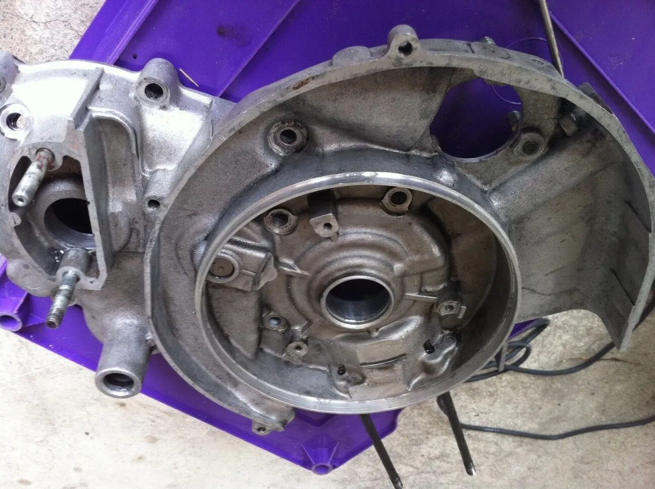

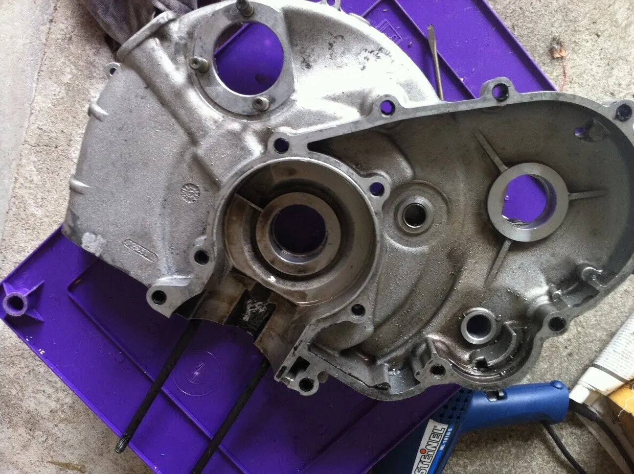

Guten Abend, ich habe heute damit angefangen mein VNX1T Motor (125) Bj.00 zu Spalten, hatte davor eine PX80 Alt V8X1T Bj. 82. verbaut.
Der Anfang macht der 125ger, Zylinder ist ab, Anlasser weg, Vergasser ist auch schon gewichen nun fehlt noch entfernen des Rotors und der Bremstrommel...
leider fängt hier das Problem an, ich bekomme die 2 großen Muttern nicht auf, WD40 ist schon seit gestern drauf aber die Mutter bewegt sich keinen mm
gibt es hier Hilfe? Habe mit einem Schraubenzieher die Kupplung blockiert und versucht mit einem Hammer/Schraubenschlüssel die Mutter zu lösen, kein Erfolg.
Wäre für jede Idee dankbar! -

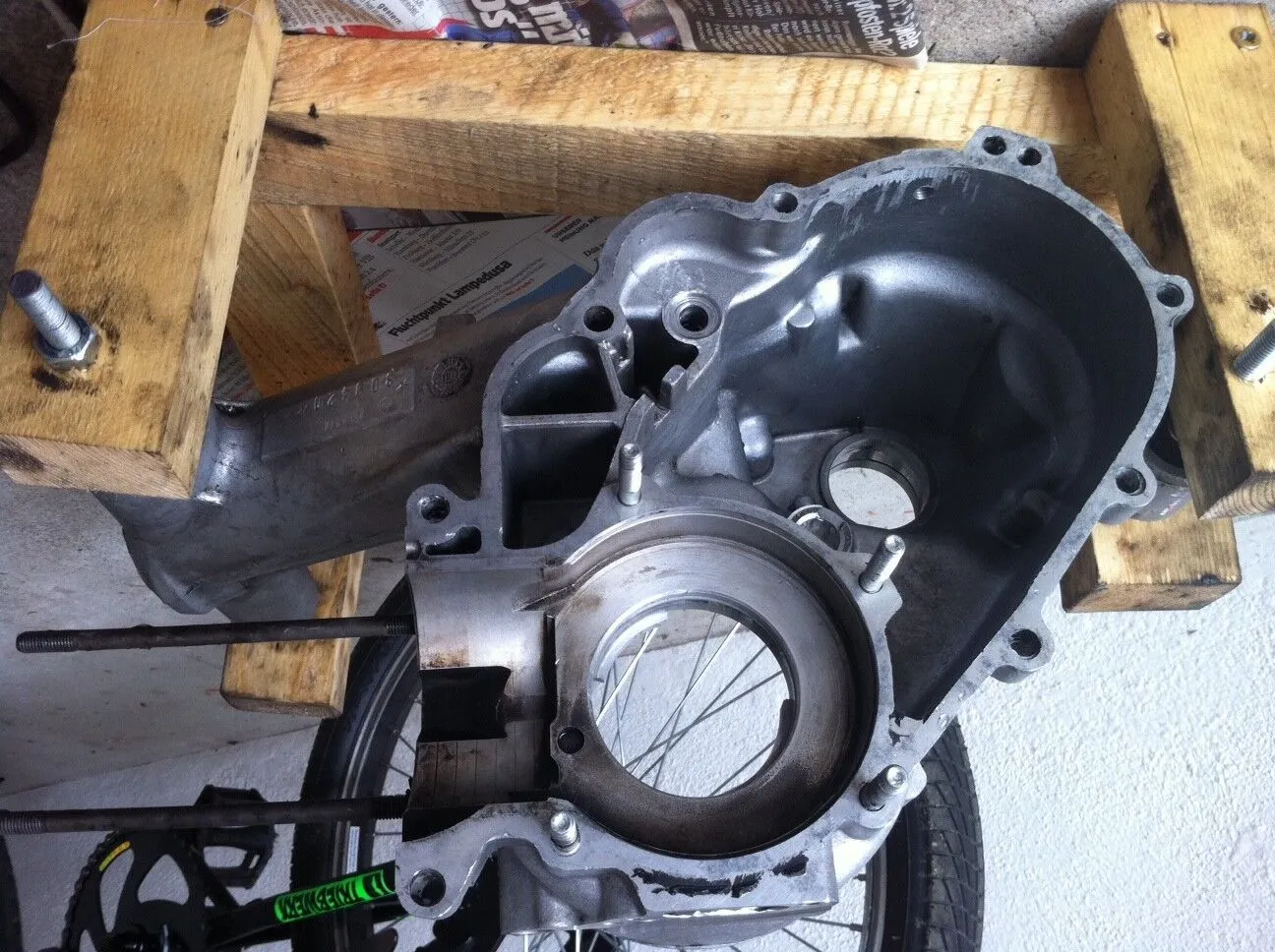

Update: So habe mich nun für die Farbe Marakesch entschieden, mein 125ger Block ist auch angekommen (VNX1M BJ 2001),
der hat ein E-Starter dran, wird entfernt neue Kurbelwelle kommt rein und neue Dichtungen bzw. Lager (Cosa Kupplung ist verbaut).
Gelackt wird aber erst Anfang Januar, so lange wird gespart und neue Seilzüge und Lager bestellt.
Bilder vom inneren des Blocks kommen in ein paar Wochen!Welche Kurbelwelle ist zu empfehlen? Würde den Org. 125 Zyl gerne ein paar Monate fahren und mir dann ein 177ger
zulegen, und da hätte ich gerne schon die passende Kupplung für, Vorschläge? Vergaser kann ich den Org. nehmen oder?
Habt ihr mir ein gutes Setup welches langlebig ist und gut zieht? Ach ich freu mich =) -
Sodele, wir haben Samstag und heute ging es endlich ein bisschen weiter!
Folgendes habe ich geleistet:- Motor ab,
- Tank raus,
- Tacho ausgebaut + Abdeckung
- Hinterrad ab,
- Federbein weg...
Nächste Woche kommt mein 125ger Block. Der Ausbau ging wirklich sehr einfach, dachte das
würde schwerer gehen. Probleme habe ich noch bei den Seilzügen am Leckerkopf, sowie das ding
dort ab zu bekommen. Was im nächsten Monat kommt ist, Umlackieren, Farbe steht noch nicht fest,
denke Weiß, Orange oder Grau, Vorschläge? -
Wollte früher oder später eh eine neue KW einbauen, so habe ich auch ruhe vor Brüchen, defekten etc.
Denke da sind 100€ gut investiert, und die Lager muss ich denk ich nicht tauschen sollten noch gut laufen, werd ich mir
aber noch anschauen müssen. Gibt es eine gute zuverlässige KW die ich auch in Zukunft einen stärkeren Zylinder aushalten würde? -
