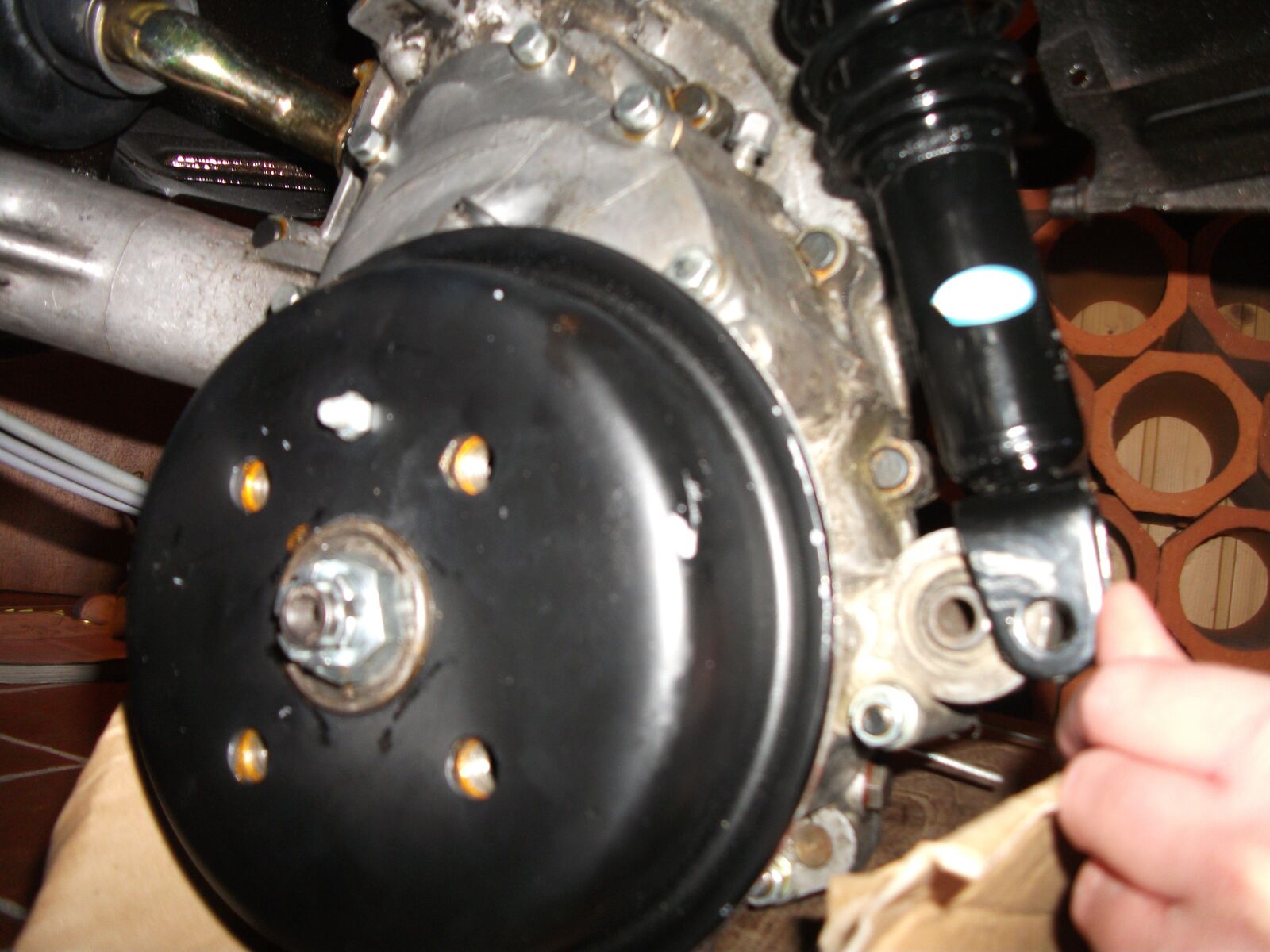

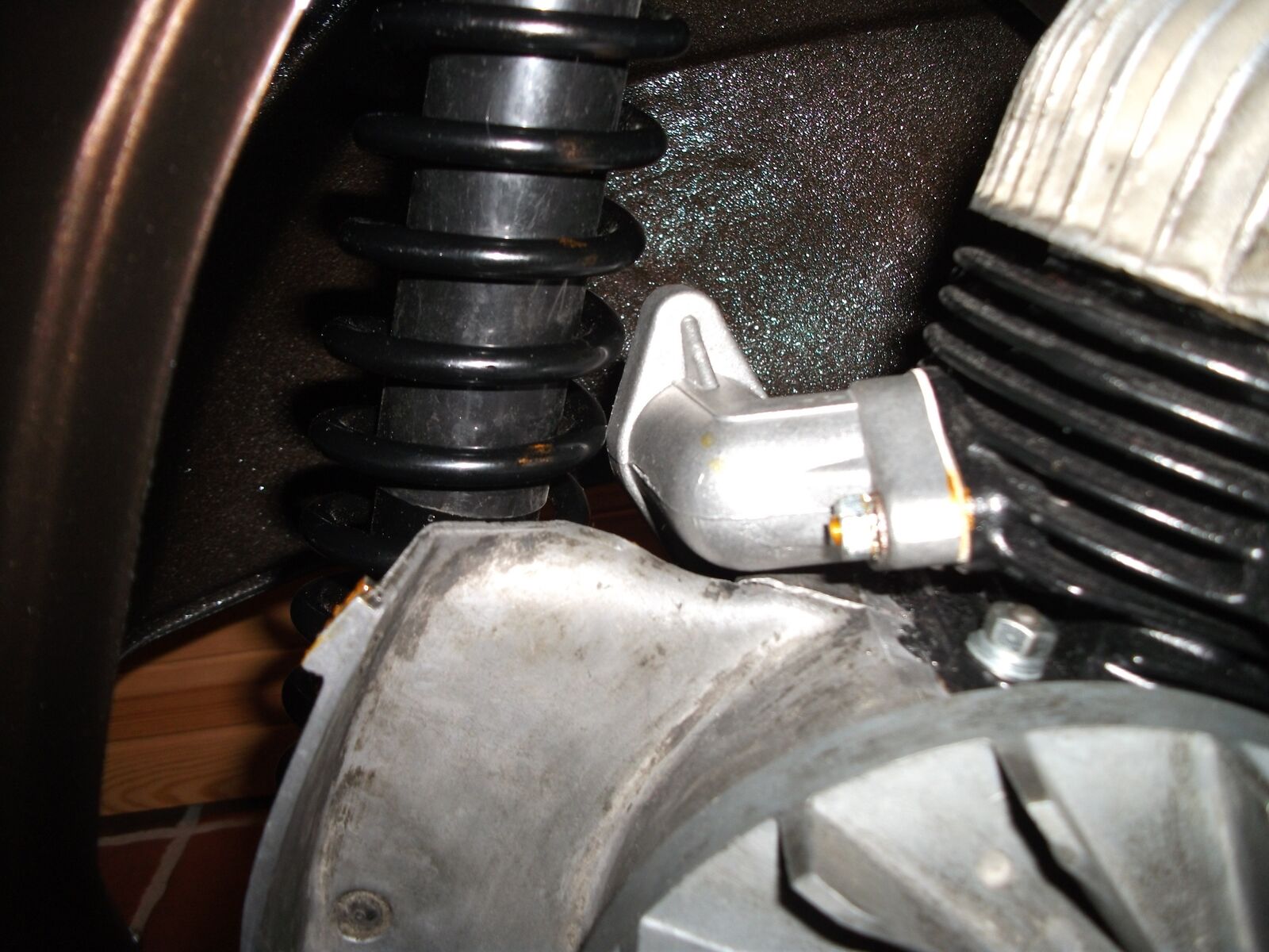

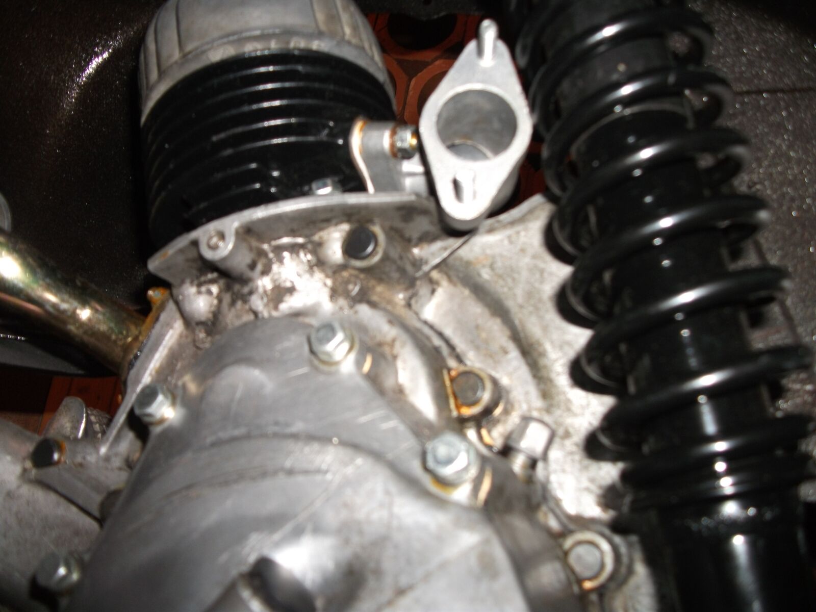

    ich versuche derzeit meinen Stoßdämpfer und den Motor zusammenzubringen - leider bisher erfolglos.
    Das Problem äußert sich darin: Wenn ich den Stoßdämpfer oben an der Karosserie befestigt habe und ihn nun am Motor anbringen will, dann drückt die Feder gegen den Krümmer. So fehlen ein paar Zentimeter, um den Stoßdämpfer an der Motoraufnahme zu befestigen.
    Außerdem kommt es mir doch recht merkwürdig vor, dass die Feder so nah am Krümmer ist.
    Daher:
    - habe ich den falschen Stoßdämpfer? (vom Scootercenter, 330mm für V50, nicht verstellbar, Außendurchmesser Feder 63mm)
    - gibt es einen Trick, den ich nicht kenne?
    Auf dem Stoßdämpfer ist bereits der Silentblock verschraubt. Was nun?
    Auf dem ersten Bild ist zu sehen, dass die Feder direkt an dem Krümmer sitzt (und wenn sie sich zusammendrückt, wird sie ja noch mehr daran schaben). Auf dem zweiten Bild das Gleiche nur von der anderen Seite. Auf dem letzten Bild kann man gut erkennen, wieviel Platz noch fehlt um den Dämpfer zu befestigen. Weiter ran geht nicht, da ja der Krümmer im Weg ist...

  • schwierig, passt denn der originale? oder mal nen anderen krümmer versucht? der sieht auch aus wie neu...
    mir ist aufgefallen das die feder bei dem dämpfer zur mitte hin dicker wird und sich nach oben und unten verjüngt. das ist auch nur bei diesem so. der YSS zb. hat eine "gerade" Feder. vielleicht liegt hier der Hund begraben.

  • prüf ma ob das überhaupt der richtige dämpfer is den se dir geschickt haben.. der kommt mir n bischen lang vor..
    der liegt ja sogar am motorblock an.. daher wohl auch der versatz richtung krümmer..

  • zu lang ist warscheinlicher, weil ums oben falsch zusammenzubauen müsste man ja ne neue, falsch positionierte aufnahme bauen. steck doch mal die kiste ohne krümmer zusammen und vergleich dann wie weit deine lüraabdeckung unterm seitendeckel/backe rausschaut (fotos ausm forum oder sowas)

  • Hallo zusammen,
    erstmal vielen Dank für eure ganzen Antworten. Ich hab heute den Stoßdämpfer mit einem originalen (allerdings aus einer 76er 50N mit 10'') verglichen und der neue ist 4cm länger. Als ich mich dann im Scootercenter erkundigt habe, konnte man mir leider auch nicht weiter helfen, allerdings soll ich die Dämpfer mal nebeneinanderlegen und per email schicken. Man hofft auf Lösung.
    Kann man denn die Hülse einfach so wechseln? Der Unterschied von 4cm wie prometheus geschrieben hat, würde sich ja mit meiner Messung decken.
    Welchen Stoßdämpfer habt ihr denn (passend) verbaut. Bin ernsthaft am Überlegen das Ding einfach zurückzuschicken und einen anderen zu bestellen. Das macht nämlich wahnsinnig stundenlang an Dingen zu basteln, die einfach nicht passen :thumbdown:

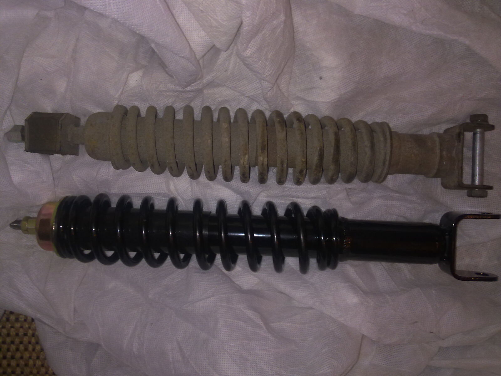

  • allerdings soll ich die Dämpfer mal nebeneinanderlegen und per email schicken.
    Foto schon gemacht? Dann bitte auch hier posten!
    Ja, ist denn nun so ein Distanzstück zwischen Federbein und Silentblock verbaut oder nicht?
  • Foto schon gemacht? Dann bitte auch hier posten!
    Das Distanzstück ist vorhanden, jedoch bedeutend kürzer. Sobald ich Fotos gemacht habe, poste ich sie natürlich. Vielleicht hat ja jemand ein ähnliches Problem, da will ich die nicht vorenthalten!
  • So, nachdem ich nun Fotos gemacht habe (man sieht den Unterschied wirklich deutlich, zumal auf dem alten Stoßdämpfer auch noch der Silentblock drauf ist), hat mir das Scootercenter mitgeteilt, dass sie schlicht und ergreifend den falschen Dämpfer verschickt haben.
    Ich bin ja fast wahnsinnig geworden bei dem Versuch das Ding einzubauen (und erst Recht mein Dad...), aber nun ist ja alles gut. Sie schicken mir netterweise umgehend den richtigen zu und dann geht's weiter!
    Vielen Dank für eure Hilfe!
