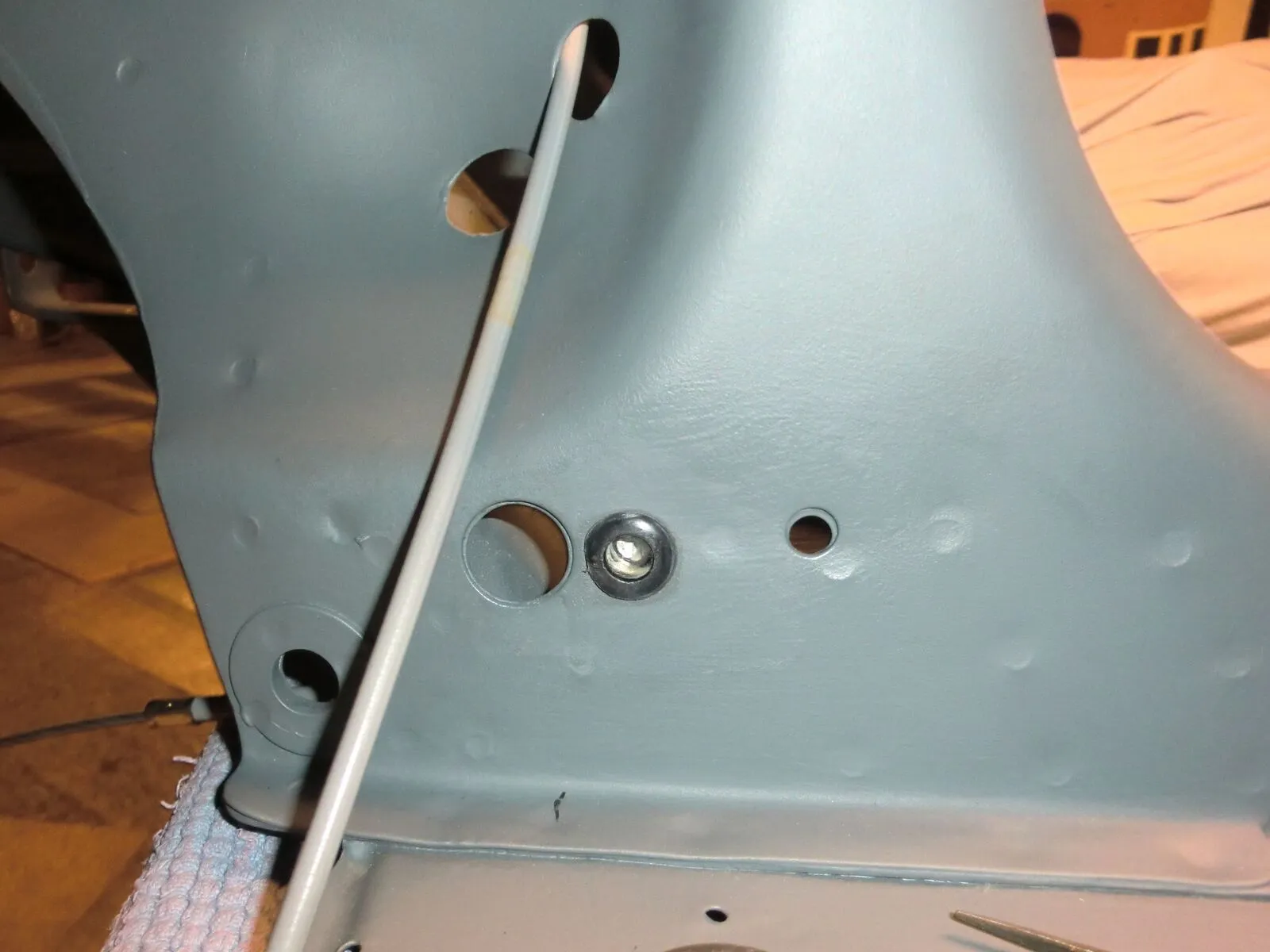

    Sers,

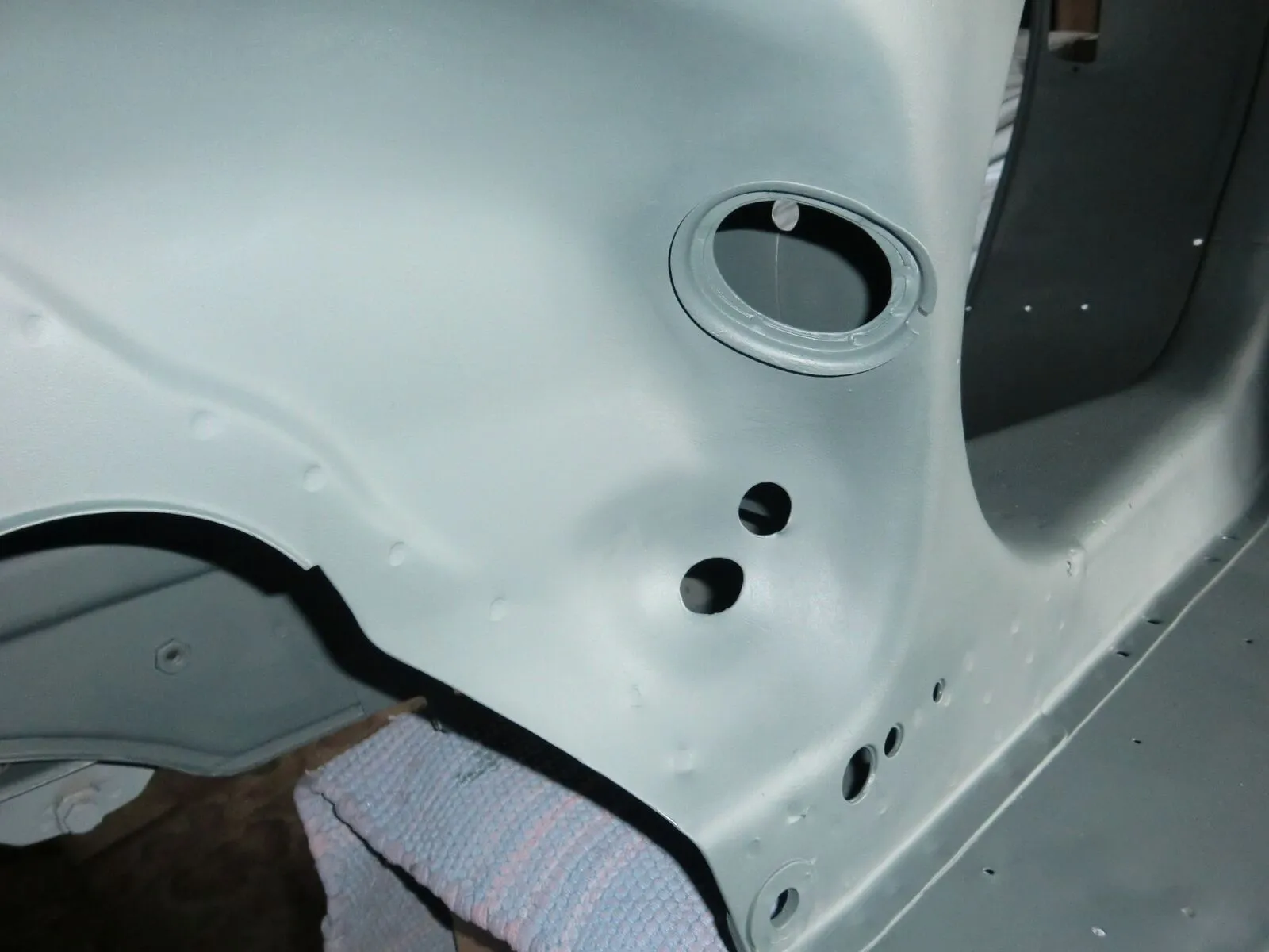

    Ich habe 1000 löcher im rahmen meiner px und weis nicht wohin welcher gummi gehört.
    Kann mir jemand mit fotos aushelfen?
    Thx

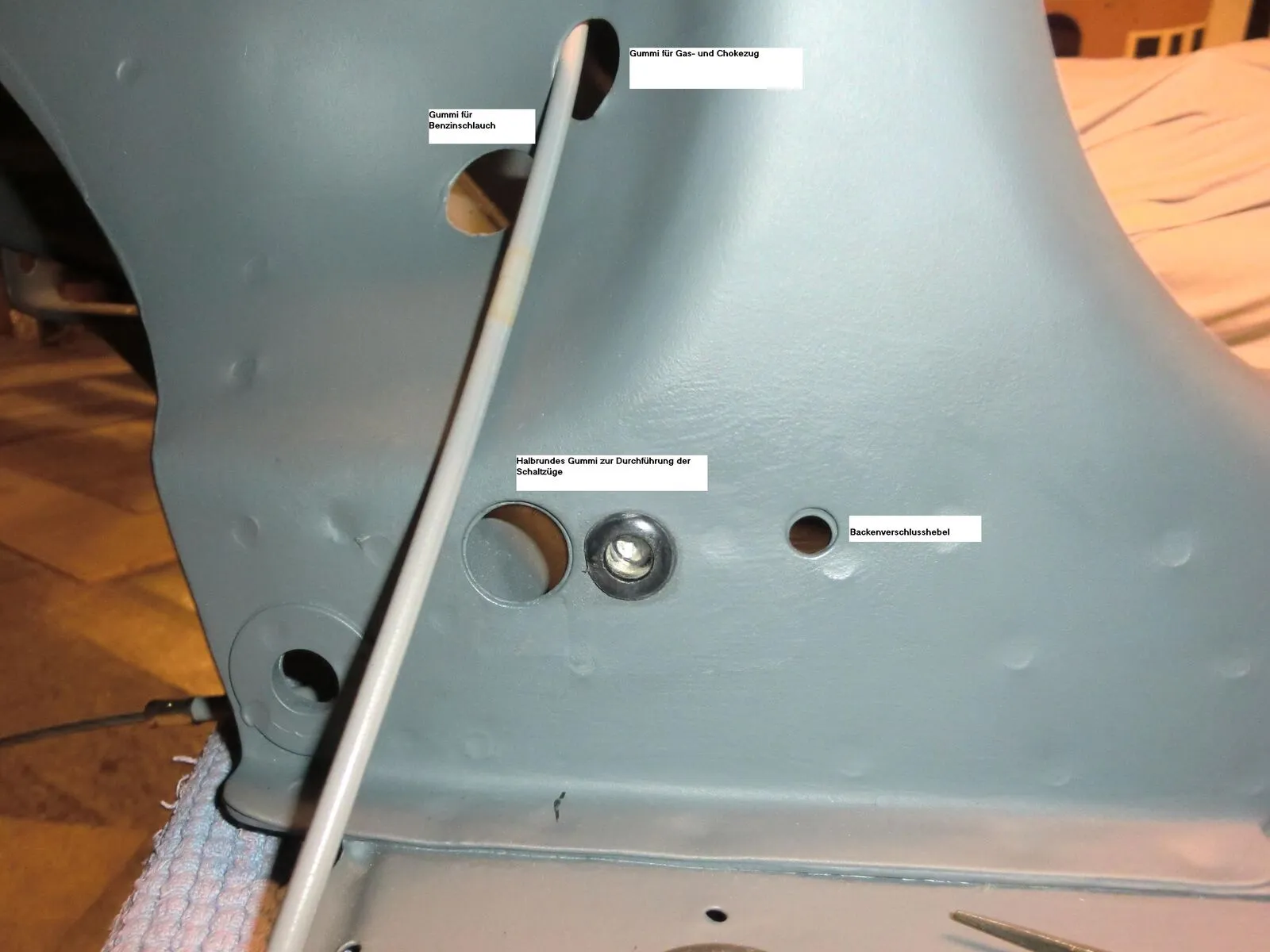

    Habe ich nicht Rahmen geschrieben, Du Schlaumeier??!!
    Für Dich und andere hier mal ein Bild:
    Was gehört wo rein?
    Mir würden Bilder von Euren PXen reichen.

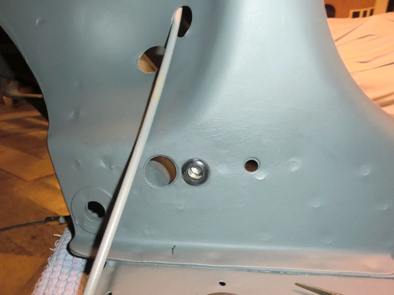

    nee kenn ich schon :(
    ich habe alle gummis, nur mir ist nicht klar welcher wohin gehört.
    Ein Foto einer PX mit den Gummis wäre das beste.

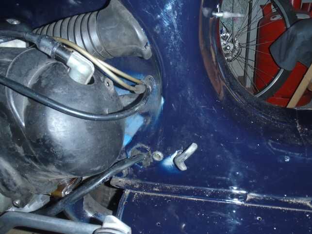

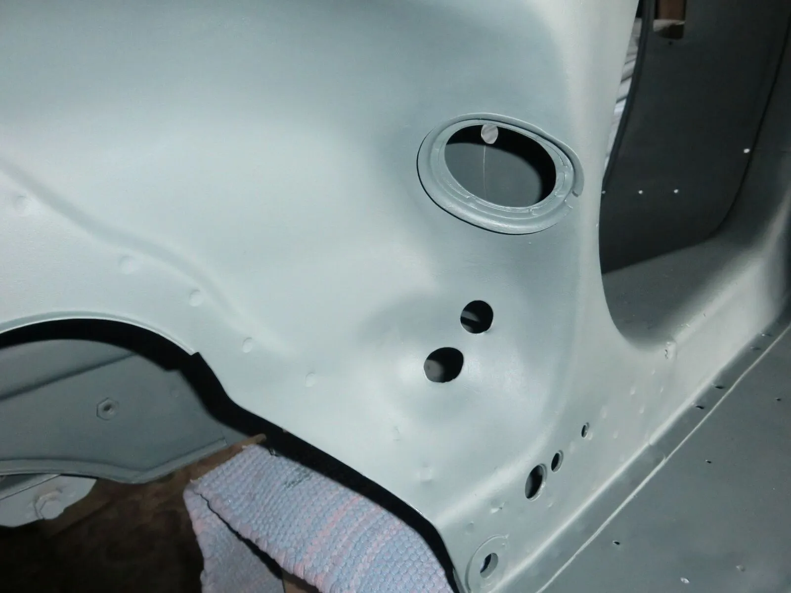

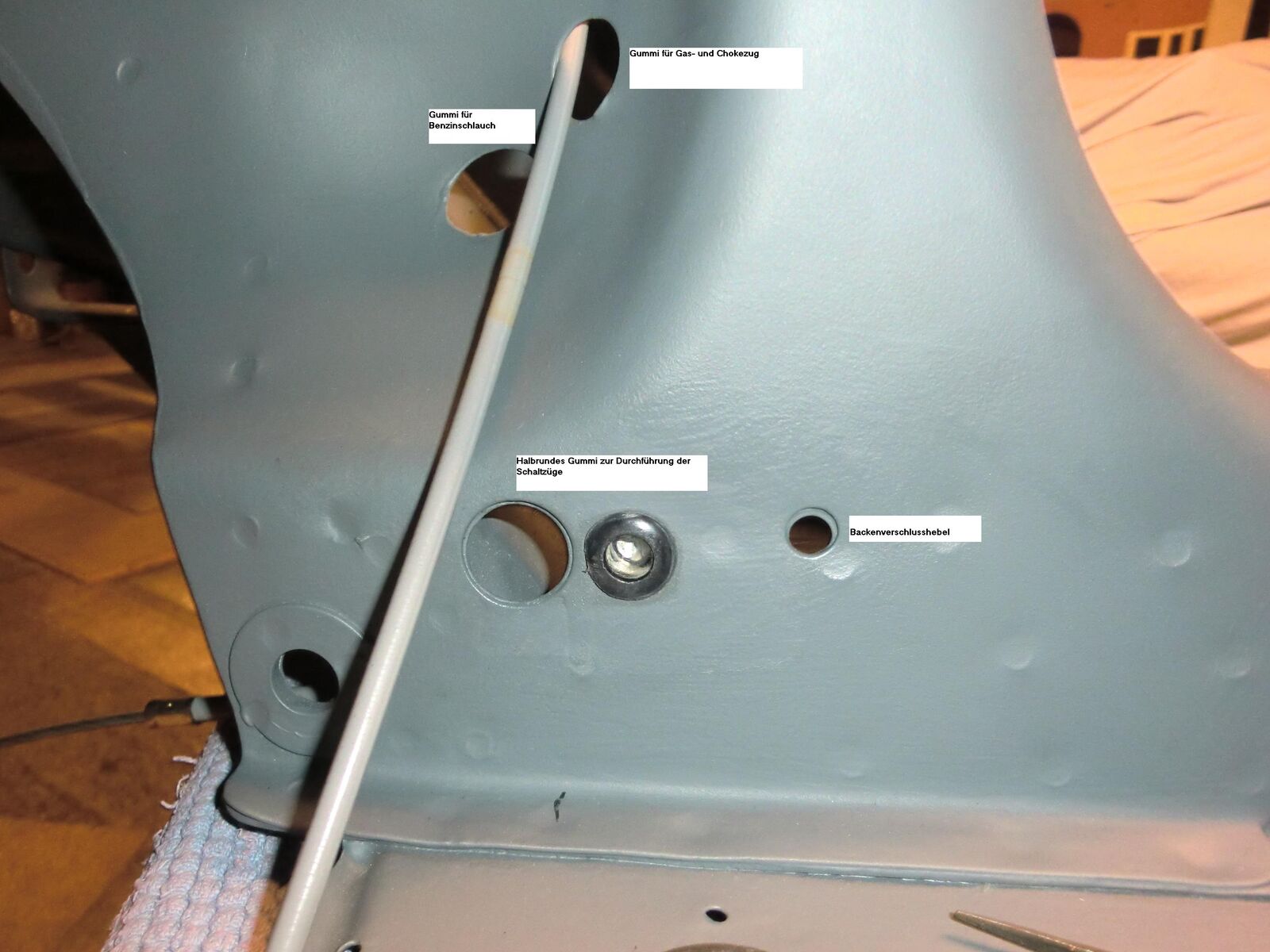

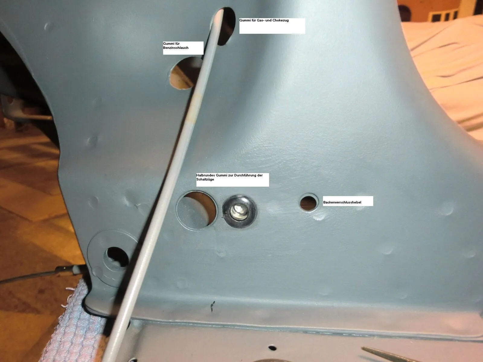

    • October 27, 2010 at 15:08
    Gummi für Benzinschlauch:
    Gummi für Schaltzüge:

    Der Kabelstrang zur Cdi/ZGP geht auch durch die Gas-und Chokezugtülle,oder?

    • October 28, 2010 at 16:51
    Vielen Dank für die Infos!
    Aber meine letzte Frage müsste bitte noch jemand beantworten.
    Und wozu ist diese kleine Gummitülle um den Chokezug?

    • October 28, 2010 at 17:05

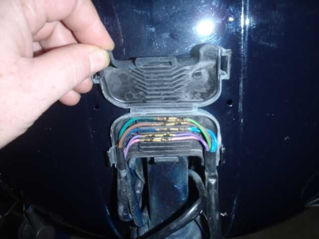

    Hier ein Foto, wie es bei meiner zur Zeit ist! Unten sitzen die Züge fpr die Schaltklaue drin!
    Und hier die JB vorne:
    Sag bescheid, wenn du mehr brauchst!
