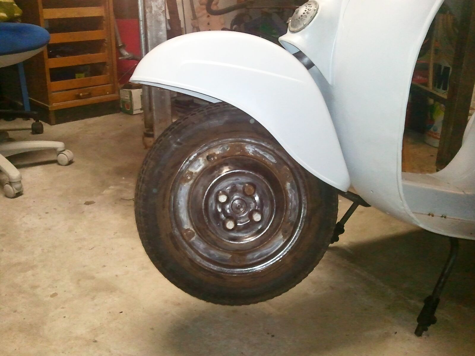

    wir haben gerade eine 50r im Aufbau.
    Beim Einbau vom Steuerrohr steht das Vorderrad zu tief im Koti.
    Da der Roller seit gut 30 Jahren in einem Keller verschachtelt lag, denke ich, das es ein falsches Steuerrohr ist.
    Es lag auch noch ein zweiter Motor von einer Spezial dabei.
    Wer kann mir da bitte weiterhelfen ?

    die Gabel ist nicht Falsch sondern verbaogen, auf den Müll damit

    also wen die Gabel derart schief ist ,rate ich dir dringend dazu auch den rahmenholm auf knicke zu untersuchen

    ...ist schon klar, aber wie ich jetzt erst von meinem Bekannten erfahren habe, hat er noch ein zweites Steuerrohr gefunden.
    Da ich ihm erst mal nur den Motor überholt habe, muß ich mir den Rahmen nochmal genauer ansehen.
    Er hat den Rahmen, wie er mir erzählt hat schon mal Strahlen und damit er nicht rostet PE Grundieren lassen.
    Die Aussage von Gandies, denke ich, trifft schon zu. Der Roller wird wahrscheinlich einen Crash gehabt haben.
    Morgen schaue ich mir die Schürze und das Lenkrohr an. :+2
