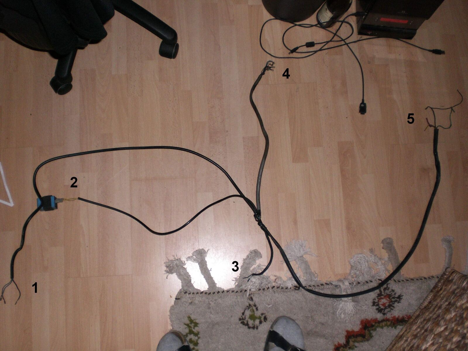

    ich habe in alter messi-manier schonmal einen 6V kabelbaum aus ner spezal mit blinkern und bremslicht besorgt. wäre es
    1. geschickt diesen auf 12V umzukuddeln
    oder 2. einfacher mir nen neuen zu baun?
    (löten könnt ich, kabel usw bekomm ich)
    das bild vom baum häng ich an. zwecks anordnung bin ich mir noch unsicher.
    ich würde sagen 1: Rücklicht, 2 der spannungsregler,3 bremse, 4 motor,5 lenker
    - anfangs war ich der meinung 4 gehöre an den lenker allerdings wäre mir dann nicht klar wie man den rest verlegen soll.
    ich hoffe ihr könnt mir auch hier weiterhelfen :)
    gruß, ralf
    :-5
    edith streicht alles weil sie festgestellt hat das die hupe auch noch fehlt

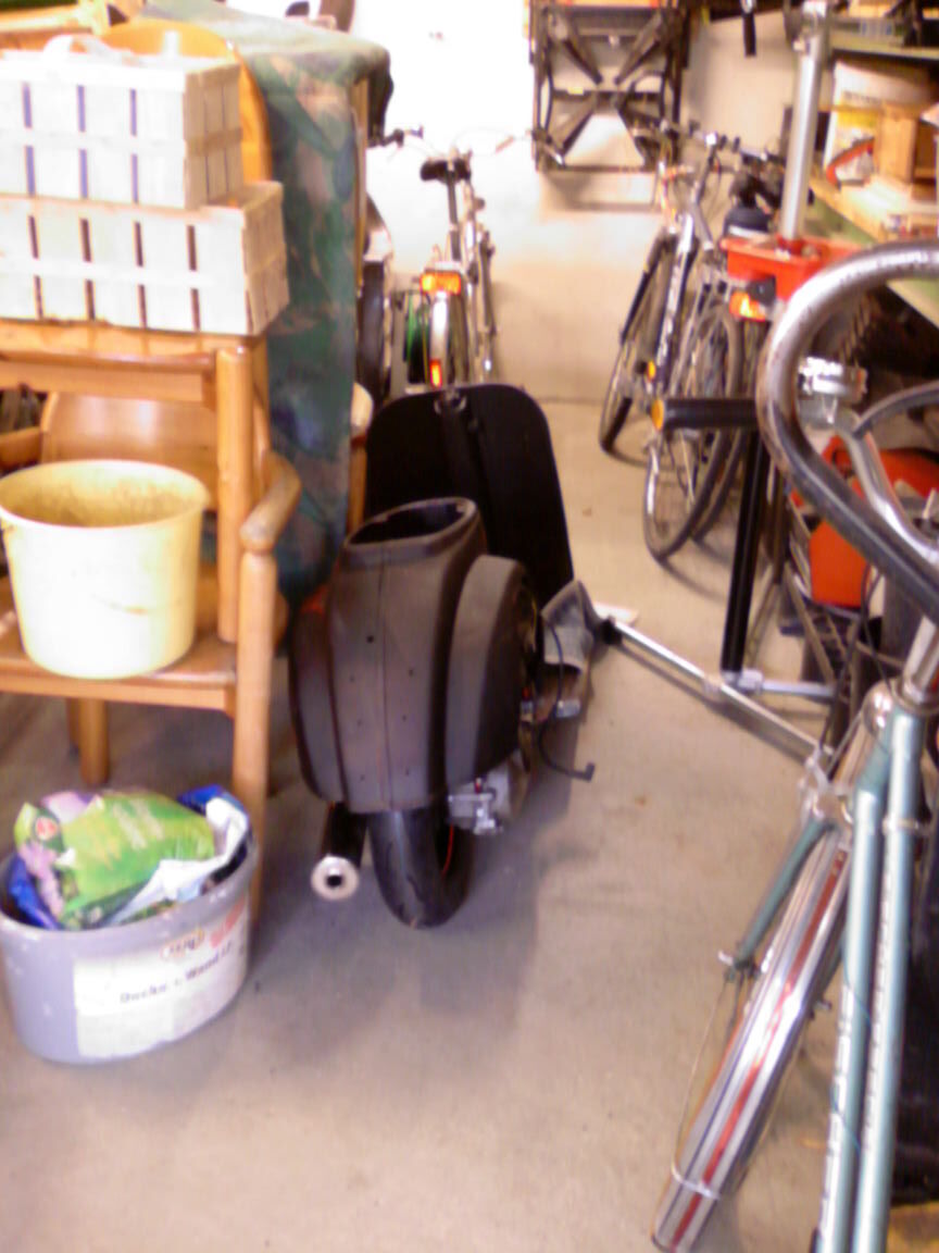

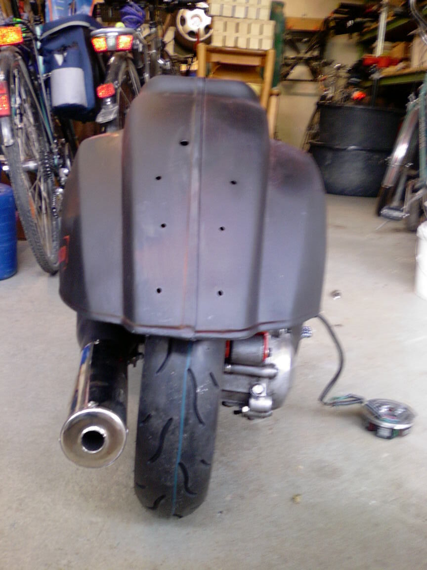

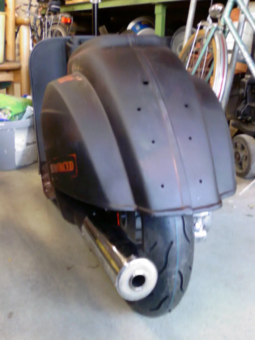

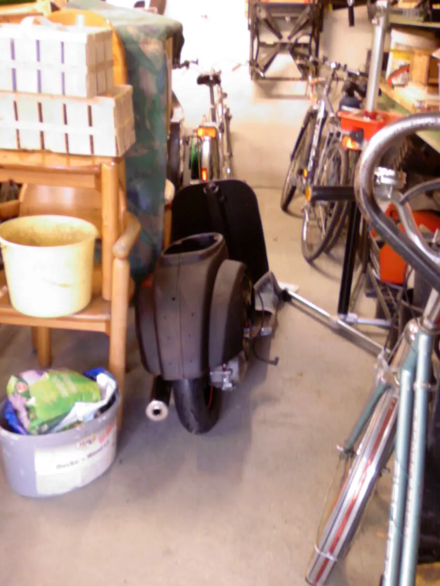

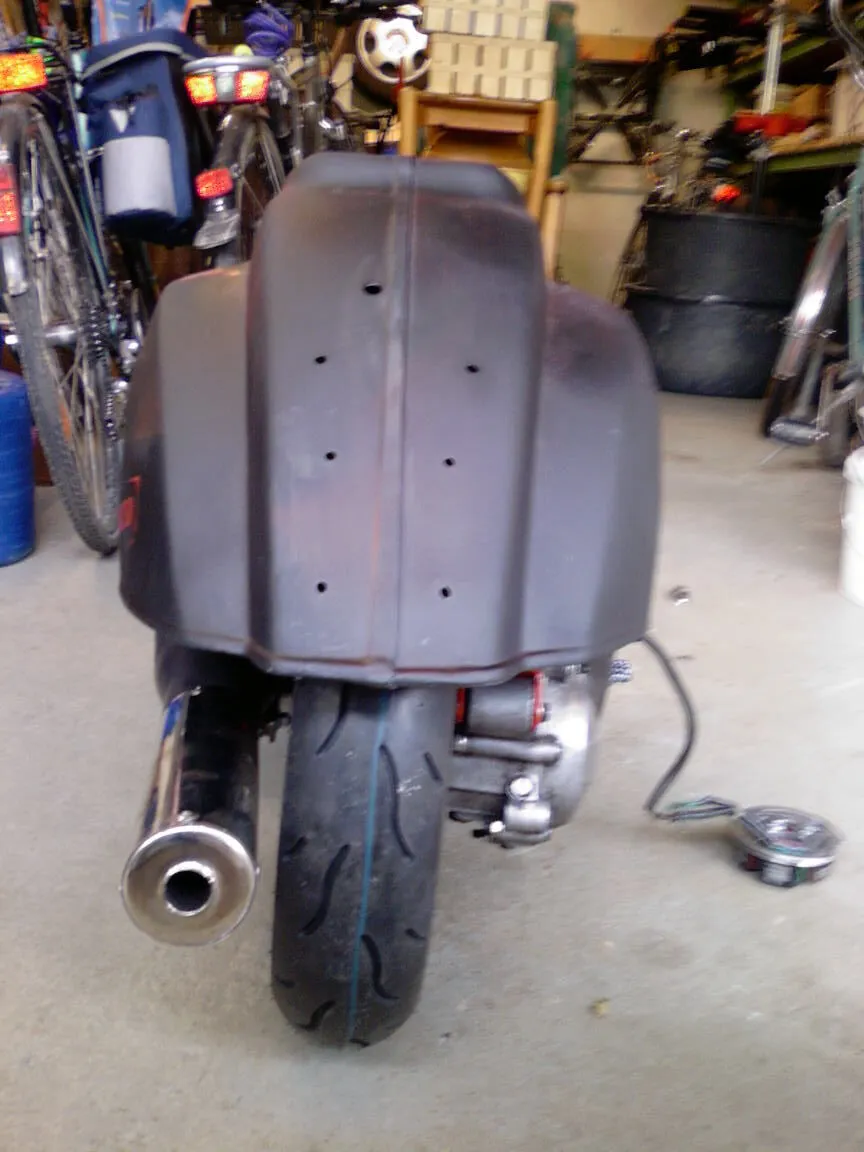

    konnts nich abwarten :+8
    da steht sie nu :love: aber seht selbst...

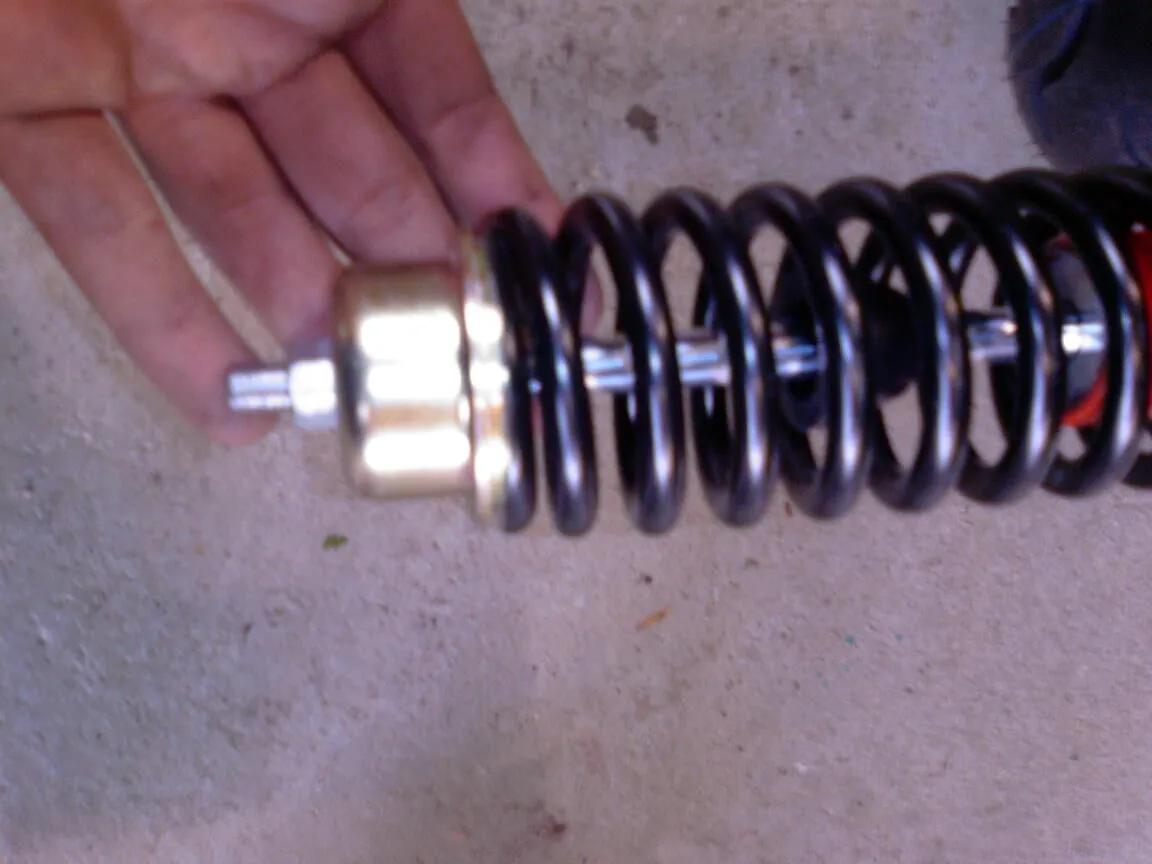

    kleine frage für zwischendurch: wie befestige ich den hintren dämpfer... einfach festschrauben is ja nich!

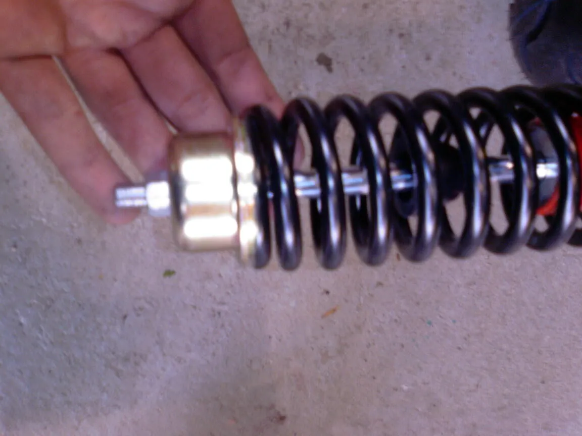

    - hat die die kuwe ein besonders gewinde?! ich bekomm keine gewöhnliche mutter sinnvoll drauf!

    • #165
    sollte Feingewinde sein. M10 x 1.25
    und wie meinste des mit Dämpfer festschrauben? Schraube durch und Mutter von der anderen seite drauf

    • February 10, 2011 at 21:39
    • #166
    bei meiner PK lehne ich mich mit meinem Gewicht auf die hintere seite damit das Geweinde durch den Stoßdämpfer oben raus kommt und dan schraub ich sie fest........
    sollte das nicht normal sein ist wohl mein Stoßdämpfer irgendwie Defekt ^^

    • February 10, 2011 at 23:57
    • #167
    danke ihr beiden! so hab ichs auch gemacht. nach einigem drehn wurde ich stutzig. ergebnis: ich dreh nicht die mutter rauf sondern die untere mutter des dämpfers raus.
    sieht jetzt so aus:
    ich hab ihn quasi entspannt.
    versuche ich die wieder reinzudrehn,dreh ich das ganze gestänge mit. wär die lösung 2 muttern drauf zu kontern um die unterste wieder reinzudrehn? sobald die unterste fest sitzt sollte sich der dämpfer ordendlich und "normal" festziehen lassen so wie das immer der fall ist, oder ?

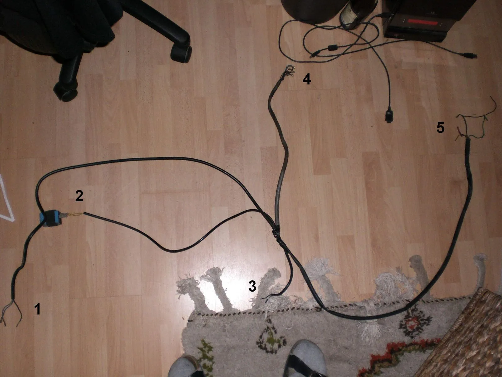

    PS: was sagt ihr zum kabelbaum ?

    • February 11, 2011 at 00:31
    • #168
    Die Kabelquerschnitte von einem 6V Kabelbaum reichen locker für die neue Spannung. Viel hilft dir das wohl aber nicht. Hier hört mein bäumisches Latein aber auch schon wieder auf.
    Gruß Luk
