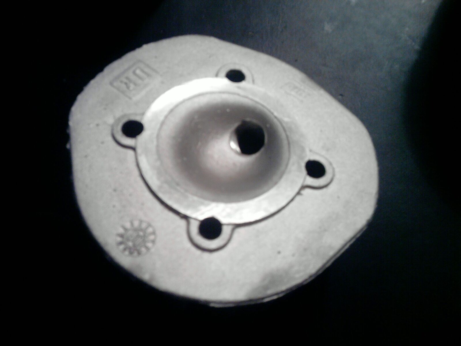

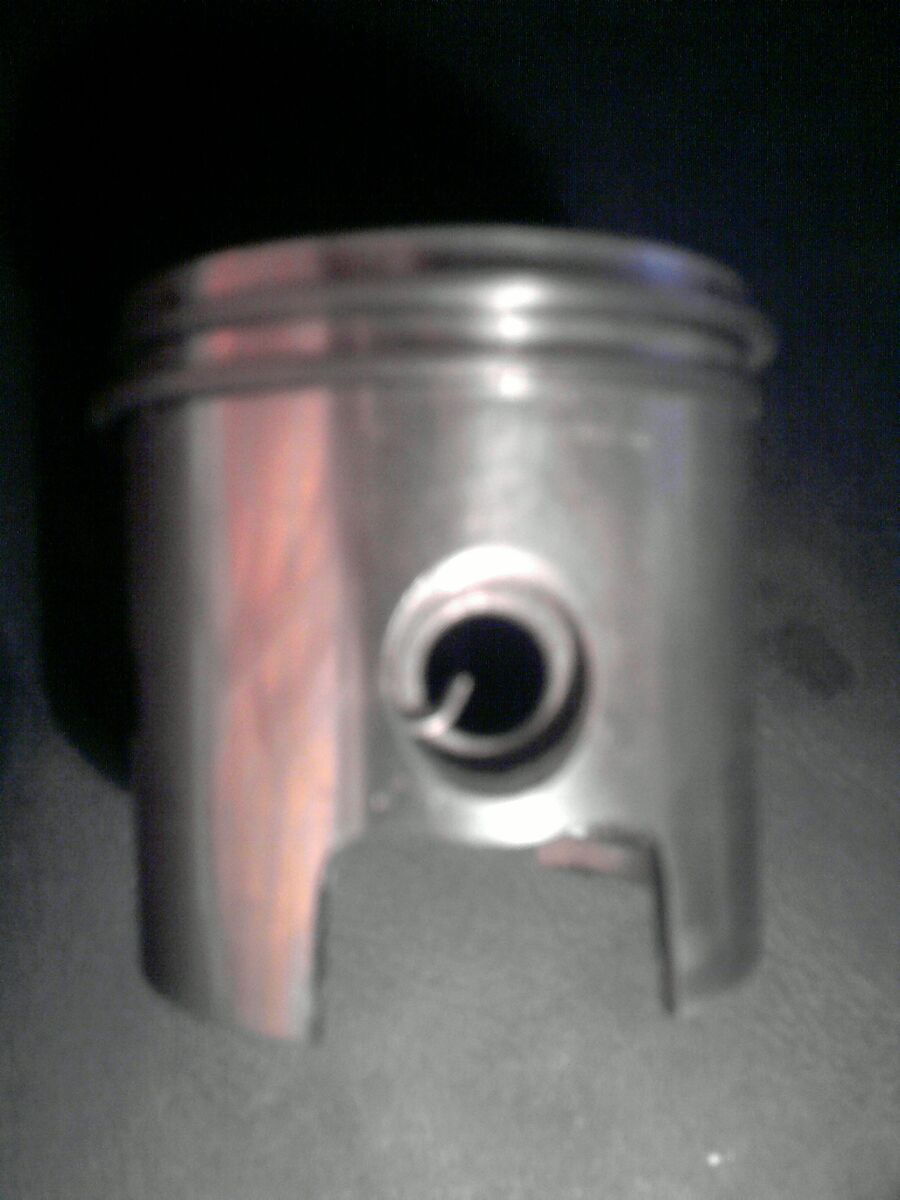

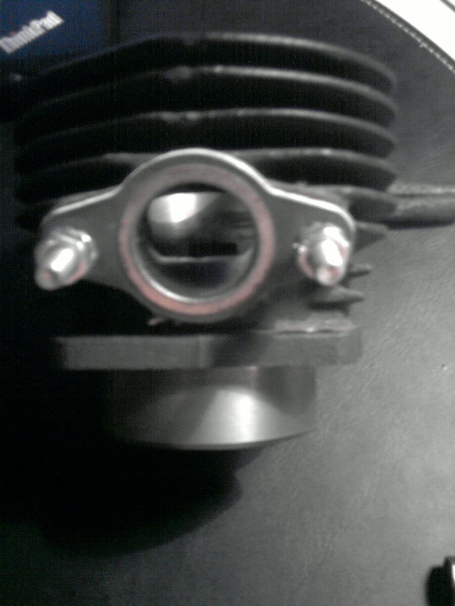

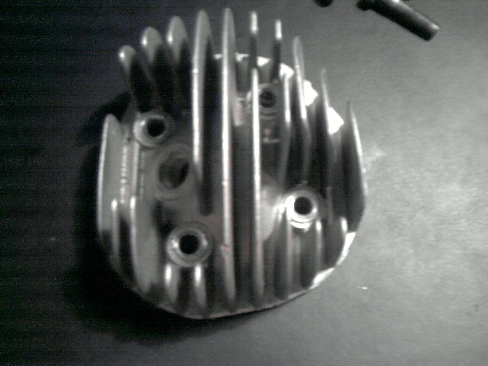

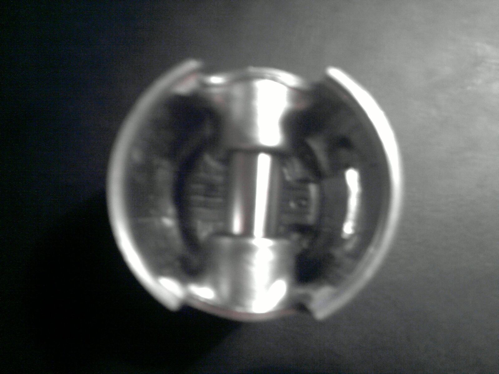

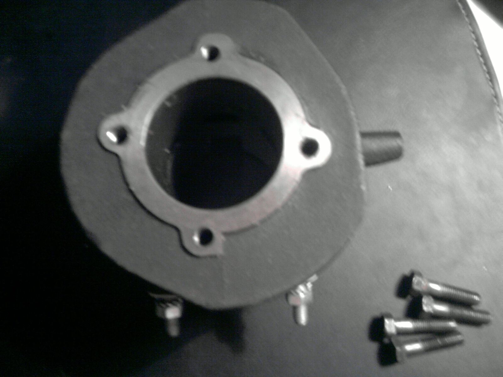

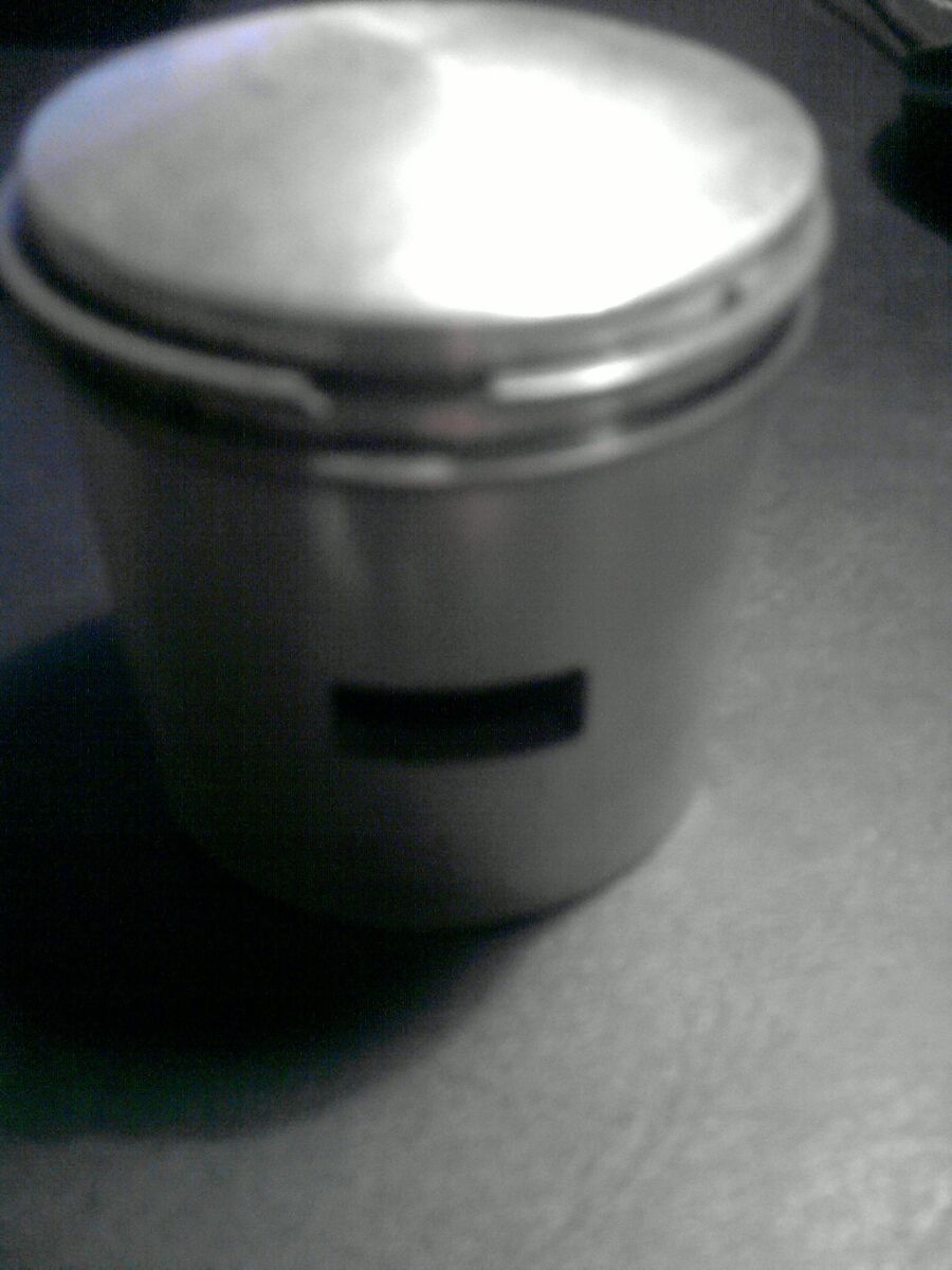

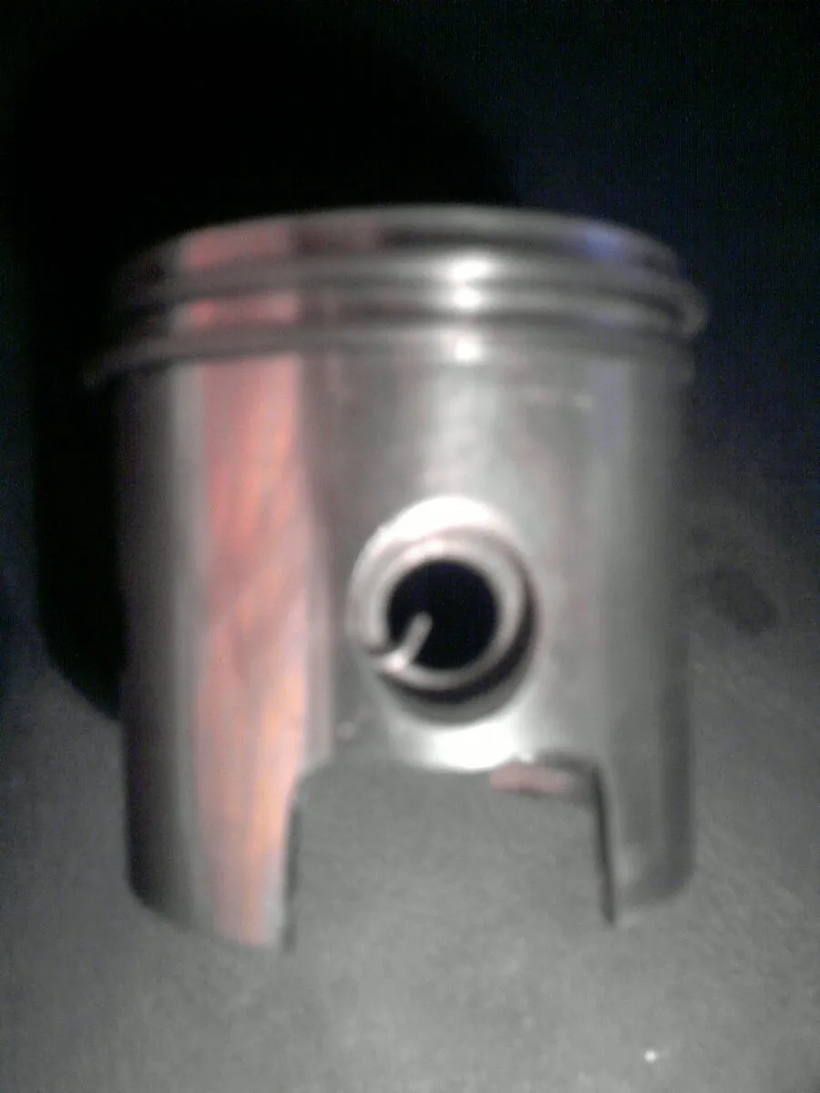

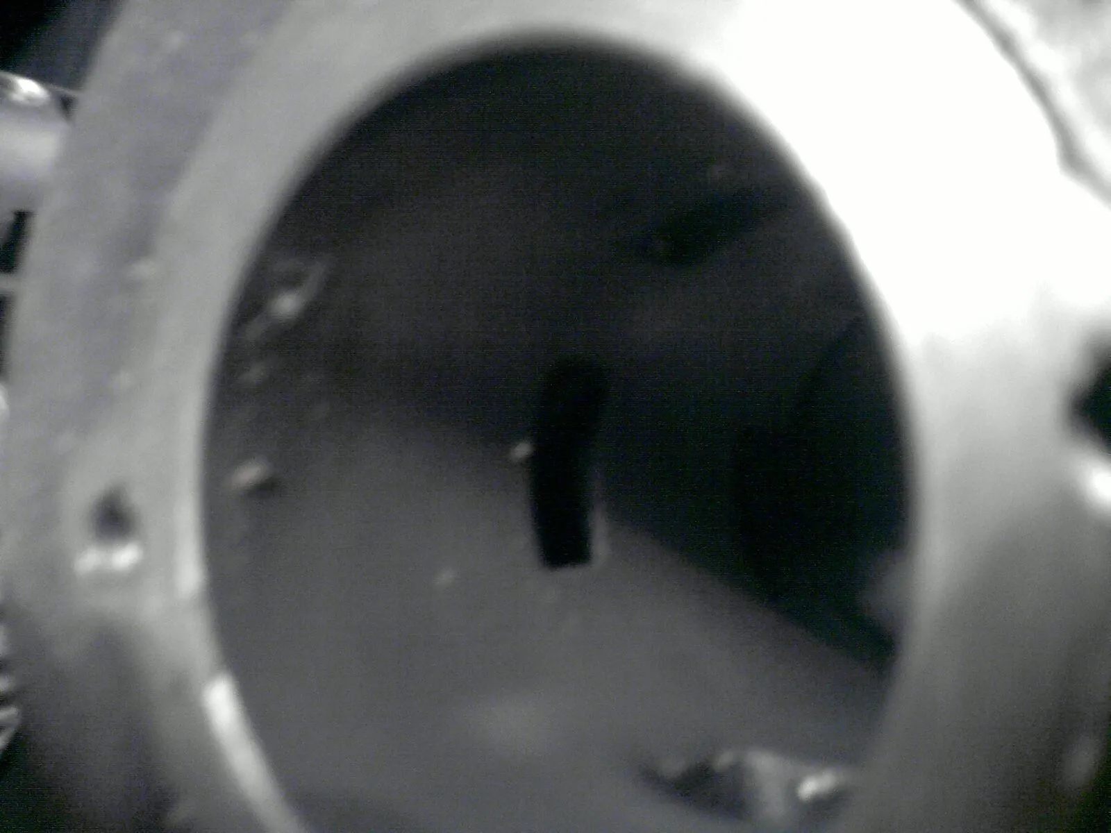

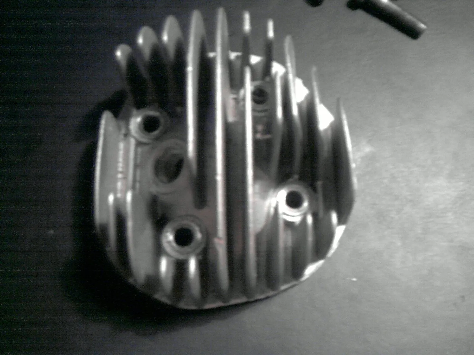

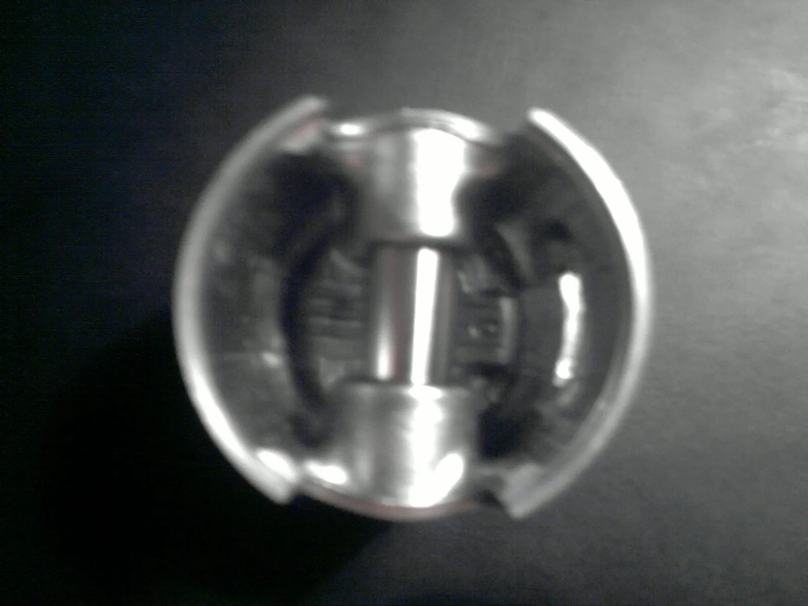

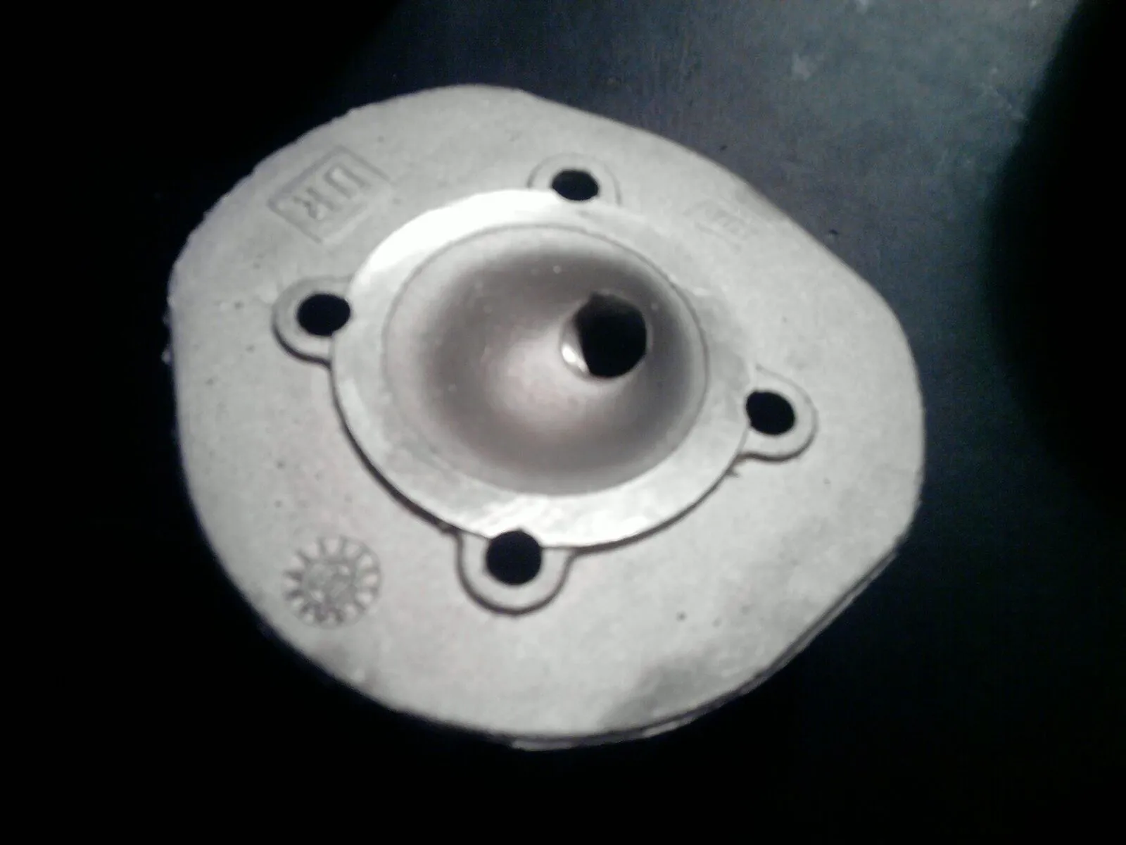

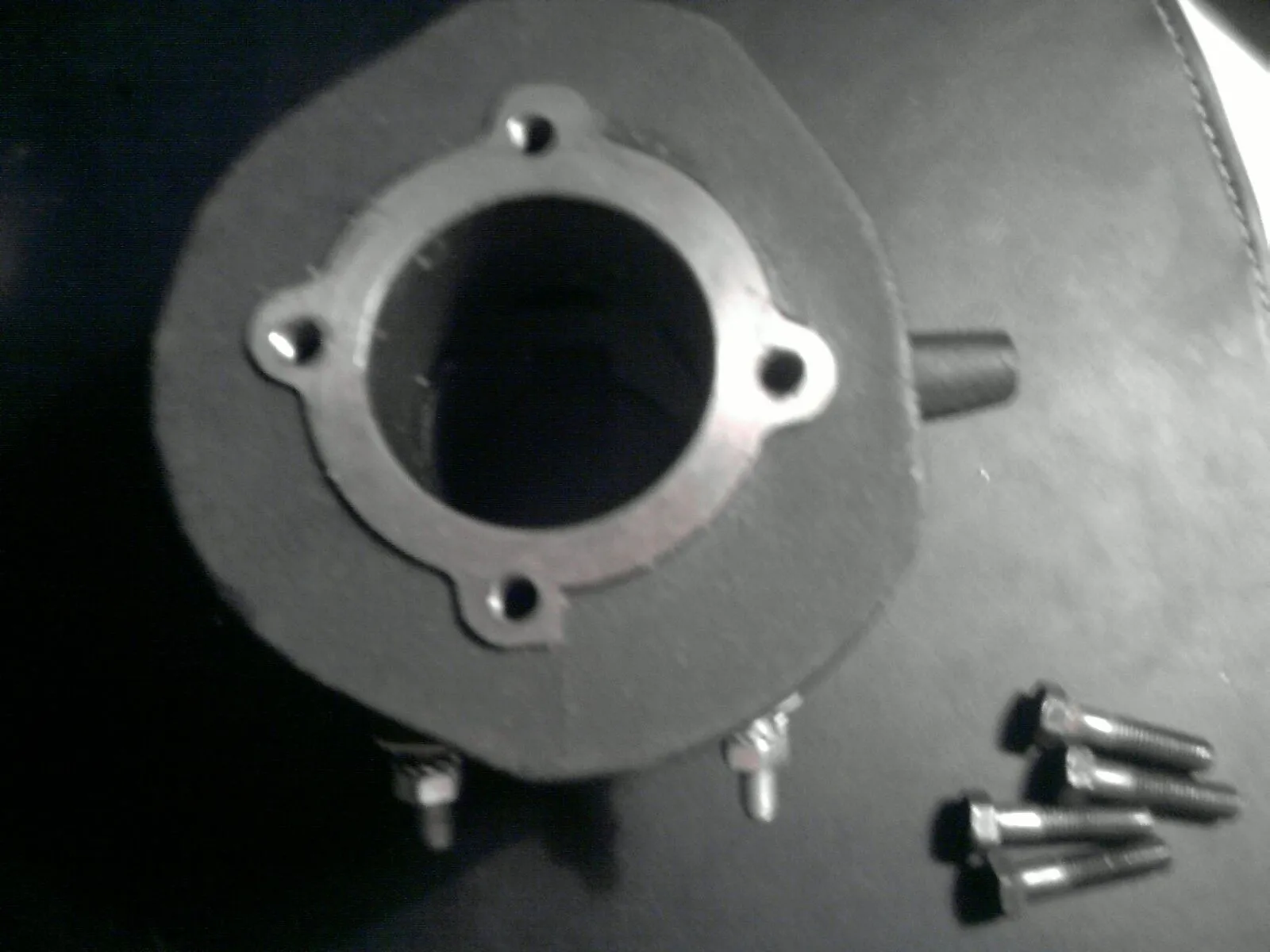

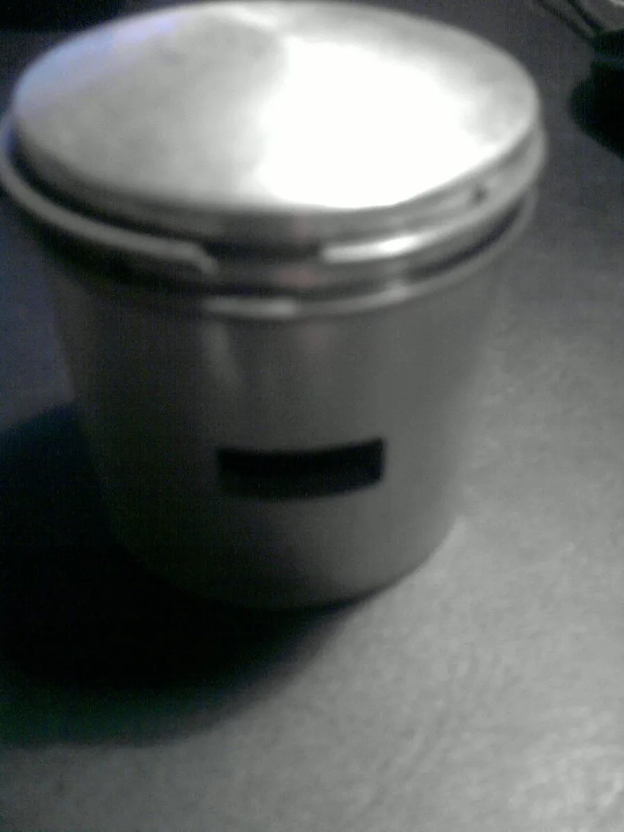

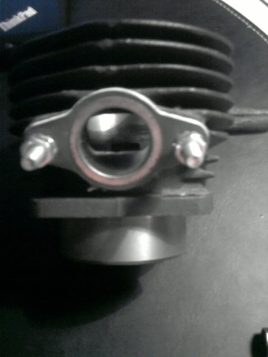

    so hier sindn paar fotos was meinen neu erstandenen Zylinder betreffen...dichtung und stehbolzen fehlen!!
    Sonst alles da was man braucht? (Clips und Kolbenbolzen sind im Kolben fals man es nicht erkennt)
    Wegen den Kühlrippen: sind die ok?
    Braucht man Beilagscheiben bei den 4 zylinderkopfschrauben?
    Wenn ja kann ich die vom jetzigen verwenden? Was muss ich alles weiter verwenden (50er polini zurzeit)?
    Danke

    • November 4, 2010 at 18:33
    das geht locker.
    Bei mir is sogar ein Stück von ner Rippe abgebrochen, läuft trotzdem einwandfrei.

    An einer meiner alten Vespa Pk 50, habe ich auch mal ne Rippe abgebrochen. Hatte nen 75er DR drauf. Hatte keine Probleme damit.

    • November 4, 2010 at 20:10
    Eine abgebrochene Rippe macht noch nichts. Wir sortieren Zylinderrohre auch erst mit 2-3 gebrochenen Rippen aus.

    also ich würd auch so fahren, daß sollte schon gehen so.....

  • chiva
    2,600
    502
    PK 50 XL1 Bjh 1989, PK 50 XL1 Automatika Elestart Bjh 19?? und ne XL2
    • November 4, 2010 at 21:18
    dat dingens is doch neu!!
    eibauen, spass haben!!!

    • November 5, 2010 at 13:46
    Dichtung muss ich noch bestellen...
    Brauch ich neue Stehbolzen oder kann ich die vom alten Zylinder nehmen?
