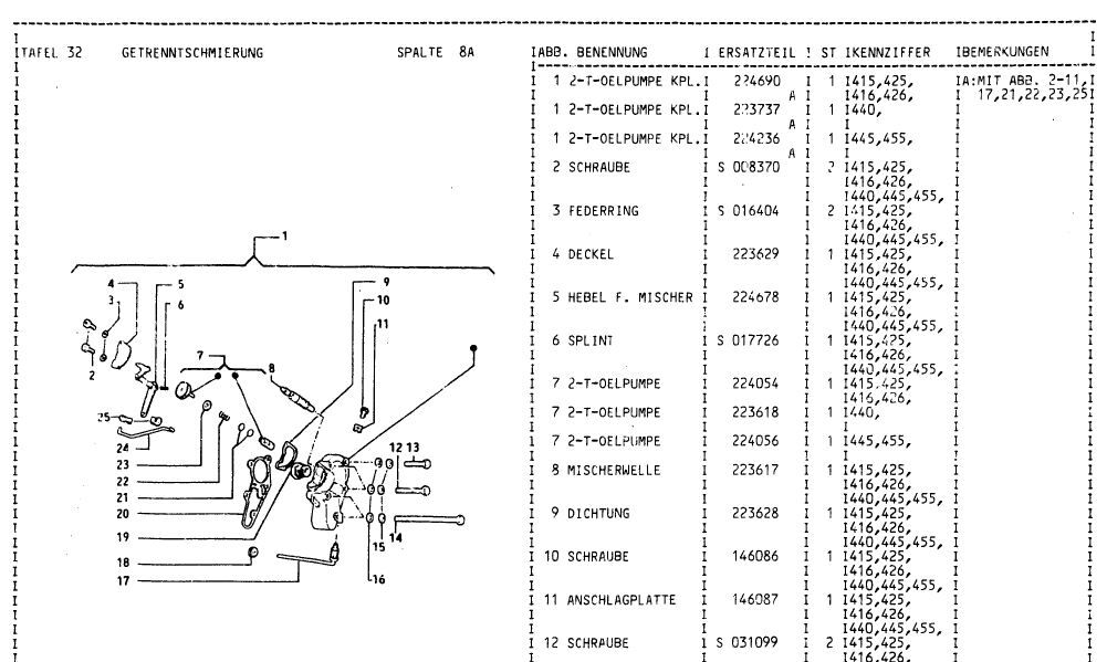

    hallo
    kann mir jemand sagen ob es unterschiede gibt bei den ölpumpen der pk 50 und pk125?
    wenn ja wo sind die unterschiede oder wie erkennt man sie
    • November 8, 2010 at 16:06
    Beantwortet das Deine Frage?

    gute Frage. Ich glaube ja. Aber glauben heißt bekanntlich nicht wissen. Und dazu bekenne ich mich auch! :D
    Ansonsten hast Du eine PN, solltest Du eine Pumpe für ne 50er benötigen.

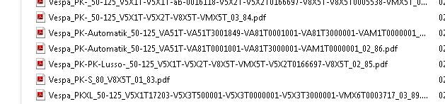

    • November 8, 2010 at 16:20
    es sieht so aus als wären alle gleich
    kam nur drauf weil verschiedene gehäuse-nr eingegossen sind und der automaticladen für jeden tp eine andere verkaut
