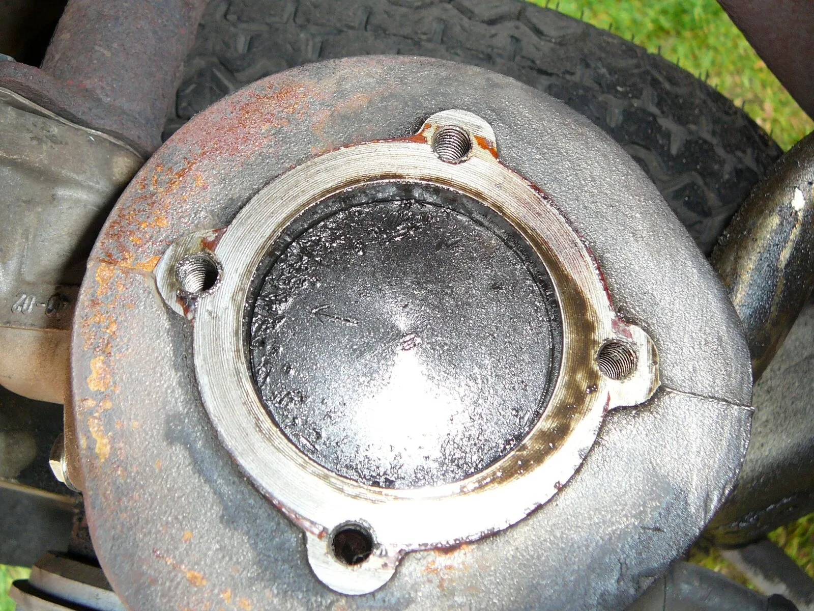

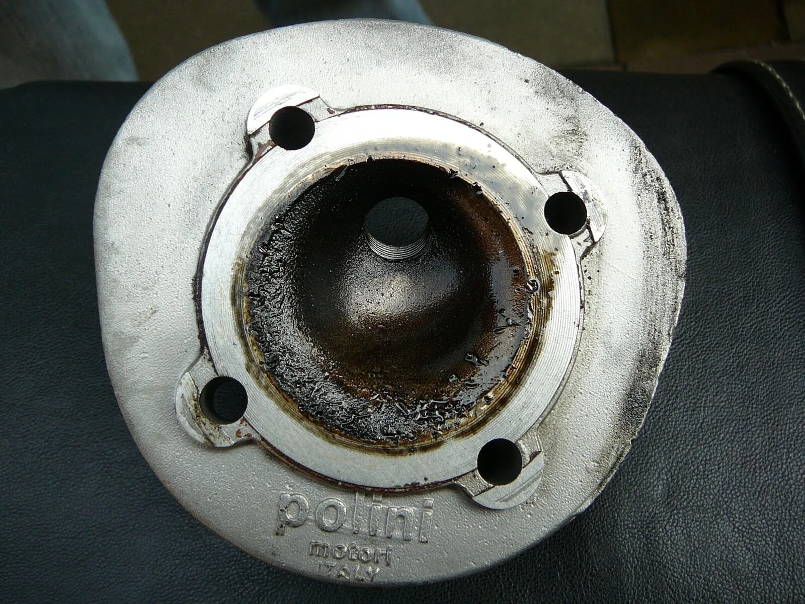

    Ich habe ein paar Fotos von meinem Kolben und Zylinderkopf gemacht. Im Zylinderkopf sind kleine unebenheiten sowie im Kolben. Kann es daran liegen?

    Denke auch, dass die 82er HD zu fett ist. Kolbendach und Brennraum sind ja total verrust.
    Zündung checken kann mit Sicherheit nie schaden. ;)

    Also so wie der Zylinder und der Kopf aussehen, hat sich ein Kolbenring verabschiedet! Der findet sich jetzt wohl klimpender Weise im Auspuff wieder, da der den Weg nach Draussen durch den Auslass sucht.

    Die Kompression ist aber gut und im Zylinder selber sind keine Riefen
    den hat er aber echt gesucht, die ganze zeit so genau um den auslasspfeil rumzutanzen... sowas hab ich auch noch nie gesehen 8o
