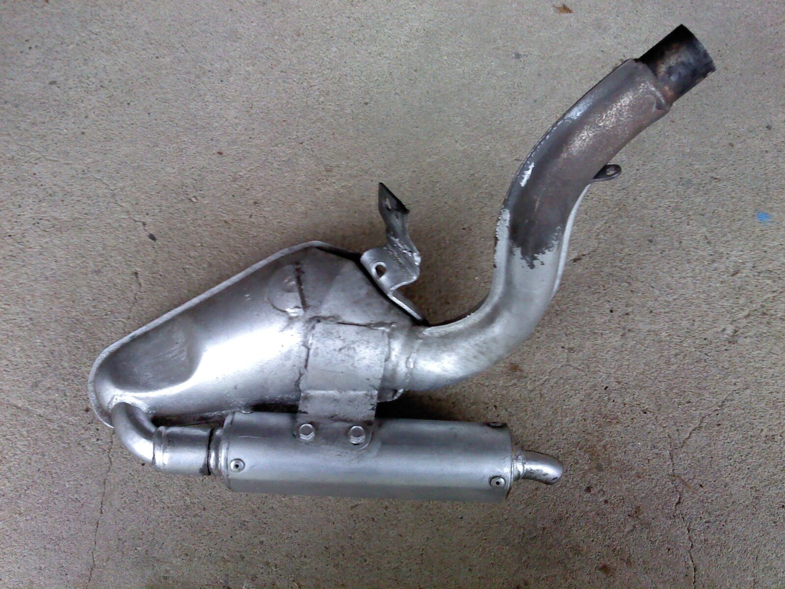

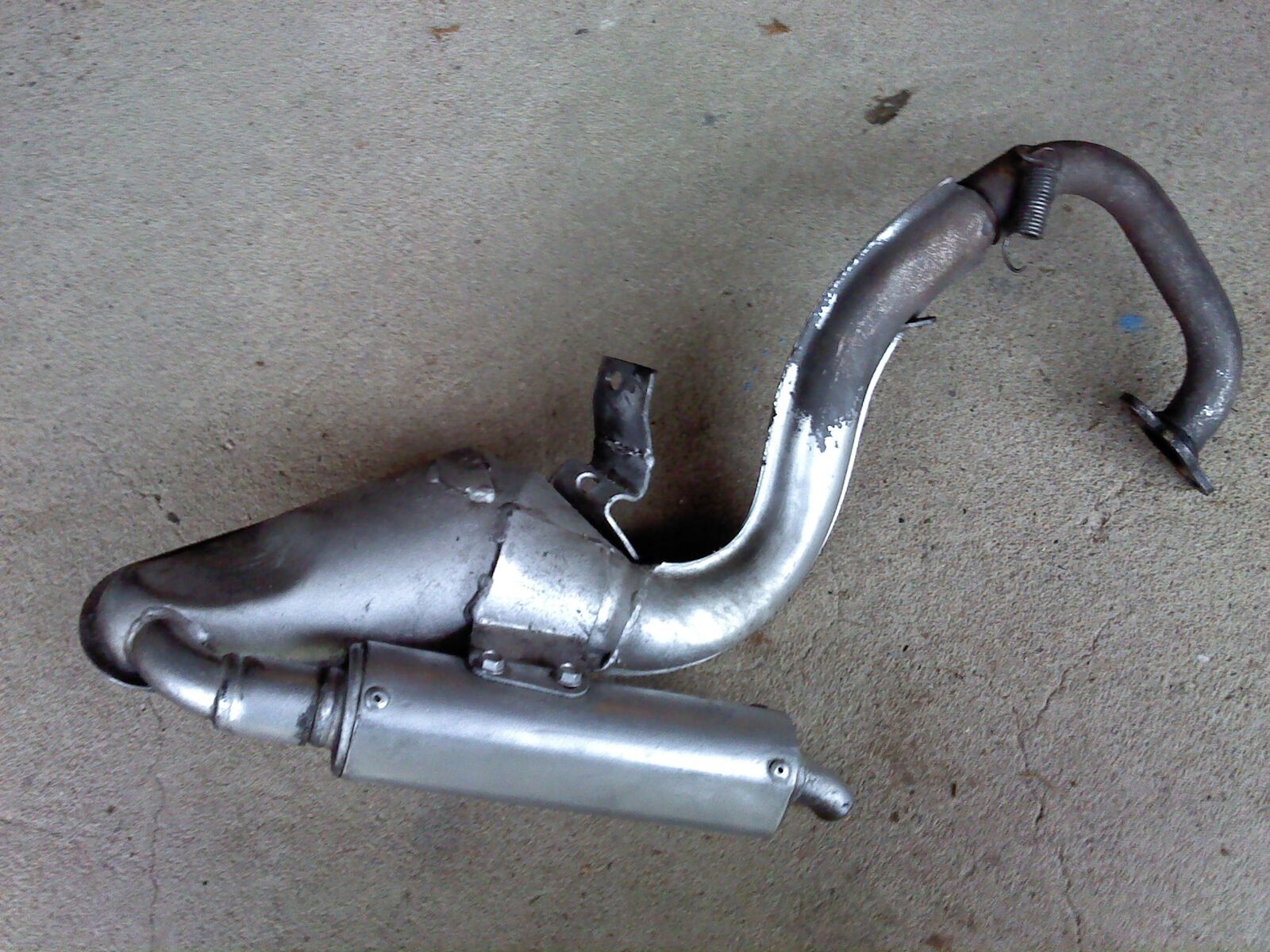

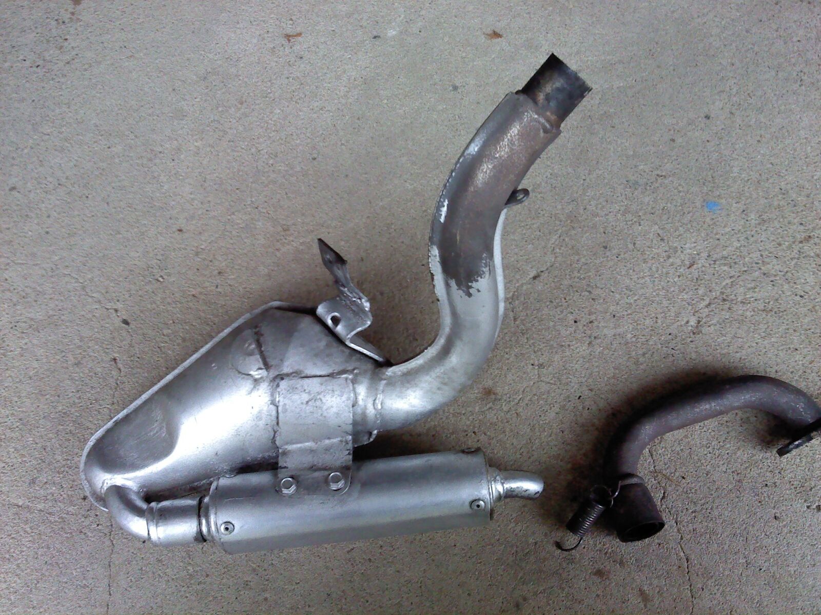

  • Ich hab nen Leo Vince Secsys und wollte den neulich drauf machen doch dann hab ich gemerkt das wenn ich das Rad draufen machen will,stößt es an den Krümmer an.
    Muss ich da was verändern das der passt oder so weil die Halterung wurde vom Vorbesitzer umgeschweißt. Muss die Halterung umbedingt dort sein weil ich glaub der passt dann trotzdem , da es so aussieht als würde der nicht richtig unter den Boden passen ?!

  • Versuch Bilder zu machen an deiner Karre. Das würd' helfen!
  • Dem Vorbesitzer ist wohl die fummelige Befestigung an der Motortraverse auf die Nerven gegangen :-5
    Da kann schon mal zum Blutstau im Kopf führen :) Hab auch einen Secsys drauf. Streifen tut da nichts, also wird schon die Halterung schuld dran sein. Kannst das ein wenig verbiegen, also "passend" machen?
    Gruss, Wolfgang
  • ich hab die halterung schon gebogen aber des rad passt trotzdem nicht ich denk ich muss des abflechsen und neu dran schweißen #?! oder ?!
    sitzt bei dir die halterung auch soo ??

  • mhhh, kann mir zwar etz ned genau vorstellen wos schleift, aber wenns mit hindrücken ned geht, musste hald zerflexen und umschweißen...
    ausser der händler hat dir das teil als passend für dein modell verkauft, dann würde ichs ihm im ganzen um die ohren hauen :+3
    gruß
    Basti
    Suche 19er Gaser komplett mit 3 Loch ASS.
  • so wie das für mich aussieht ist das auch keine richtige halterung sondern irgendwas anderes ausm baumarkt und dazu noch völlig verbogen also mit dieser welle drinne.
    Also da der krümmer vom auspuff ja beweglich also drehbar is kannst du die halterung nen bisschen nach rechts setzen glaub ich damits nichmehr schleift. Natürlich nur soweit das es auch noch mit dem rahmen passt
  • Das Ding das du Halter nennst sieht für mich wie ein angepunkteter Blechstreifen aus. Runter damit und was ordentliches dran. Oder verkauf mir das Teil... :D
  • sry verkaufen geht net ist von meinem paten :D
    ja ich denk ich werd die "halterung" abflexsen und dann schaun wie es passt. Wenns passt schweiß ich ne neue dran
    danke leute 2-):-2
